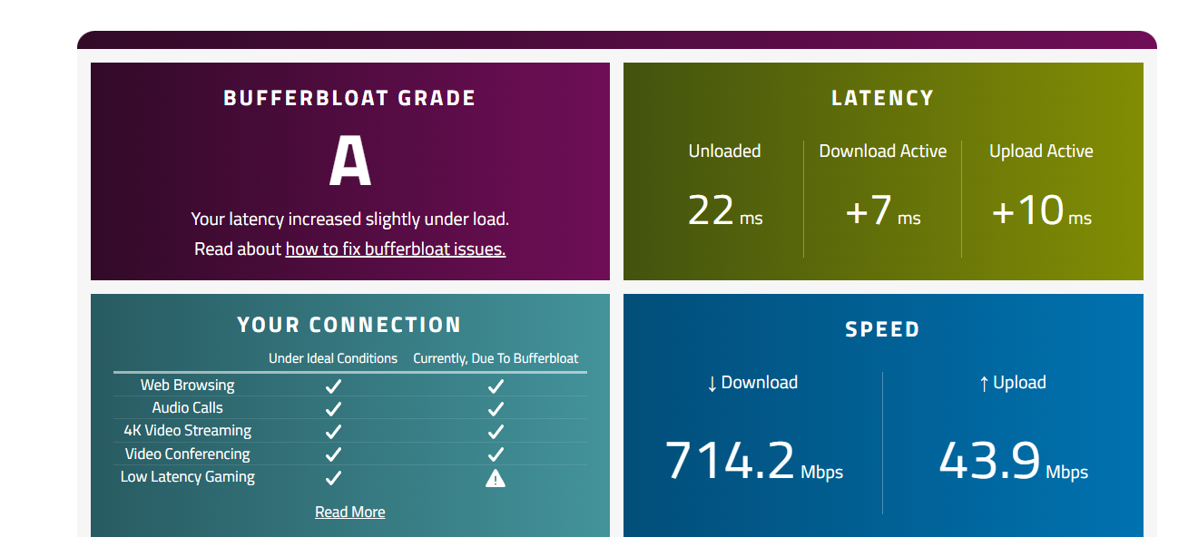

İzmir'de yaşıyorum. Son 3-4 gündür indirme hızım gayet normal ama upload çok ciddi derecede düşüyor. 980 megabit upload almam gerekirken bazen 300, hatta 25-45'lere kadar düşüyor. Online işlemlerden destek kaydıda açamıyorum bağlantı yok diyor bazen girmiyor.

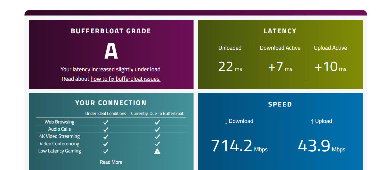

Turknetle alakalı problem olabilir. Kablo çok uzun değildir herhalde tahminimce en fazla 5 metre?Güncel olarak 700 download, 43 upload alıyorum. Bir tek bende mi, sizde de öyle mi?

Modem çok ısınıyor mu, onu kontrol edin çünkü 1000'lik pakete ucu ucuna yeten bir model bu Keenetic için. İşlemcisi sıcaklıktan dolayı tam hızı iletemiyor olabilir ya da nnomad'ın da dediği gibi TürkNet kaynaklı olabilir. Çevrenizde başka kullanan var ise tanıdıklarla karşılaştırın.
Modemin işlemci yükünü test yaparken takip edin %100 e ulaşıyor mu ?
