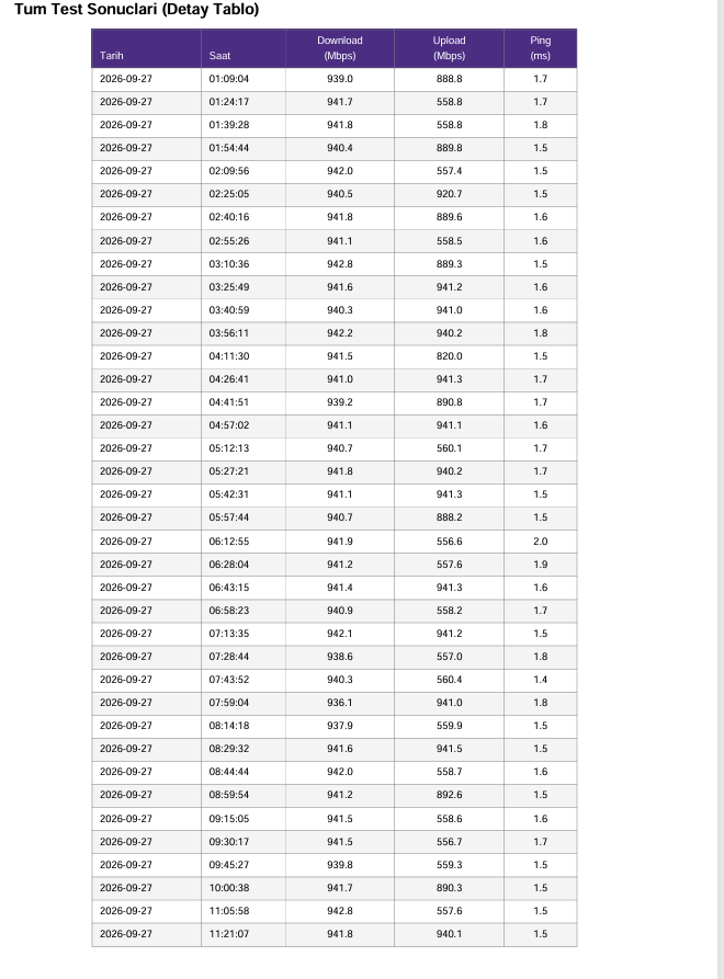

Merhaba.
2026 Temmuz ortalarında TurkNet Gigafiber altyapısı geldi ve Türk Telekom fiber altyapısını feshederek aboneleri oldum. İlk kurulum yaptıklarında inanılmaz bir deneyim yaşadım; İstanbul'dan Riot Games oyunlarında 1 ping alıyordum, 1000/1000 hızda geliyordu. Son 1 aydır Upload hızım 550 Mbps seviyesine düştü. 4-5 kere arıza ekibi ve altyapı ekibi geldi; "Sinyaliniz harika, bu sorunun olmaması gerekir." dedi ve gitti. Genel merkezden detaylı kontrol sağladıklarını ve merkezde 1000/1000 ölçtüklerini belirttiler.
Arıza ekibi ONT cihazını değiştirdi, CAT kabloları yenilendi. 2 farklı routerım var: 1. TurkNet, 2. Keenetic. Şahsi kullandığım sorun aynı. Günün gece saatlerinde Upload değerlerim anlık düzeliyor ama öğlen 13.00 ile gece 00.00 arası kesinlikle 550 Mbps geçmiyor. TurkNet bir limitör sınırlama profil de gözükmüyor dedi ve konuyu BTK'ya taşıdım. Yani anlaşılan sorunumu çözemiyorlar. Bu konu hakkında değerli önerilerinize ihtiyacım var. Sorun nerede?
Teşekkürler.

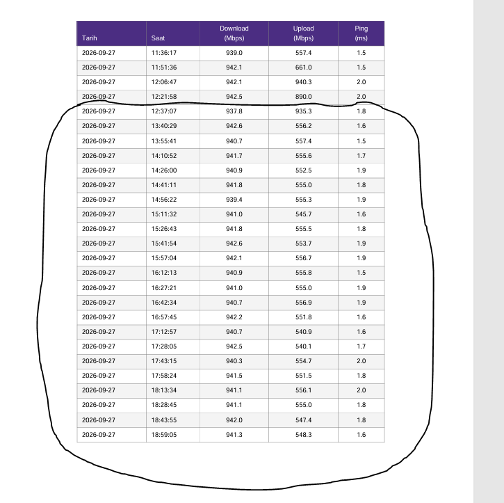

Prime saatlerde daha sık karşılaştığım doğru, ama mesela gece 03:00 saatlerinde 940 upload verirken 15dk sonra tekraar 550+ seviyesine düşüyor, sokakta 6 abone binada 2 abone var, alt yapı burada yeni olduğu için yoğun bir trafik yok, %99 kullanıcı Başka İSS kullanıyor burada

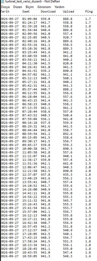

1 aydır Network ekipleri bakıyor, detayına kadar baktık bir problem göremedik dedi, alt yapı ekibi yollayıp ek kablolamala vs birşeylere bakacaklar dedi, bende anlamadım, script kurdum 10dk da bir Türknet suncusun da test yapıyor, özellikle bu saatlerde hiç yukarı çıkmıyor, işin ilginç yanı 550 bandın da, yükseldiği zamanda 900 altına zor düşmüyor arası yok yani, ne olabilirki bu

Speedtest CLI denedin mi orda da aynı sonuçları mı veriyor? Senlik durum yok belli ki PoP noktasında sıkıntı var. QoS veya congestion büyük ihtimal.
Script'im CLI olarak 10dk aralıklarla otomatik yapıyor testi, Peki bu sorunun giderimi nedir ona göre ileteyim, Merkez den ve sahadan sorunu tespit edemiyorlar
