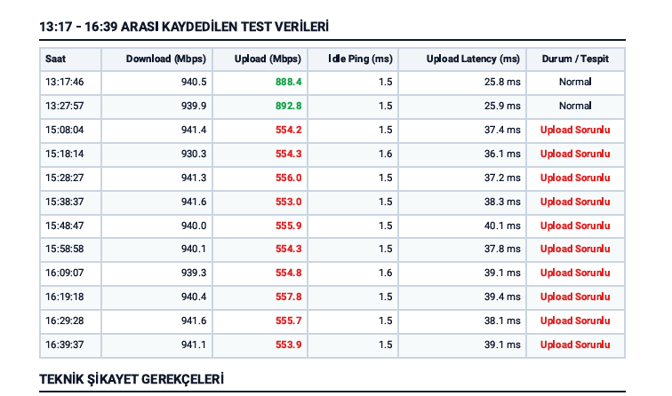

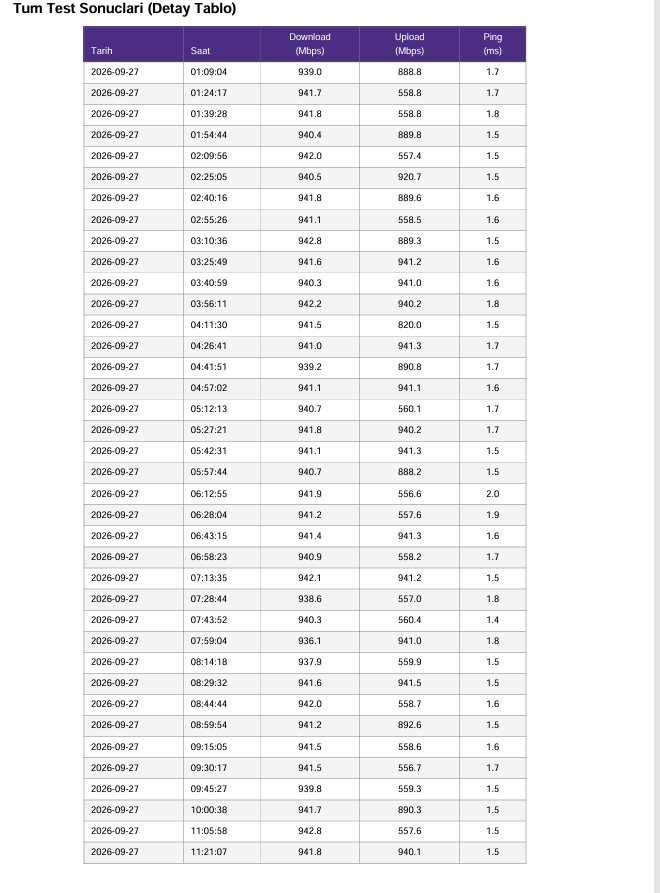

23.20 deki testte uzun saatler sonrası 939 upload değeri verdi ve upload latency 3.1ms ye düştü, sence sorun ne brom, gece daha rahat bu değerleri veriyor ve sabah saatleri ama oda tam stabil değil ara testlerde 558 geriliyor
Büyük ihtimal yoğun trafik oldu mu genel kısıtlama yapıyor QoS ayarlarından dolayı. PoP kaynaklı yani.

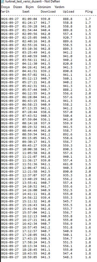

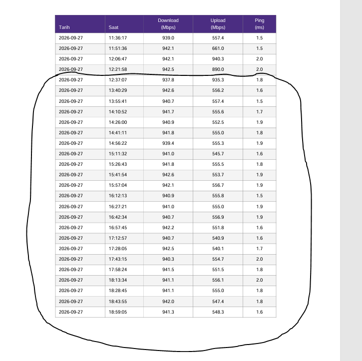

Bak şuan bu saatte bile trafik sakinken stabil değil 23:10 00.00 arasdı 2 kere 900+ yakaladı geri düştü 559a, bu saatten sonra gece boyu her 10 testten 3-4 tanesi 900+ olacak diğerleri 550+, benim bu işten hakkım nedir bro taahhüt ettikleri hızı sınırlıyorlar, BTK da yazdım ne çıkar bu işten
