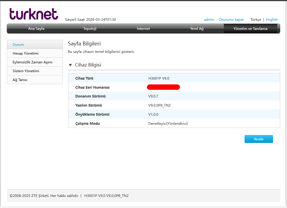

Selamlar,
TurkNet'in sağladığı ZTE H3601P V9.0 (Yazılım Sürümü: V9.0.0P8_TN2) modemde root erişimi sağlamak ve tam yetkili ayar dosyasını (config) düzenlemek için çalışıyorum ancak bazı güvenlik duvarlarına takıldım. Bugüne kadar denediğim adımlar şunlar:
  1. Config Deşifre (Type 4): zte-config-utility ile config.bin dosyasını kırmaya çalıştım. Ancak header'daki imza (signature) bloğu tamamen sıfırlarla (null byte) maskelendiği için araç deşifre edemeyip 0 KB boş XML üretiyor. Manuel olarak olası tüm yazılım sürümü kombinasyonlarını (örn: V9.0.0P8_TN2) imza parametresi olarak enjekte ettim, sonuç başarısız.
  2. Web Arayüzü (F12) Enjeksiyonları:* HTML kaynağındaki gizli FakePasPasswordalanını görünür hale getirdim ancak sistem root şifresini buraya basmıyor.
    • Console üzerinden $.post("/?_type=loginData&_tag=modeswitch_entry", {IF_ModeSwitch:"Root", _sessionTOKEN: _sessionTmpToken}); koduyla yetki yükseltmeyi (Privilege Escalation) denedim. Sunucu 200 OK yanıtı vermesine rağmen arka planda Root yetkisi tanımlanmıyor.

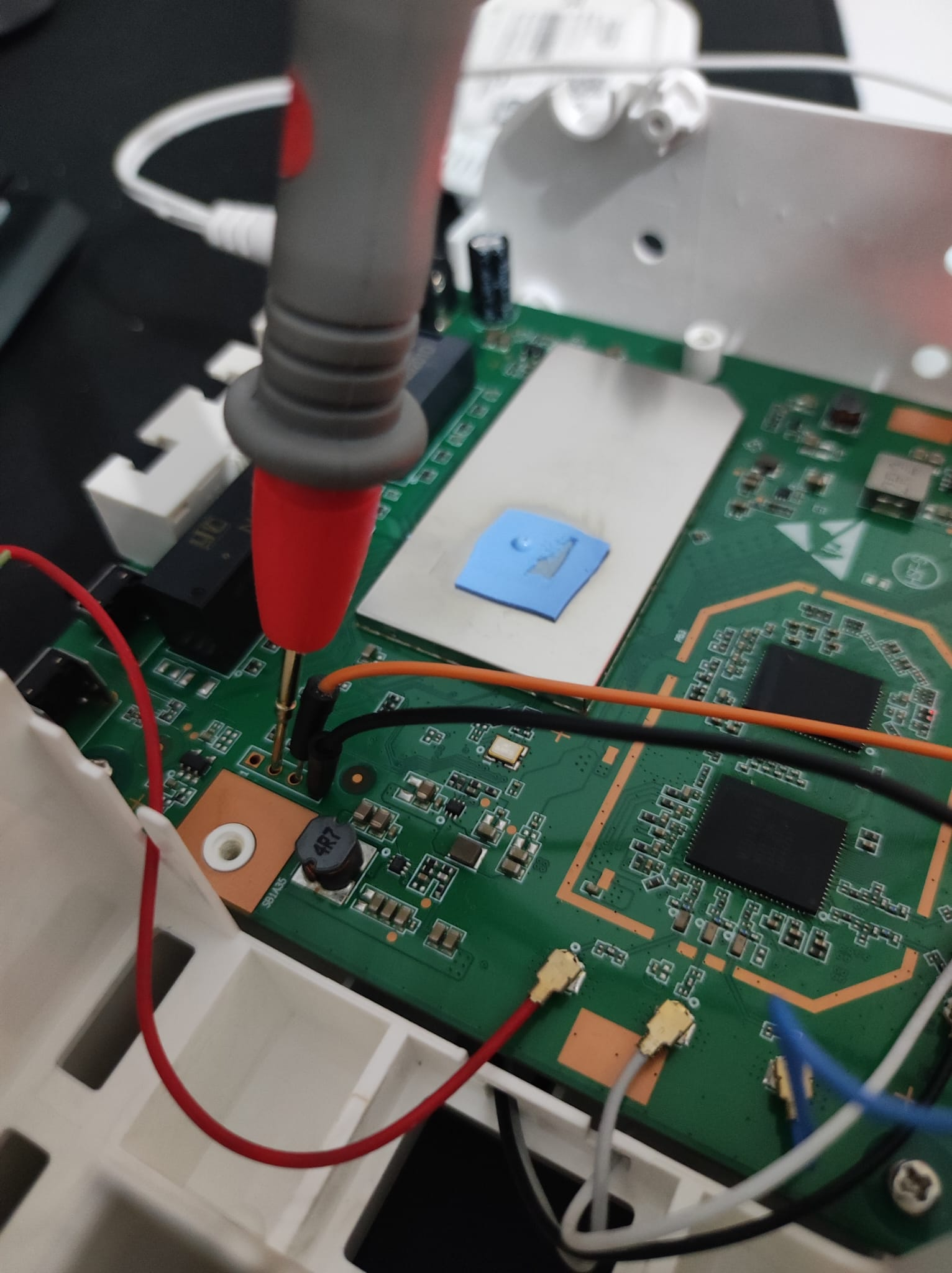

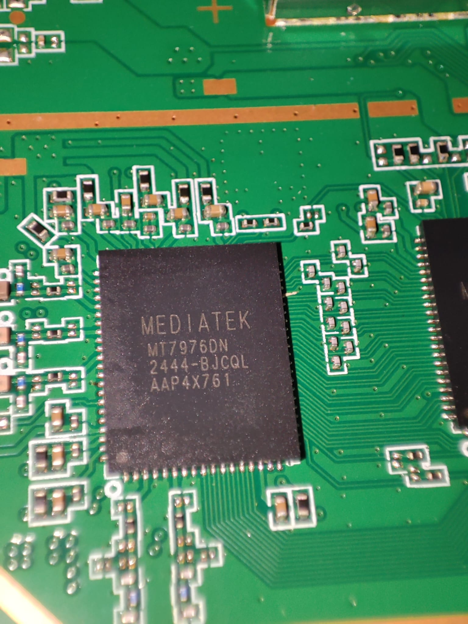

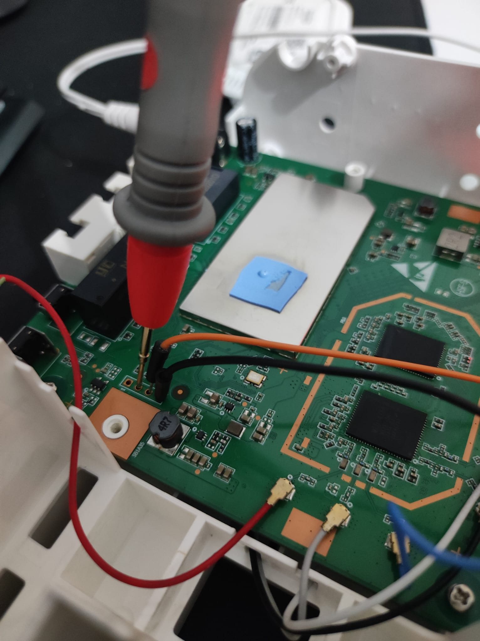

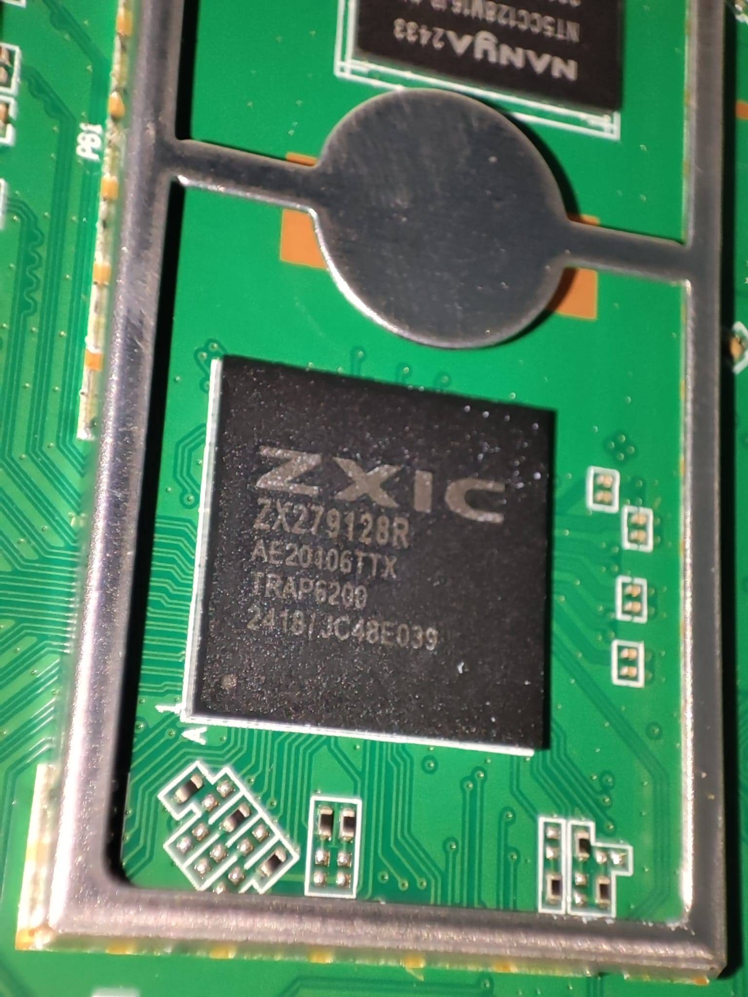

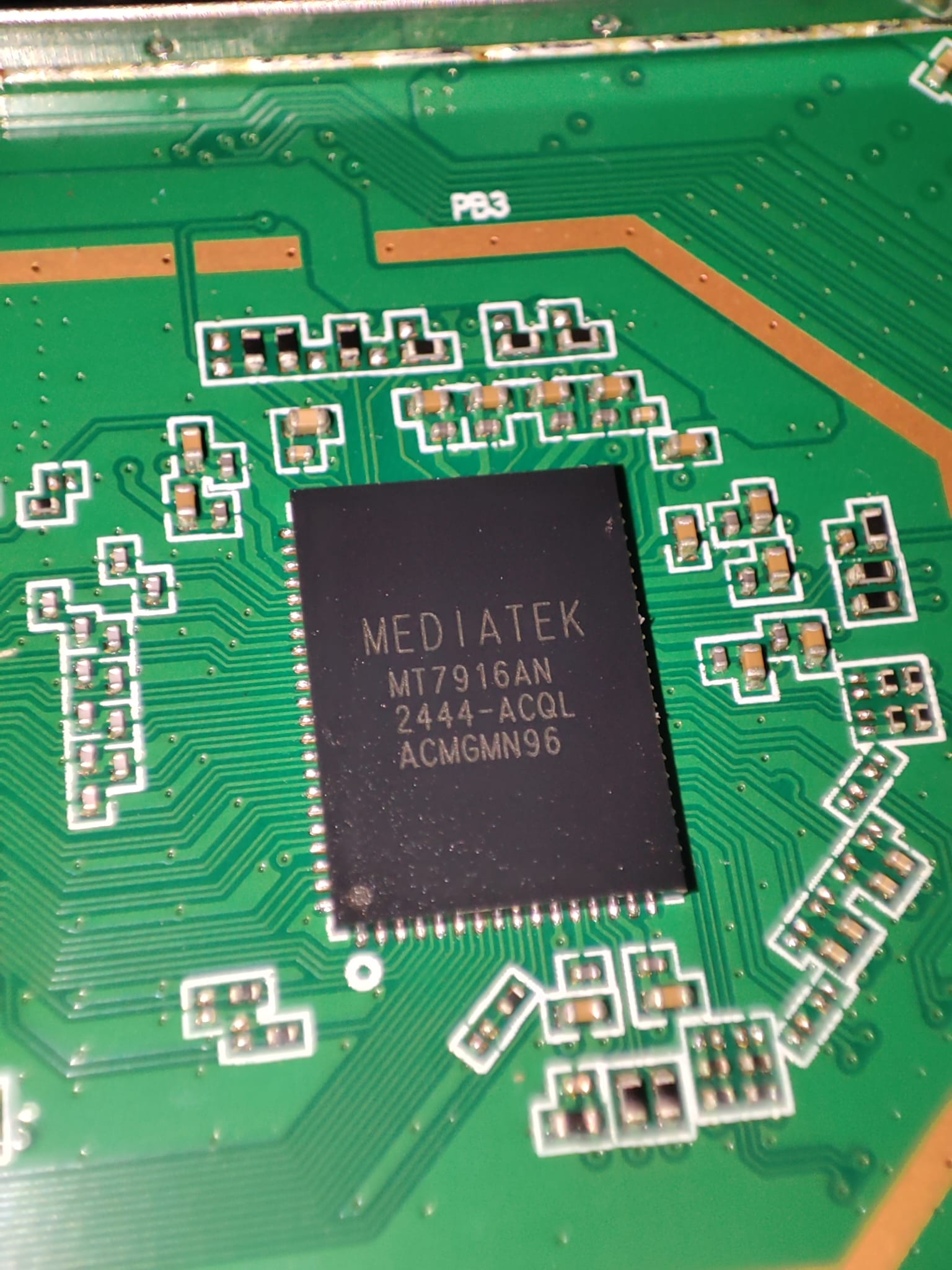

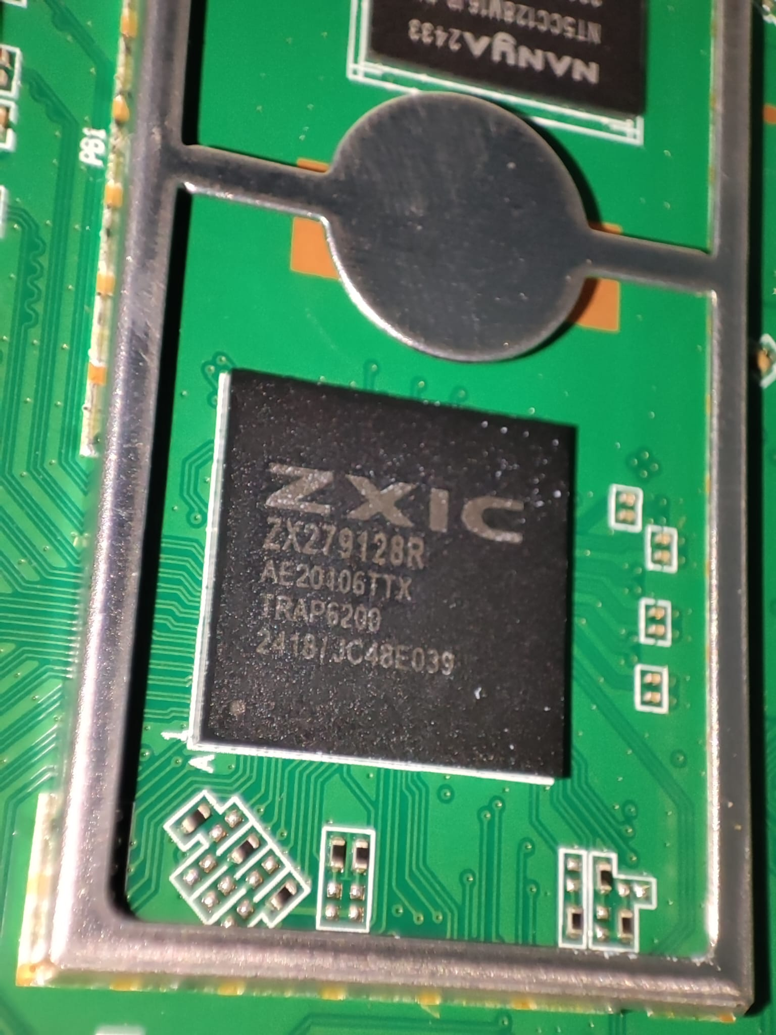

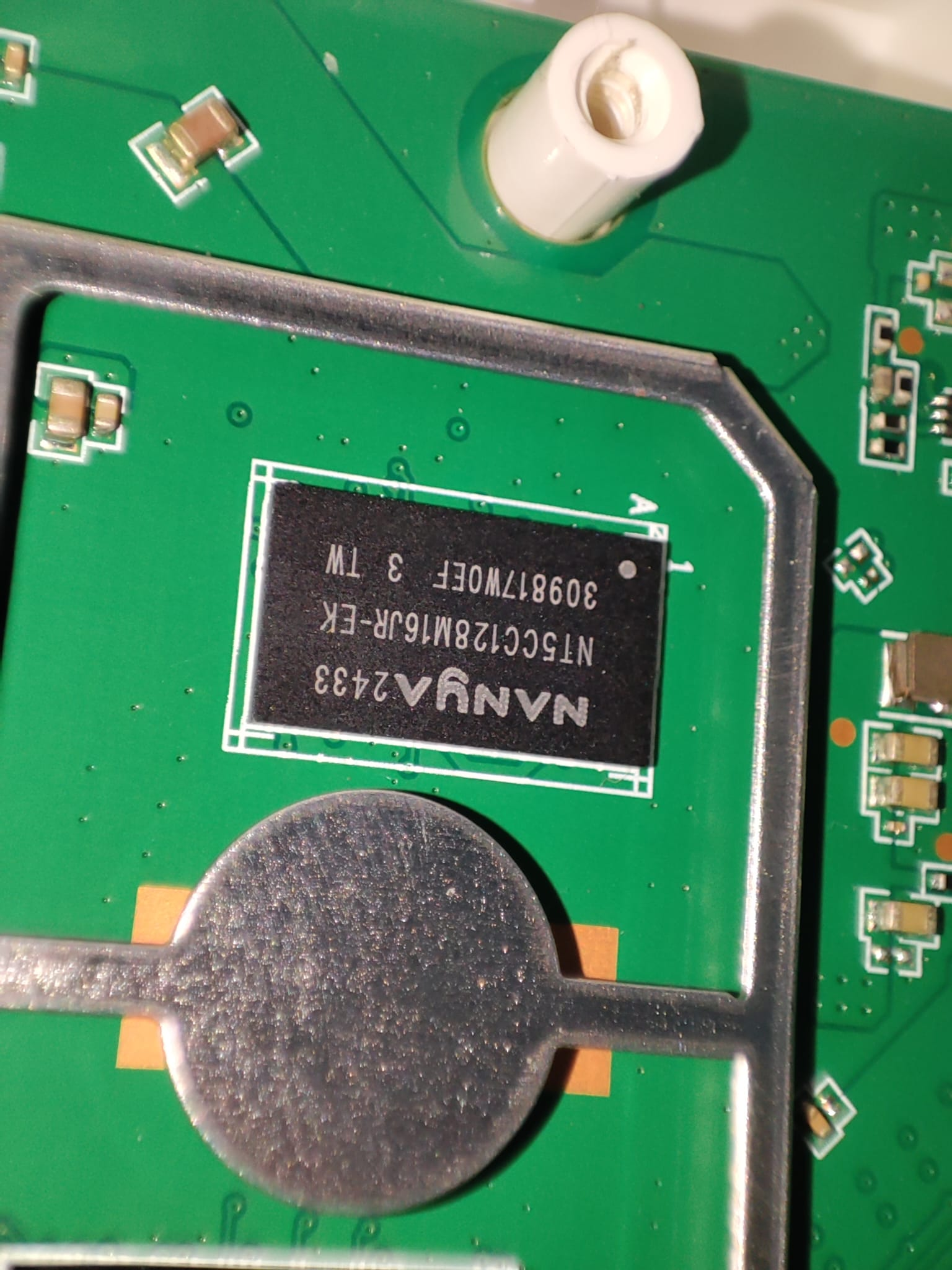

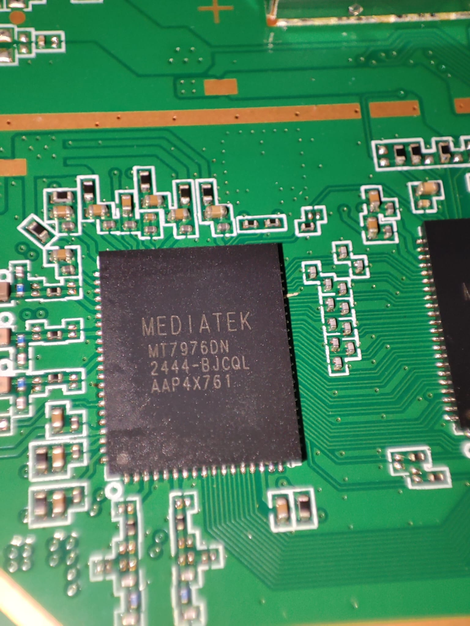

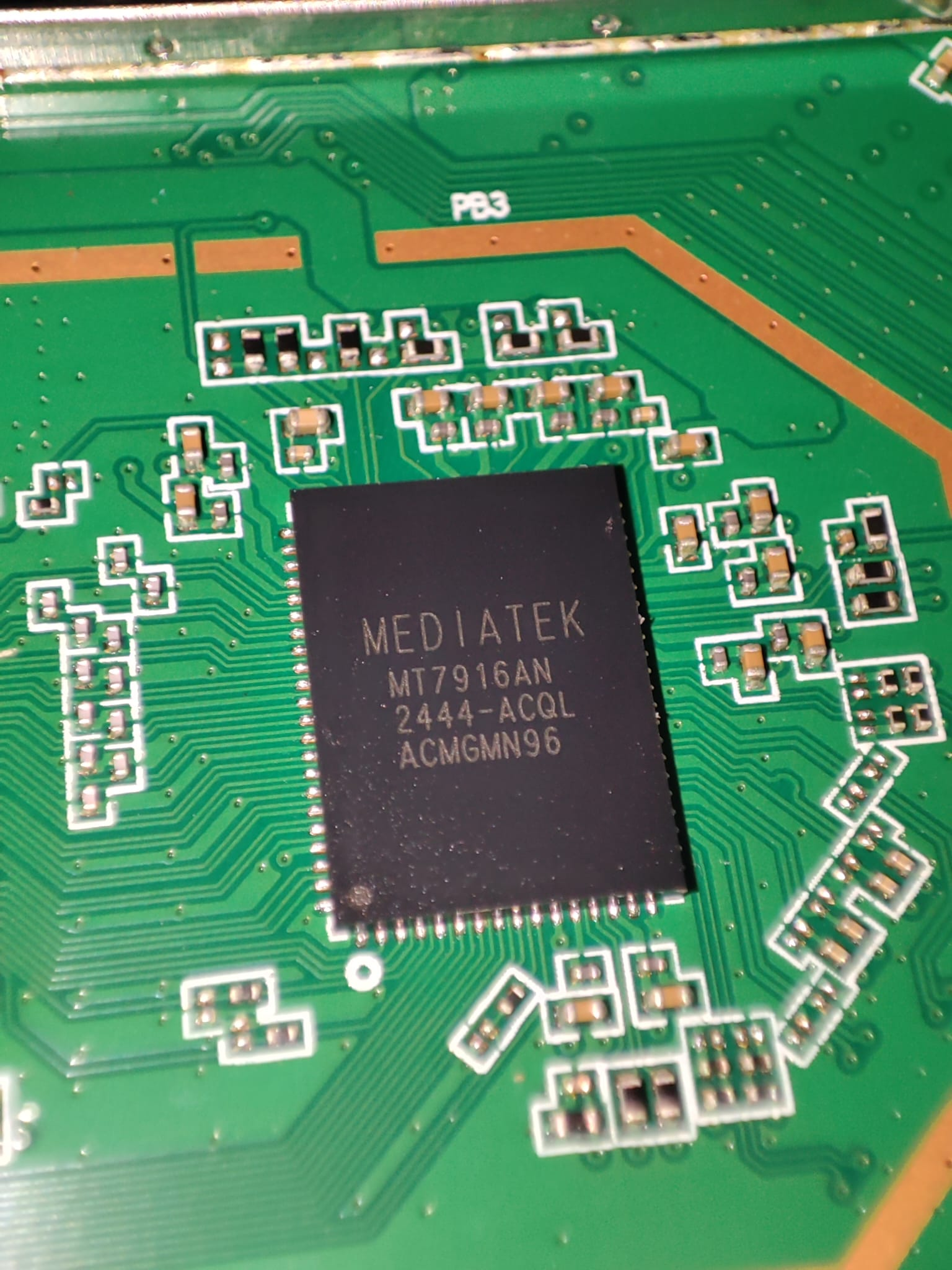

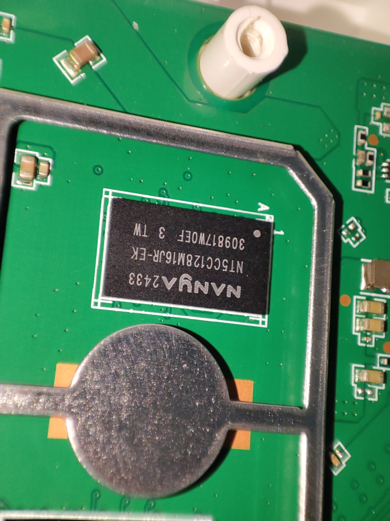

Öncelikle dönüş ve yardım için teşekkürler. Mesajınızı geç gördüğüm için yaklaşık 2 gündür UART ile uğraşıyorum. Görselleri aşağıya ekledim.
Kısaca yaşadığım süreci anlatayım. Kart üzerinde UART için ayrılmış 4 pin kolayca bulunabiliyor, fakat başlangıçta bu pinlerin gerçekten UART olup olmadığını ve hangisinin ne olduğunu anlamak için logic analyzer ile test yaptığımda GND hariç hiçbir pinde sinyal göremedim. Yani pinler var ama hiçbir veri akışı yok gibi görünüyor.
Daha sonra kart üzerindeki entegrelerin datasheet’lerini inceleyerek UART pinlerini tespit ettim. Bu pinlerin PCB üzerindeki veri yollarını takip ettiğimde RX ve TX hatlarının test pinlerine gelmeden sonlandırıldığını fark ettim. Logic analyzer problarını doğrudan entegre bacaklarına bağladığımda veri akışını görebildim. Bundan sonrası biraz uzun ve teknik olduğu için burada detaya girmiyorum; merak eden olursa seve seve paylaşırım.
Sonrasında FT232RL ile seri terminal üzerinden biraz zaman geçirdikten sonra root kullanıcı adının superadmin olduğunu buldum. Ancak Turknet varsayılan şifreyi değiştirdiği için klasik denemeler işe yaramadı. Bunun üzerine yaklaşımı değiştirip doğrudan flash üzerindeki firmware’i çekip decode etmeyi denedim, fakat buradan da sonuç alamadım.
En sonunda config dosyasındaki superadmin hesabının şifresini barındıran değeri silip kendi şifremi yazdım, düzenlenmiş config’i tekrar flash’a yazdım. Cihazı yeniden başlattıktan sonra yeni şifre ile terminalden sorunsuz login olabildim. Bu noktadan sonra istediğiniz kullanıcıya root yetkisi verebilir veya sistemi tamamen özelleştirebilirsiniz. Ardından modem arayüzüne superadmin ile giriş yaptığımda gizli tüm ayarların açıldığını gördüm.

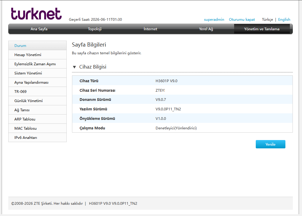

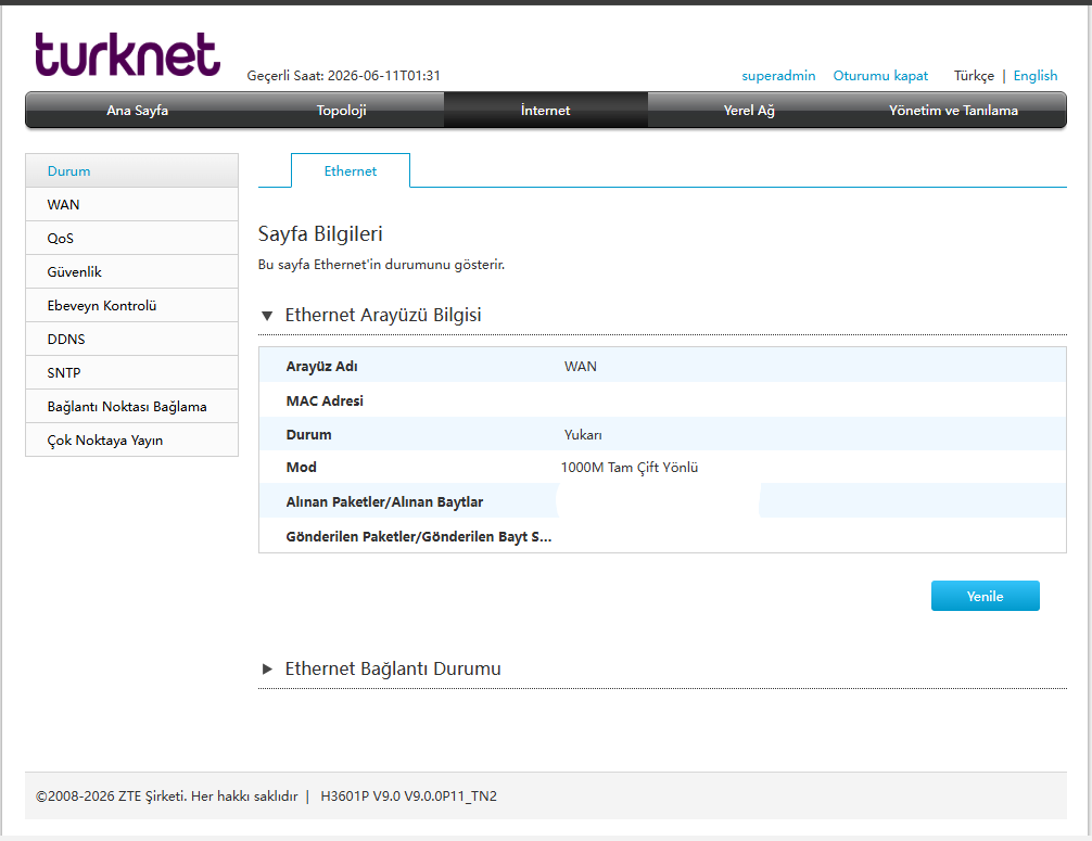

Tam bu noktada @ensarkarak 'ın mesajını gördüm ve “ben bunu neden yapamadım?” diyerek tekrar makaledeki yönteme döndüm:
https://techolay.net/bircok-isp-modeminde-calisan-root-yontemi/
@ensarkarak 'ın videosundaki gibi WAN portuna kabloyu takıp modemi 1-2 kez yeniden başlattığımda bağlantı anında kuruldu. Kilit nokta buydu. O an gerçekten facepalm attım. Meğer biraz üşengeçlik ve erken pes etme yüzünden 2 gündür UART üzerinden modem cerrahisi yapıyormuşum.
Bu modem özelinde küçük bir not daha paylaşayım:
Superadmin için yeni şifre tanımladığınızda “parametre sıraya alınıyor” mesajı çıkıyor fakat işlem çoğu zaman tamamlanmıyor. Makalede de 2-3 kez denemek gerekebileceği söylenmiş. Ben ne kadar denesem de hep hata aldım. Daha sonra özel karakter içeren biraz daha karmaşık bir şifre denediğimde işlem tek seferde başarılı oldu.
Özetle
; Sağ kulağımı sol elle tuttum. Yine de bu süreç sayesinde cihazın donanımını ve firmware yapısını çok daha iyi anlamış oldum.

Öncelikle dönüş ve yardım için teşekkürler. Mesajınızı geç gördüğüm için yaklaşık 2 gündür uart ile uğraşıyorum. Görselleri aşağıya ekledim.
Kısaca yaşadığım süreci anlatayım. Kart üzerinde uart için ayrılmış 4 pin kolayca bulunabiliyor, fakat başlangıçta bu pinlerin gerçekten uart olup olmadığını ve hangisinin ne olduğunu anlamak için Logic analyzer ile test yaptığımda gnd hariç hiçbir pinde sinyal göremedim. Yani pinler var ama hiçbir veri akışı yok gibi görünüyor.
Daha sonra kart üzerindeki entegrelerin datasheet'lerini inceleyerek uart pinlerini tespit ettim. Bu pinlerin PCB üzerindeki veri yollarını takip ettiğimde RX ve tx hatlarının test pinlerine gelmeden sonlandırıldığını fark ettim. Logic analyzer problarını doğrudan entegre bacaklarına bağladığımda veri akışını görebildim. Bundan sonrası biraz uzun ve teknik olduğu için burada detaya girmiyorum; merak eden olursa seve seve paylaşırım.
Sonrasında FT232RL ile seri terminal üzerinden biraz zaman geçirdikten sonra root kullanıcı adının superadmin olduğunu buldum. Ancak TurkNet varsayılan şifreyi değiştirdiği için klasik denemeler işe yaramadı. Bunun üzerine yaklaşımı değiştirip doğrudan flash üzerindeki Firmware'i çekip decode etmeyi denedim, fakat buradan da sonuç alamadım.
En sonunda Config dosyasındaki superadmin hesabının şifresini barındıran değeri silip kendi şifremi yazdım, düzenlenmiş Config'i tekrar Flash'a yazdım. Cihazı yeniden başlattıktan sonra yeni şifre ile terminalden sorunsuz login olabildim. Bu noktadan sonra istediğiniz kullanıcıya root yetkisi verebilir veya sistemi tamamen özelleştirebilirsiniz. Ardından modem arayüzüne superadmin ile giriş yaptığımda gizli tüm ayarların açıldığını gördüm.
