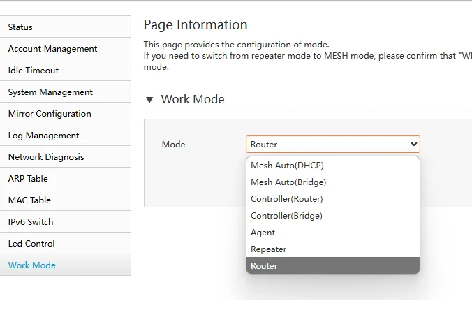

mode seçimi açılıyor mu mesh modu seçebiliyormuyuz root edılınce mesh olarak bağlanmıyordu eskı root yontemlerin de, ben h3601p mesh cihazı olarak kullanıyorum ana cihaz h1601, tr069 uzak bağlantı gibi şeylerı h1601 uzerınden engelledım ama mesh modu aktıf oluyorsa deneyebılırım

net bir şey demem mümkün değil araştırma yöntemi ile sonuç elde etmeniz sizin için daha sağlıklı olur
