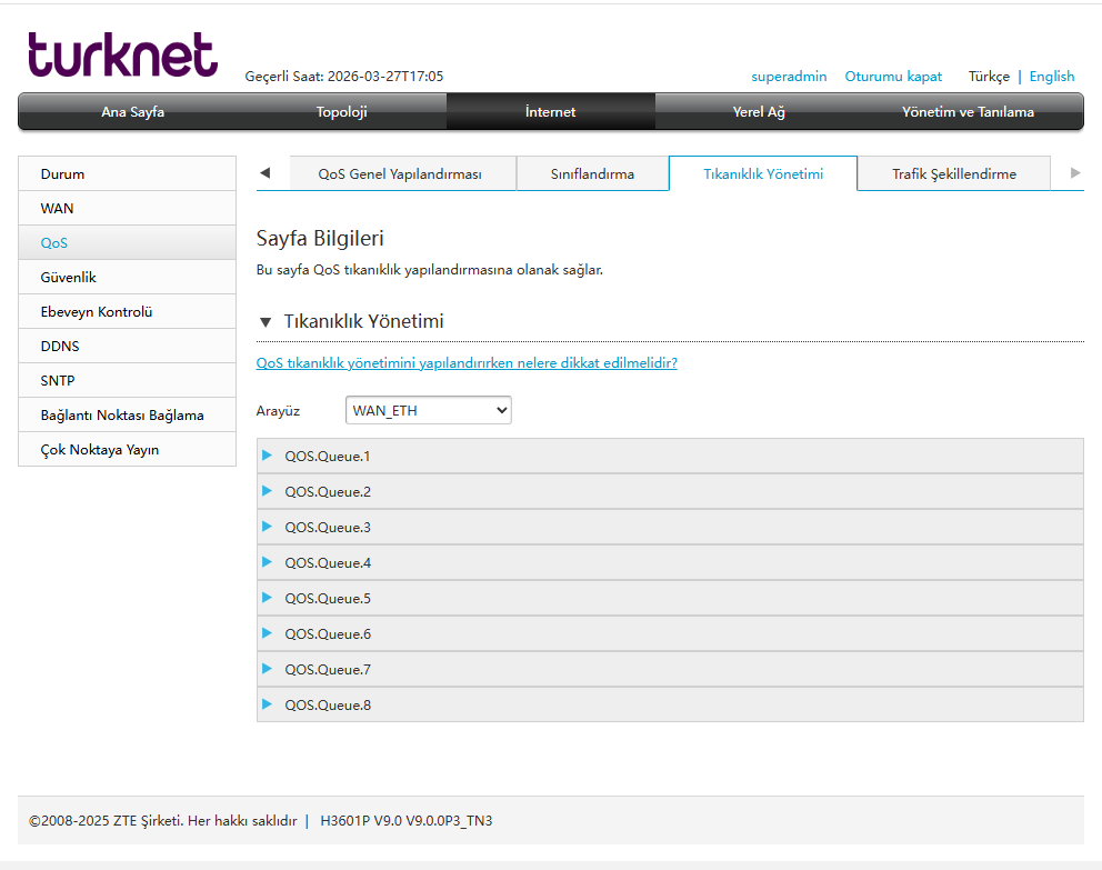

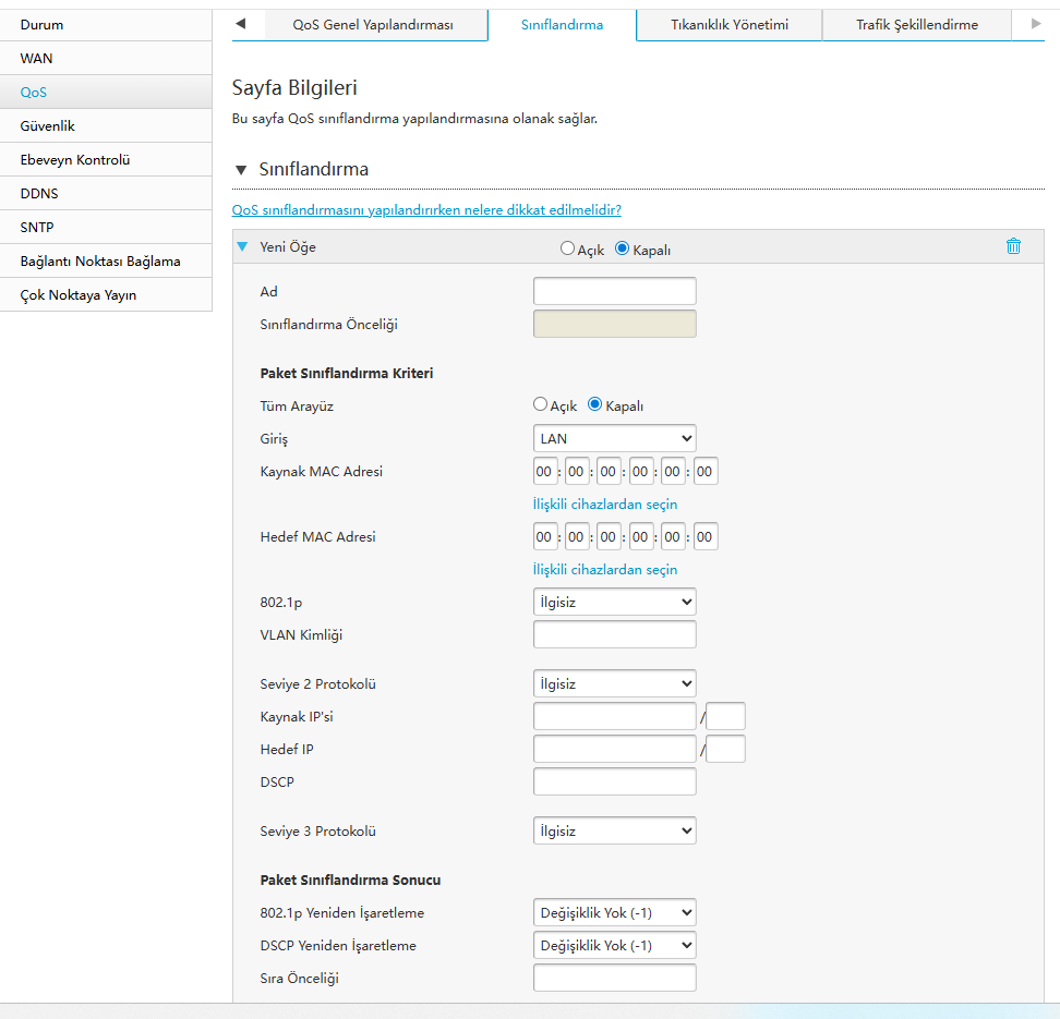

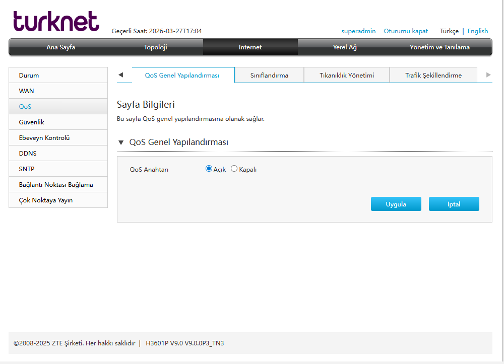

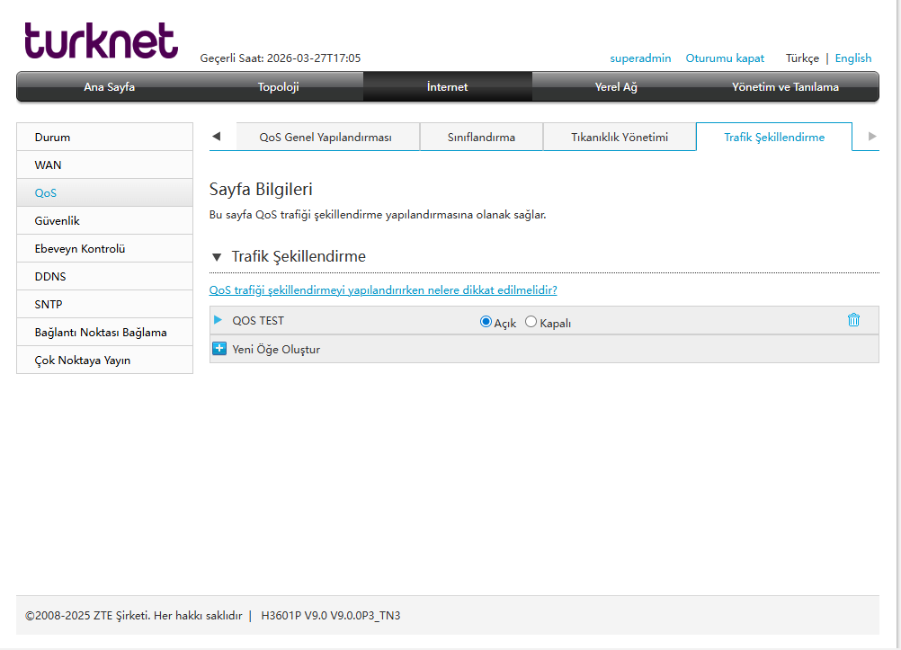

Ensar hocam dünden beridir uğraşıyorum, Google, YouTube bakmadığım yer kalmadı. Root ile kısıtlamalar kalktı ama bazı sekmeleri yok QoS' nin. Youtubeden baktıgımda bazı sekmeler eksik olduğu için ilerleyemiyorum; gerçi videolar eski, bu güncel sürüm, ondan mı bilemedim. Yeni çekilmiş video da yok.

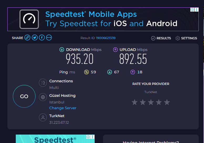

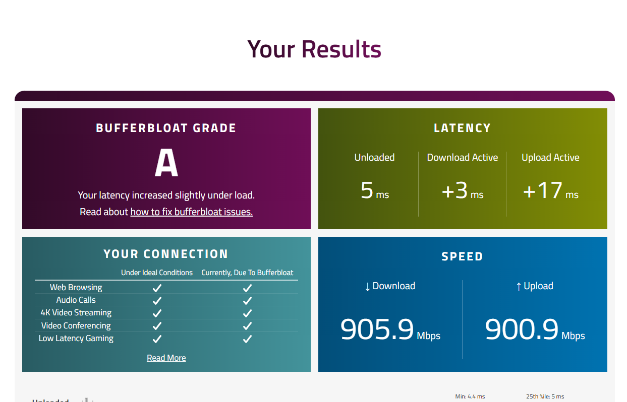

Online Counter strike 2 oynayan biriyim gecikme olayı benim için cok onemli. Bufferbloat Testinde A alıyorum. QoS ayarı yapıp A+ alanlar var. (Bufferbload Upload active 0 ile 5 arası olanlar alıyorlar genelde)
Şimdi ne yapayım Aklım gitti Var mı bir çözüm öneriniz; modem arayüzünde DNS ayarı yap filan gibi? Ya da bunlarla hiç uğraşma, şu modemi al Orada kısıtlama da yok QoS ayarı yaparsın, şu markayı al gibi. (Modem arayüzümün ve Bufferbloadtan aldığım test sonuçlarının ekran görüntülerini ekledim)
Sana zahmet yönetım ve tanılama kısmının da ekran goruntusunu atabılır mısın ?
