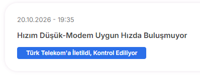

Eyvallah, teşekkür ederim. Şu an durum böyle bakalım umarım düzelicek.
