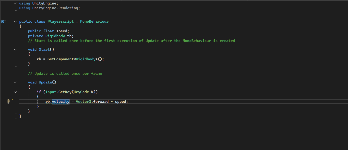

3D.
- rb değişkenin tipi Rigidbody olmalı (Rigidbody2D değil!)
Kod:private Rigidbody rb; - Kod 3D sahnede çalışan Rigidbody komponentine bağlı olmalı. Yani bu scripti taktığın objede Rigidbody (3D) bileşeni ekli olmalı.
- velocity küçük harfle yazılır (rb.velocity) → büyük/küçük harf önemli.
- linearVelocity diye bir şey yok → Unity 3D’de sadece velocity var.

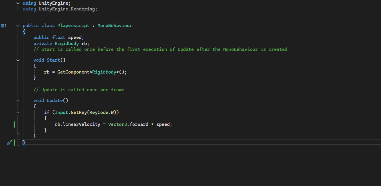

Doğru kullanım burb.linearVelocityşekilde olmalı. Büyük küçük harfe dikkat etmelisin, RB. Velocity kullanılmıyor artık.
Denedim onu olmadı.

Tam olarak hata ne oluyor rb.linearVelocity kullanınca? Ben aktif olarak rb.velocity yerine rb.linearVelocity kullanıyorum sorunsuz bir şekilde.

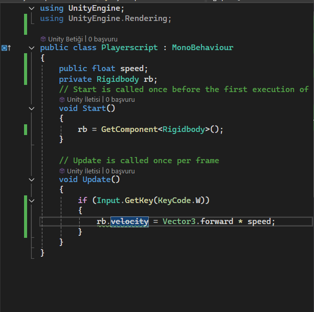

Eğer sen RB. Yazınca hâlâ velocity çıkmıyorsa, muhtemelen objene yanlışlıkla rigidbody2D eklemişsindir.
- RB değişkenin tipi rigidbody olmalı (rigidbody2D değil!)
Kod:private Rigidbody rb;- Kod 3D sahnede çalışan rigidbody komponentine bağlı olmalı. Yani bu scripti taktığın objede rigidbody (3D) bileşeni ekli olmalı.
- Velocity küçük harfle yazılır (RB. Velocity) → büyük/küçük harf önemli.
- Linearvelocity diye bir şey yok → Unity 3D'de sadece velocity var.
V yi kucuk yapinca boyle oluyor baktim grigidbody normal rigidbody 2 D olan degil.
Tam olarak hata ne oluyor RB. Linearvelocity kullanınca? Ben aktif olarak RB. Velocity yerine RB. Linearvelocity kullanıyorum sorunsuz bir şekilde.
Hata cikmiyor sanirim sadece W ya basinca ileri gitmiyor.

Linearvelocity yazinca da angularvelocity yazinca da W ya basinca obje hareket etmiyor.
