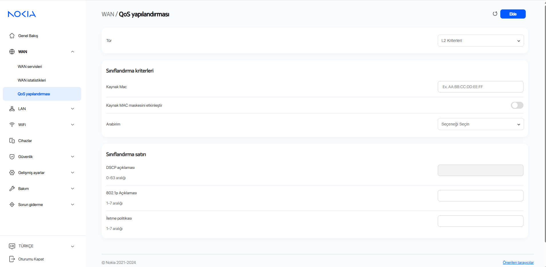

@NYTMARE hocam Nokia modem kullanmaktayım sonuçlarım ekte ara yüzde böyle bir şey var bu ayarları kurcalar isek bir şeyler değiştirebilir miyiz?

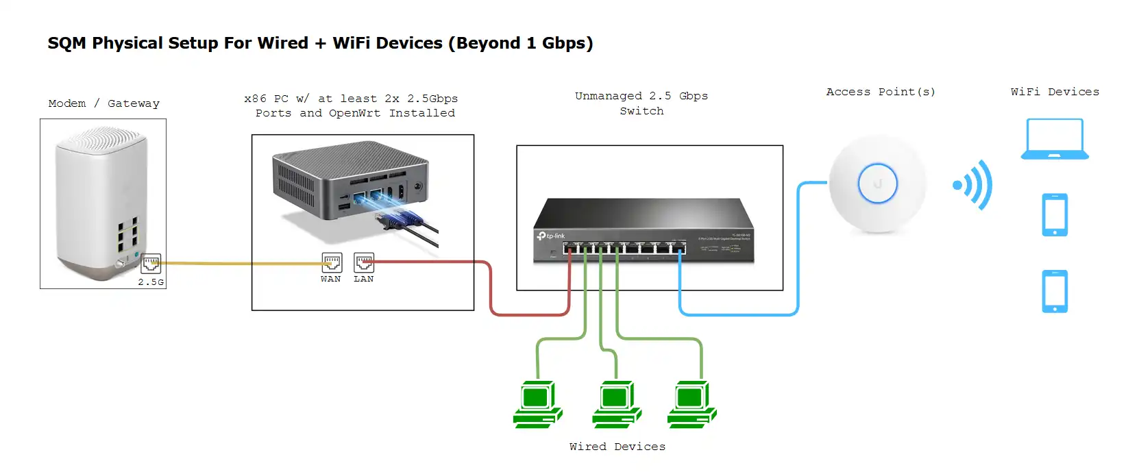

@NYTMARE arkadadaşın dediği gibi bir PC veya mini PC'ye OpenWRT x86 kur. İstersen direkt PC'ye kur (benim tavsiyem, çok daha kolay), istersen proxmox gibi çözümler ile sanal olarak kur. Bu cihaza ekstra LAN için ethernet kartı al. TP-Link TX201 tavsiye ederim. Bu artık senin router olacak.
Ondan sonra herhangi bir WiFi cihazını kullanabilirsin. TP-Link AX23 tavsiye etmem. Xiaomi'yi bilmiyorum. WiFi olarak Keenetic Challenger KN-3910 tavsiye ediyorum.
Keenetic Challenger (KN-3910) - 3349 TL
TP-Link TX201 - 928.80 TL
PC sana kalmış. Önemli olan işlemcinin tek çekirdek gücü. En az dört çekirdekli olsun. Anakarttaki ethernet portunu WAN portu olarak kullanacaksın. TX201 ise LAN portu olacak ve Challenger'a bağlanacak. Challenger WiFi dağıtacak.
Eğer birden fazla kablolu cihaza ihtiyacın varsa araya switch koy. Switch üzerinden bağlan her şeye. Örnek:
Modem/Gateway yazan şeyi ONT olarak düşün.

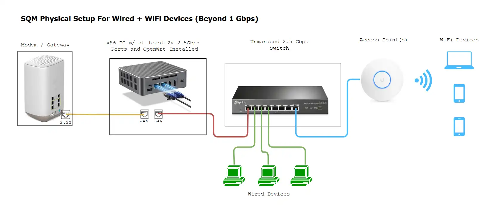

@NYTMARE arkadadaşın dediği gibi bir PC veya mini PC'ye OpenWrt X86 kur. İstersen direkt PC'ye kur (benim tavsiyem, çok daha kolay), istersen proxmox gibi çözümler ile sanal olarak kur. Bu cihaza ekstra lan için Ethernet kartı al. TP-Link TX201 tavsiye ederim. Bu artık senin router olacak.
Ondan sonra herhangi bir Wi-Fi cihazını kullanabilirsin. TP-Link AX23 tavsiye etmem. Xiaomi'yi bilmiyorum. Wi-Fi olarak Keenetic Challenger KN-3910 tavsiye ediyorum.
PC sana kalmış. Önemli olan işlemcinin tek çekirdek gücü. En az dört çekirdekli olsun. Anakarttaki Ethernet portunu WAN portu olarak kullanacaksın. TX201 ise lan portu olacak ve Challenger'a bağlanacak. Challenger Wi-Fi dağıtacak.
Eğer birden fazla kablolu cihaza ihtiyacın varsa araya Switch koy. Switch üzerinden bağlan her şeye. Örnek:
Eki Görüntüle 215147

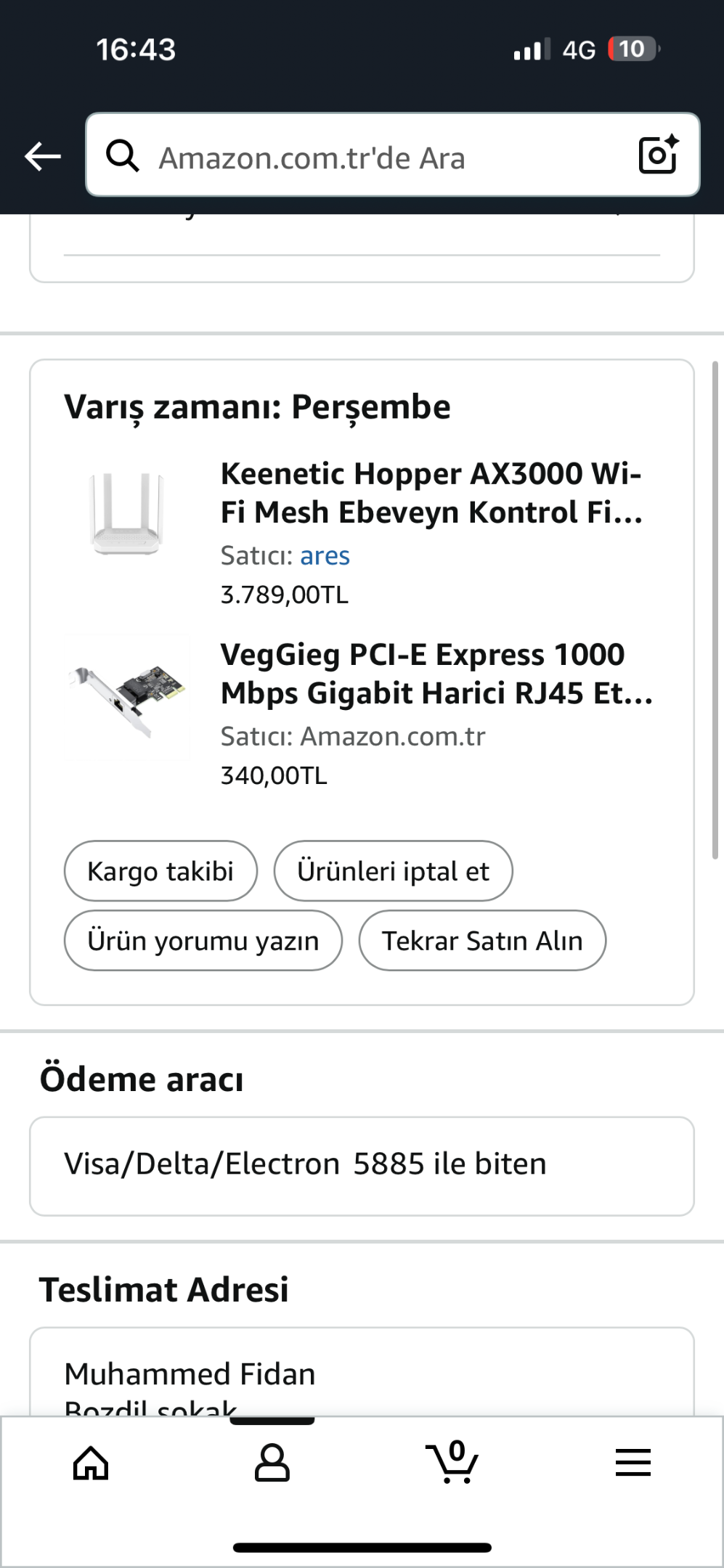

Wi-Fi önemli değil sadece tek kablo kulanan benim evde tek bir ürün olarak bir router alsam ayarlasam akıcı bir oyun deneyimim olur mu PC düşünüyorumda hiçbir bilgim yok işin içinden çıkamam diye tedirginim Keenetic Challenger (KN-3910) bunu satın alıp direk bağlasam daha iyi olur mu?
Bu altaki ürünü aldımda attıgınız linkten baska model yazıyor aynı ürünler mi bunlar @NYTMARE @SF26
