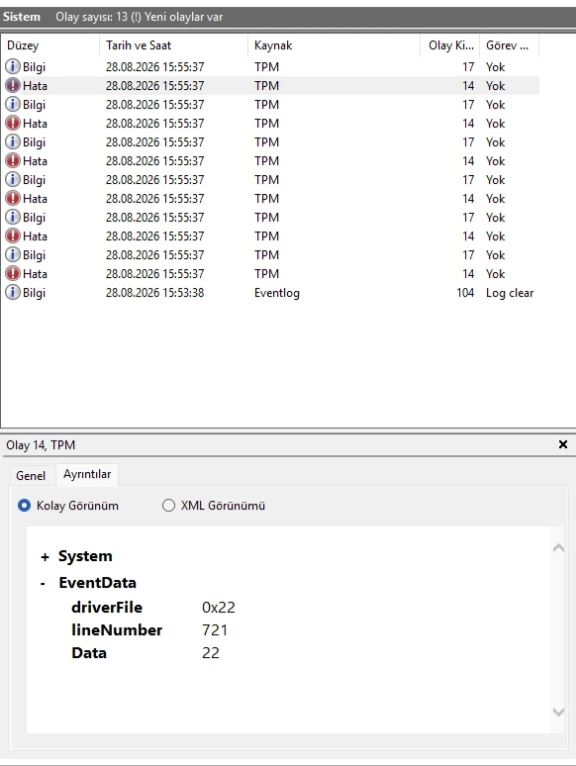

Ekran görüntülerini de ekledim. Sadece Valorant'a girip 30 saniye sonra aldığım TPM hataları ve ardından bilgisayarımın komple kafayı yemesi... Üstelik sadece oyun içinde değil.

Valorant oyununa giriş yaptıktan sonra TPM-WMI bilgi veriyor. Bu bilginin içeriğinde net bir şekilde yazıyor. Microsoft diyor ki Secure Boot sertifika güncellemesini yaptım, artık bir sorun yok. Ama Valorant'a girdiğim zaman tekrar çöküyor ve sertifika sorunları oluşuyor. Bilgisayarıma reset attığımda zaten düzeliyor çünkü Valorant'a giriş yaptıktan sonra bilgisayarın tamamında delay oluşuyor, sadece oyunda değil. Düzelme olduğunda da Windows bana yine bilgi veriyor.
TPM modülü başarıyla çalışmaya başladı.
Her neyse, oyuna girmeden 20 defa reset atsam bile bir daha ne sertifika güncellemesi, ne hata ne de TPM veya Secure Boot ile alakalı bir bilgi geliyor. Valorant'a girdiğim zaman ise aynı döngüler ve aynı takılmalar devam ediyor. Riot ekibi de nasıl olduysa spesifik bir bağlantı kuramamış.

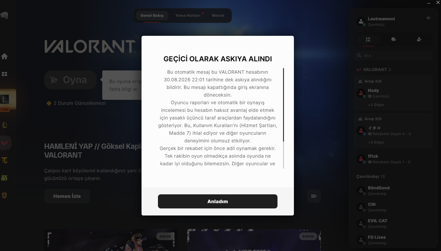

Her neyse, kendilerine ulaşıp bu banı neden yediğimi sordum. Bana kem küm ederek, "Vanguard, oyun dosyalarınızda eksik dosyalar algılamış." dediler. Sonra ben de takılmaların SSD kaynaklı olabileceğini düşündüm. %84 sağlığı olan ve toplam yazma verisi gayet iyi durumdaki Gen4 SSD'nin yerine gidip sıfır Gen5 SSD aldım, 12K vererek. :) Sonuç yine aynı.
