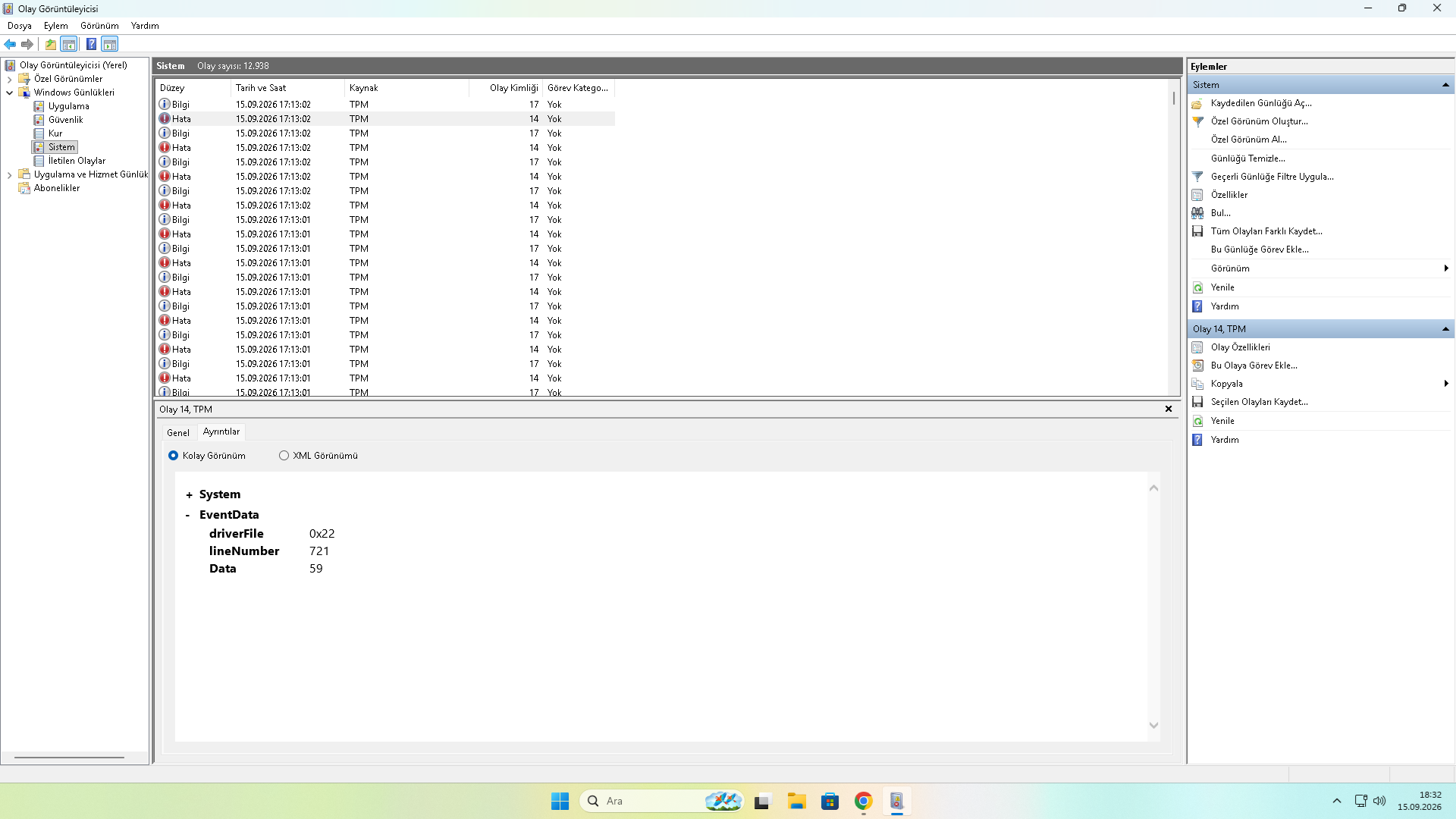

Valorant oyununa ne zaman girsem bilgisayarım önce yaklaşık 1 saniyeliğine kitleniyor, ardından bilgisayara reset atana kadar sürekli mikro takılmalar oluyor. Bilgisayarın senkronizasyon anlayışı sapıtıyor. Örneğin canlı bir video izliyorum, aniden hızlanıp tekrar normal hıza dönüyor. Anakartın arızalı olduğunu düşündüm ama bugün FACEIT Anti-Cheat ile oyuna girdim. Tek bir hata bile almadım. Ayrıca oyunun akıcılığı, mouse hızı ve giden mermileri görünce şok oldum. Mükemmeldi.
Anakart üreticisine yazdım. Kendileri AMD'ye bildirmişler ve hem üretici hem de AMD, bu sorunun tamamen Valorant oyunuyla alakalı olduğunu net bir şekilde belirttiler.

  1. Video - Valorant ile test edildi:
Ekran görüntülerini de ekledim. Sadece Valorant'a girip 30 saniye sonra aldığım TPM hataları ve ardından bilgisayarımın komple kafayı yemesi... Üstelik sadece oyun içinde değil.

Bu kısımda oluşan raporlara göre Valorant oyununa ne zaman giriş yaparsam yapayım, oyunla bağlantılı log açıklamasında Windows sertifika doğrulaması yaparken donanımlarımı doğrulayamadığı bilgisini alıyorum. Nedense Valorant'ı açmadığım zaman doğrulama pozitif çıkıyor.
Komik olan şu ki Riot ekibi, Valorant ile TPM arasındaki ilişkide spesifik bir sorun görüntüleyememiş. Artık 3 boyutlu video mu çeksem bilemedim.
Valorant oyununa giriş yaptıktan sonra TPM-WMI bilgi veriyor. Bu bilginin içeriğinde net bir şekilde yazıyor. Microsoft diyor ki Secure Boot sertifika güncellemesini yaptım, artık bir sorun yok. Ama Valorant'a girdiğim zaman tekrar çöküyor ve sertifika sorunları oluşuyor. Bilgisayarıma reset attığımda zaten düzeliyor çünkü Valorant'a giriş yaptıktan sonra bilgisayarın tamamında delay oluşuyor, sadece oyunda değil. Düzelme olduğunda da Windows bana yine bilgi veriyor.

Çözüm yöntemleri hakkında...Öncelikle BIOS sürümünüz güncel değilse bunu kesinlikle şiddetle öneririm, kalıcı olarak geçme olasılığı yüksek, ama en güncel BIOS sürüm ve Chipset kurup sorunlar oluyorsa bu yaptıklarımı iyi okuyun.
Arkadaşlar sorunların kaynağını ve çözümlerini yüksek oranda buldum. Zaten sorunun kaynağını ve onu tetikleyen baş nedenini anladınız konunun ilk yorumunda. Çözüm için yapmanız gereken en büyük adım varsa eğer sizde de direkt aynı sorun bu çakışan USB portlarınızı tespit edip gpedit.msc (Bilgisayar yapılandırması) kısmından tamamen engelliyorsunuz. Bunun için yapmanız gereken sorun yaratan USB cihazlarını bulup aygıt yöneticisinden buluyorsunuz. Özelliklerden "Ayrıntılar" ve sonra "Donanım kimlikleri" Burada beliren 2 ya da 3 yol vardır, en üstteki yolu kopyalayarak gpedit.msc üzerinden engelliyorsunuz.
Bunun için şu yolu takip edin; Bilgisayar yapılandırması > Yönetim Şablonları > Sistem > Aygıt Yükleme > Aygıt Yükleme Kısıtlamları bölümünde sağ kısımda bu 3 yerden engelliyorsunuz. Donanım Kimlikleri kısmında kopyaladığınız kimlik yolunu bu ayarı etkin yaparak "Göster" kısmına girip yazıyorsunuz.
