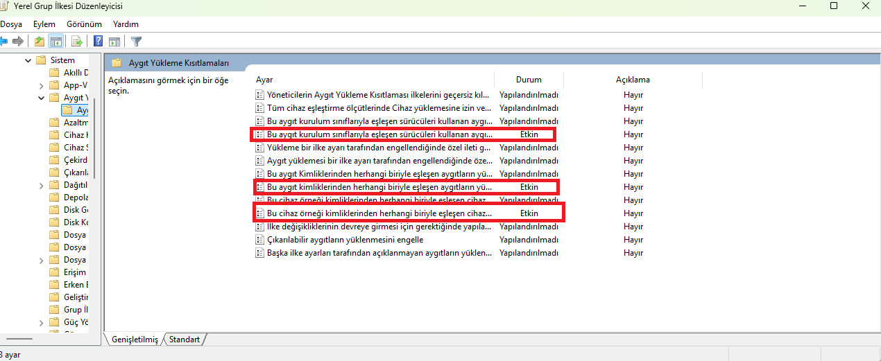

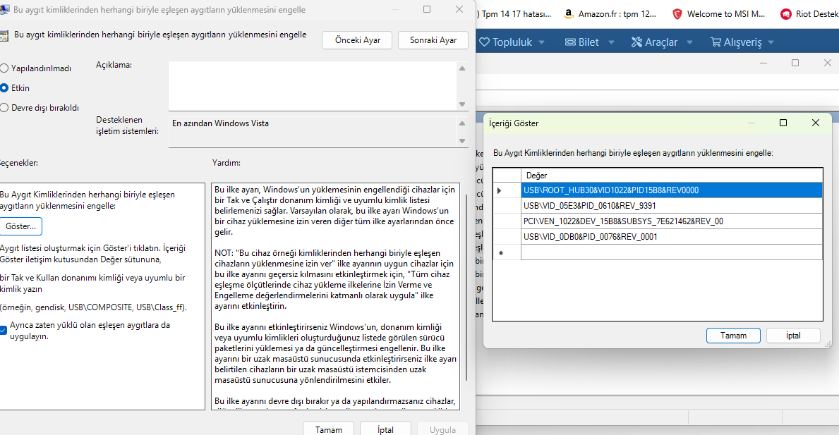

Arkadaşlar sorunların kaynağını ve çözümlerini yüksek oranda buldum. Zaten sorunun kaynağını ve onu tetikleyen baş nedenini anladınız konunun ilk yorumunda. Çözüm için yapmanız gereken en büyük adım varsa eğer sizde de direkt aynı sorun bu çakışan USB portlarınızı tespit edip gpedit.msc (Bilgisayar yapılandırması) kısmından tamamen engelliyorsunuz. Bunun için yapmanız gereken sorun yaratan USB cihazlarını bulup aygıt yöneticisinden buluyorsunuz. Özelliklerden "Ayrıntılar" ve sonra "Donanım kimlikleri" Burada beliren 2 ya da 3 yol vardır, en üstteki yolu kopyalayarak gpedit.msc üzerinden engelliyorsunuz.
Bunun için şu yolu takip edin; Bilgisayar yapılandırması > Yönetim Şablonları > Sistem > Aygıt Yükleme > Aygıt Yükleme Kısıtlamları bölümünde sağ kısımda bu 3 yerden engelliyorsunuz. Donanım Kimlikleri kısmında kopyaladığınız kimlik yolunu bu ayarı etkin yaparak "Göster" kısmına girip yazıyorsunuz.

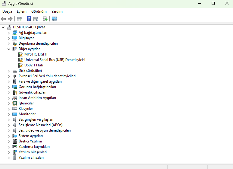

Bu komutu denerim sonra ama sana biraz iyi haber vermek istiyorum şimdi :) Biliyorsun ki Valorant girince USB ses geliyor ve sonra cortluyordu komple çalışmaz hale geliyordu. Sonra bu ilgili USB portları tespit ederek bilgisayar yapılandırma kısmından direkt engelledim. Birincisi USB 2.0 4 tane Port ve fiziksel olarak hiçbir şekilde çalışmıyor. İkincizi anakartın üzerinde ki ARGB ışığın donanımı, adı Mystic Ligth. BIOS üzerinden kapatsam bile her türlü aktif ediyor kendini. 3. Universal Serial Bus (USB) Denetleyicisi. Yani USB 2.0'ın hub'ı oluyor sanırım. Sana bir şey diyim mi şu bilgisayarda özellikle rakabetçi oyunu ilk defa bu kadar sorunsuz oynadım. Lakin TPM hataları hala devam ediyor onun içinde harici TPM modül aldım maksimum bu ayın 25'inde ben de olacak. Her şey kusursuz olacak. Bu bence Valorant'ın yediği bi nane...O yüzden bu şekilde kullanmak zorundayım :) gpedit.msc üzerinden ayar yapmak iyi bir şeymiş ilk defa öğrendim tamamen USB portlarını engellemeyi. İşe yaradı ama. Mermilerim gidiyor ama Desync olayını hala yaşıyorum.

Bu komutu denerim sonra ama sana biraz iyi haber vermek istiyorum şimdi :) Biliyorsun ki Valorant girince USB ses geliyor ve sonra cortluyordu komple çalışmaz hale geliyordu. Sonra bu ilgili USB portları tespit ederek bilgisayar yapılandırma kısmından direkt engelledim. Birincisi USB 2.0 4 tane Port ve fiziksel olarak hiçbir şekilde çalışmıyor. İkincizi anakartın üzerinde ki ARGB ışığın donanımı, adı Mystic Ligth. BIOS üzerinden kapatsam bile her türlü aktif ediyor kendini. 3. Universal Serial Bus (USB) Denetleyicisi. Yani USB 2.0'ın Hub'ı oluyor sanırım. Sana bir şey diyeyim mi şu bilgisayarda özellikle rakabetçi oyunu ilk defa bu kadar sorunsuz oynadım. Lakin TPM hataları hala devam ediyor onun içinde harici TPM modül aldım maksimum bu ayın 25'inde ben de olacak. Her şey kusursuz olacak. Bu bence Valorant'ın yediği bir nane...O yüzden bu şekilde kullanmak zorundayım :) gpedit.msc üzerinden ayar yapmak iyi bir şeymiş ilk defa öğrendim tamamen USB portlarını engellemeyi. İşe yaradı ama. Mermilerim gidiyor ama Desync olayını hala yaşıyorum.

Arkadaşlar sorunların kaynağını ve çözümlerini yüksek oranda buldum. Zaten sorunun kaynağını ve onu tetikleyen baş nedenini anladınız konunun ilk yorumunda. Çözüm için yapmanız gereken en büyük adım varsa eğer sizde de direkt aynı sorun bu çakışan USB portlarınızı tespit edip gpedit.msc (bilgisayar yapılandırması) kısmından tamamen engelliyorsunuz. Bunun için yapmanız gereken sorun yaratan USB cihazlarını bulup Aygıt Yöneticisi'nden buluyorsunuz. Özelliklerden "Ayrıntılar" ve sonra "Donanım kimlikleri" Burada beliren 2 ya da 3 yol vardır, en üstteki yolu kopyalayarak gpedit.msc üzerinden engelliyorsunuz.
Bunun için şu yolu takip edin; bilgisayar yapılandırması > Yönetim Şablonları > Sistem > Aygıt Yükleme > Aygıt Yükleme Kısıtlamları bölümünde sağ kısımda bu 3 yerden engelliyorsunuz. Donanım Kimlikleri kısmında kopyaladığınız kimlik yolunu bu ayarı etkin yaparak "Göster" kısmına girip yazıyorsunuz.
Eki Görüntüle 277252

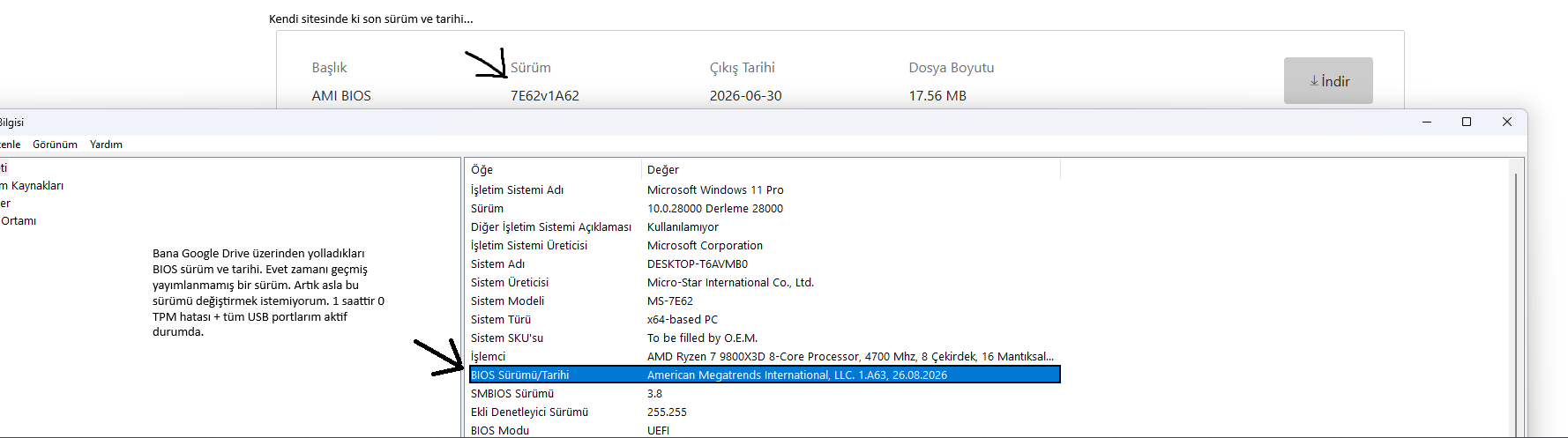

Arkadaşlar, yaşadığım bu süreçte hem MSI hem de Riot Destek'e yazdım. MSI Destek, USB portlarına dair aldığım hatanın ekran görüntüsünü göndermemi istemişti. Kendilerine gönderdim ve bugün, yani ertesi gün, bana anakartın sitesinde yayımlanmayan, sanırım özel bir BIOS'u Google Drive üzerinden yolladılar.
Şu an tüm USB portları aktif ve 2 saattir tek bir TPM hatası almadım. Ayrıca oyundaki hissiyat da çok daha iyi oldu. Demek ki bu sorun anakart BIOS'u ile alakalıymış. Daha önce yaşadığım problemlerin kaynağı, MSI tarafındaki büyük bir eksiklikmiş.
Sonunda kurtuldum. Boşu boşuna harici TPM modülüne 1.600 TL para vermiş oldum şimdi. :) Her şeye rağmen kendimi güvence altına almak için ürünü kullanırım.

Kritik önemli güncelleme! Arkadaşlar bu yaşadığım süreç içinde hem MSI, hem de Riot desteğe yazdım. MSI destek USB portlarına dair aldığım hatanın ekran görüntüsünü atmamı istemişti, kendilerine attım ve bugün (ertesi gün) bana anakartın sitesinde yayınlanmayan sanırım özel bir BIOS yolladılar Google Drive üzerinden. Şu an tüm USB portları aktif ve tek bir TPM hatası almadım 2 saattir, ayrıca oyundaki hissiyat çok daha iyi oldu. Demek ki bu sorun anakart BIOS ile alakalı. Daha önce yaşadığım problemler MSI firmasına ait büyük bir eksikmiş. Kurtuldum sonunda. Boşu boşuna harici TPM modüle 1.600 TL para vermiş oldum şimdi :) Her şeye rağmen kendimi güvence altına alayım kullanırım ürünü...
