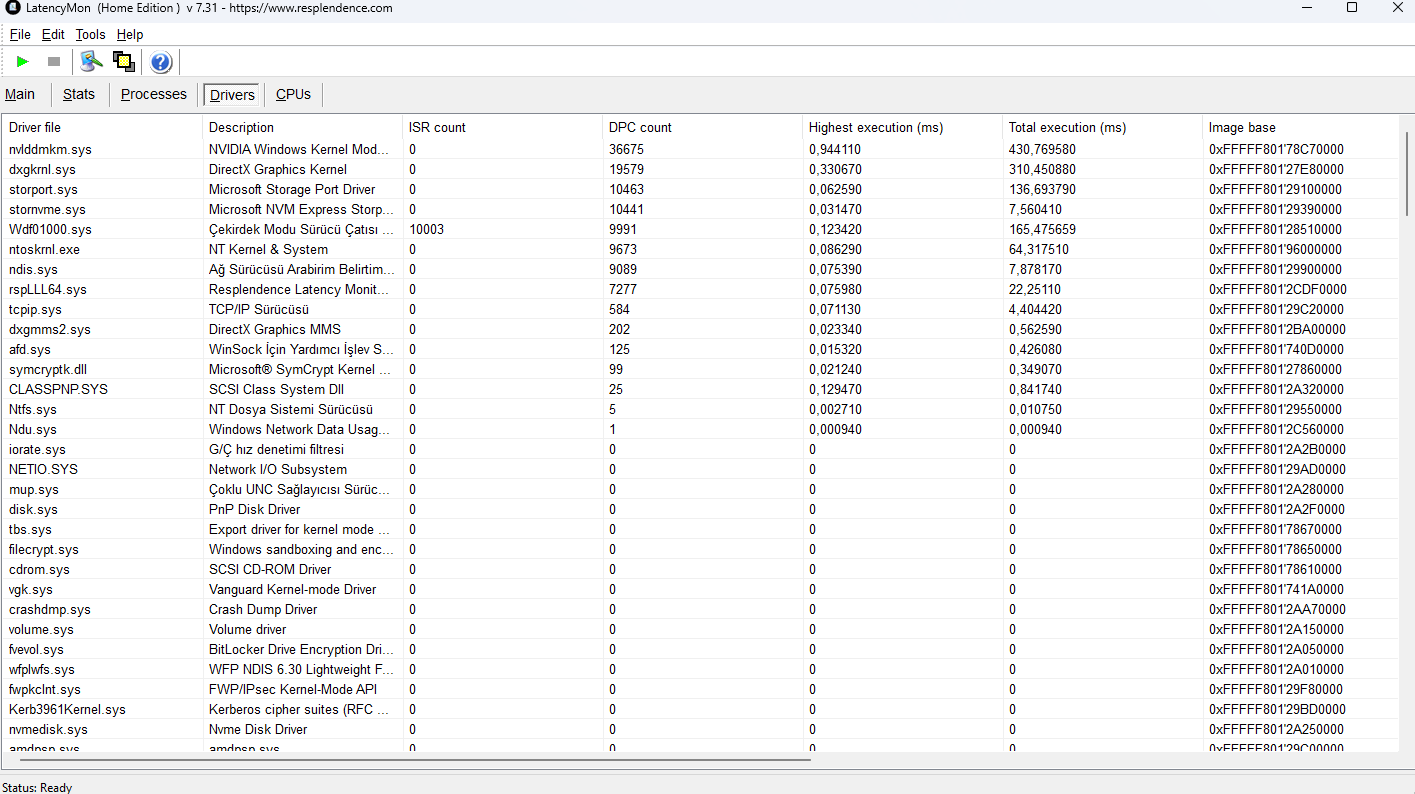

Valorant oyununa ne zaman girsem bilgisayarım önce yaklaşık 1 saniyeliğine kitleniyor, ardından bilgisayara reset atana kadar sürekli mikro takılmalar oluyor. Bilgisayarın senkronizasyon anlayışı sapıtıyor. Örneğin canlı bir video izliyorum, aniden hızlanıp tekrar normal hıza dönüyor. Anakartın arızalı olduğunu düşündüm ama bugün FACEIT Anti-Cheat ile oyuna girdim. Tek bir hata bile almadım. Ayrıca oyunun akıcılığı, mouse hızı ve giden mermileri görünce şok oldum. Mükemmeldi.

Bu kısımda oluşan raporlara göre Valorant oyununa ne zaman giriş yaparsam yapayım, oyunla bağlantılı log açıklamasında Windows sertifika doğrulaması yaparken donanımlarımı doğrulayamadığı bilgisini alıyorum. Nedense Valorant'ı açmadığım zaman doğrulama pozitif çıkıyor.
Komik olan şu ki Riot ekibi, Valorant ile TPM arasındaki ilişkide spesifik bir sorun görüntüleyememiş. Artık 3 boyutlu video mu çeksem bilemedim.
Valorant oyununa giriş yaptıktan sonra TPM-WMI bilgi veriyor. Bu bilginin içeriğinde net bir şekilde yazıyor. Microsoft diyor ki Secure Boot sertifika güncellemesini yaptım, artık bir sorun yok. Ama Valorant'a girdiğim zaman tekrar çöküyor ve sertifika sorunları oluşuyor. Bilgisayarıma reset attığımda zaten düzeliyor çünkü Valorant'a giriş yaptıktan sonra bilgisayarın tamamında delay oluşuyor, sadece oyunda değil. Düzelme olduğunda da Windows bana yine bilgi veriyor.

Arkadaşlar sorunların kaynağını ve çözümlerini yüksek oranda buldum. Zaten sorunun kaynağını ve onu tetikleyen baş nedenini anladınız konunun ilk yorumunda. Çözüm için yapmanız gereken en büyük adım varsa eğer sizde de direkt aynı sorun bu çakışan USB portlarınızı tespit edip gpedit.msc (Bilgisayar yapılandırması) kısmından tamamen engelliyorsunuz. Bunun için yapmanız gereken sorun yaratan USB cihazlarını bulup aygıt yöneticisinden buluyorsunuz. Özelliklerden "Ayrıntılar" ve sonra "Donanım kimlikleri" Burada beliren 2 ya da 3 yol vardır, en üstteki yolu kopyalayarak gpedit.msc üzerinden engelliyorsunuz.
Bunun için şu yolu takip edin; Bilgisayar yapılandırması > Yönetim Şablonları > Sistem > Aygıt Yükleme > Aygıt Yükleme Kısıtlamları bölümünde sağ kısımda bu 3 yerden engelliyorsunuz. Donanım Kimlikleri kısmında kopyaladığınız kimlik yolunu bu ayarı etkin yaparak "Göster" kısmına girip yazıyorsunuz.
Ayrıca Razer, Logitech, ve özelikle anakart yazılımları hile koruması olan oyunlarda çakışmalara yol açar, kapatın ve hatta kurmayın. Bazı anakartlarda LED olayı gömülü geliyor, her ne kadar anakart yazılımı kurmasanız bile Windows bunu algılıyor ve sizin drop yemenize, oyunlarınızın takılmasına neden oluyor. Kaynak; Microsoft Blames RGB Peripherals for Game-Breaking Windows 11 Update—Still No Real Fix
Kalıcı ve daha keskin çözüm istiyorsanız eğer öncelikle anakart üzerinde ki LED ışıklarını ilgilendiren soket bağlantısını fiziksel olarak çıkarıyorsunuz, ama dikkat edin bazıları lehimli olduğu için dikkatli şekilde kontrol edin, soketli ise yapı çıkarın fiziksel olarak. Ve en kronik sorunu aşmak için anakartınıza tam uyumlu harici TPM modül alıyorsunuz. Yalnız bunu satın almak zor. Ben Amazon.fr sitesinde buldum, Aliexpress ve Ebay sitesi üzerinde bol bol var, ama bana uyumlu olanı buradan buldum. Sizde uyum konusunda anakartınızın sitesine girip döküman PDF dosyasına bakabilirsiniz. Orada kaç pin olduğu ve pin sıralamalarına ait tablo görünür. TPM mödülüm hala gelmedi ama biliyorum ki her şey daha kusursuz olacak. Bu sorunları yaşanlar net ve kalıcı bir çözüm için harici Modül kullanmış, ayrıca AMD bile kendi sitesinde kalıcı çözüm için harici Modül önermiş, lakin AMD sitesinde yapılan bu açıklama eski chipset sürüm anakartlar içindi, benim yaşadığım sorun birebir aynısıydı ama üstelik üst seviye ve yeni nesil bir anakart ile.
