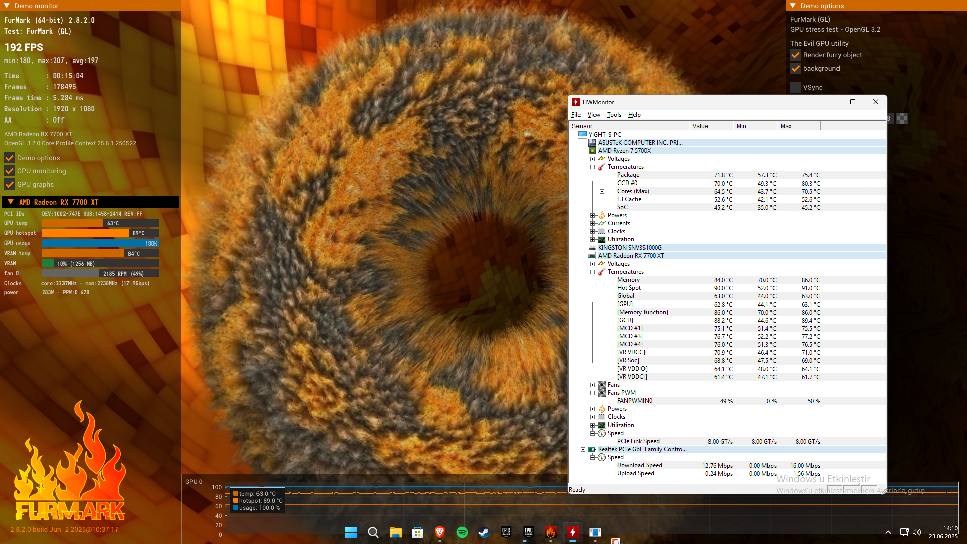

Hocam iyi sabahlar dilerim taptaze demin bir furmark testi yaptım 1080p de ekran kartı maksimum 60 dereceyi gördü,20dk civarında çalıştırdım.
hocam gene bir tane yaptım bu sefer zar zor 63 dereceleri gördü 15.dklarda

İşlemciyi soğutmanla ilgili problemin büyük ihtimal. GPU'luk bir sorun yok gibi görünüyor. PBO kapalıyken mümkünse oyunlarda test edin.
Hocam PBO kapalıyken sıcaklıklar CPU için maksimum 70 ama genellikle 65 (70 sadece Minecraft'ta oldu. Olmasının sebebi Minecraft'ta shader Full iken dünyaya girerken oda) GPU da 60 tan yukarı yok.
