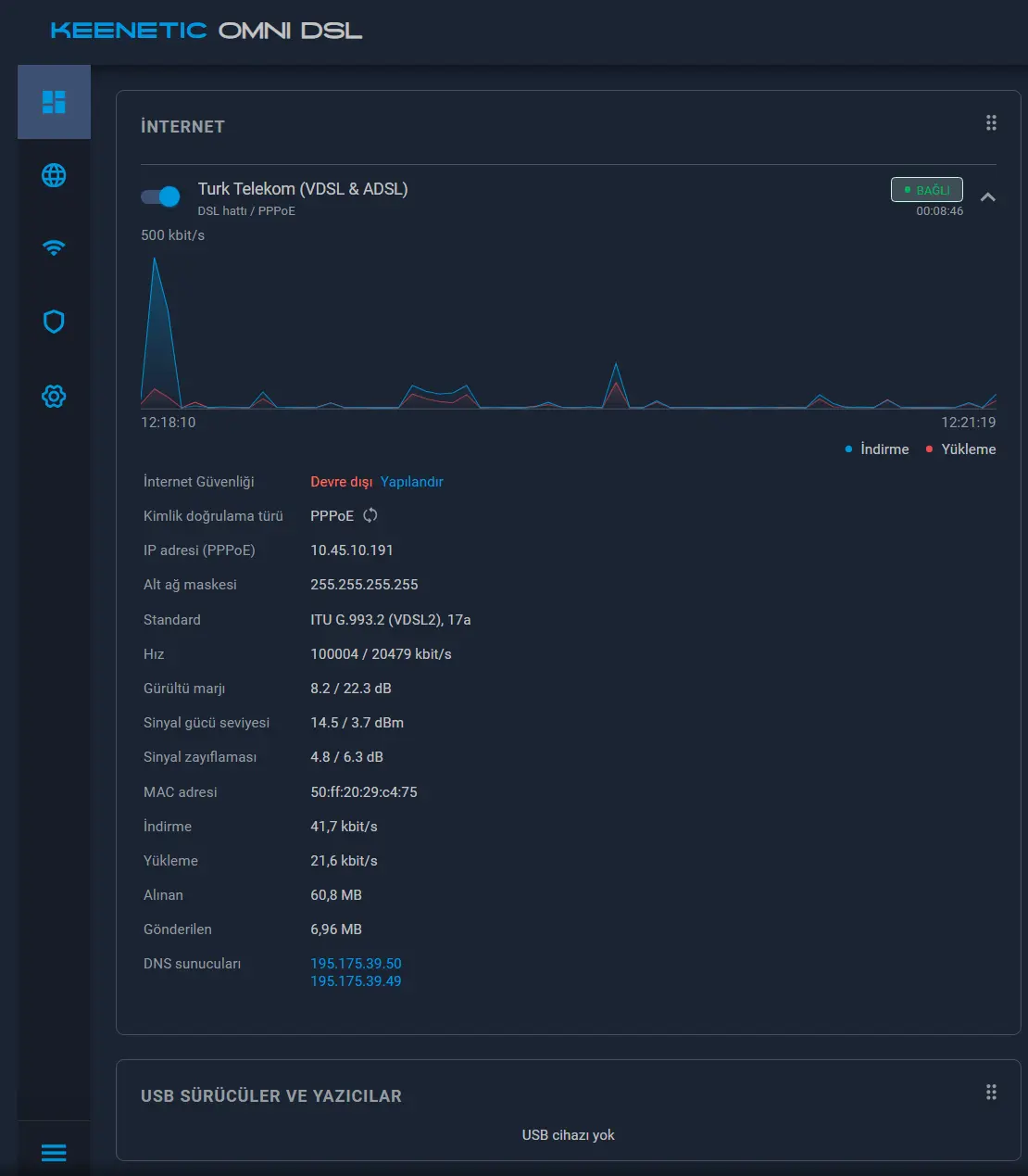

Emrah bey, Donanım ağ hızlandırıcı açık bırakmamı söylemiş fakat, açtığımda oyunda bildiğiniz karakter yalpalıyor yavaşlıktan kapat açta bile inanılmaz fark ediyor. Omni DSL den de çok memnunum açıkçası hiç internet gittiğini hatırlamam, arıza dışında. 5 Yıldır kullanıyorum. Hat değerlerim ve arayüz ayarlarımda bu şekilde. (TTNET 100 Mbps paketini kullanmaktayım.)

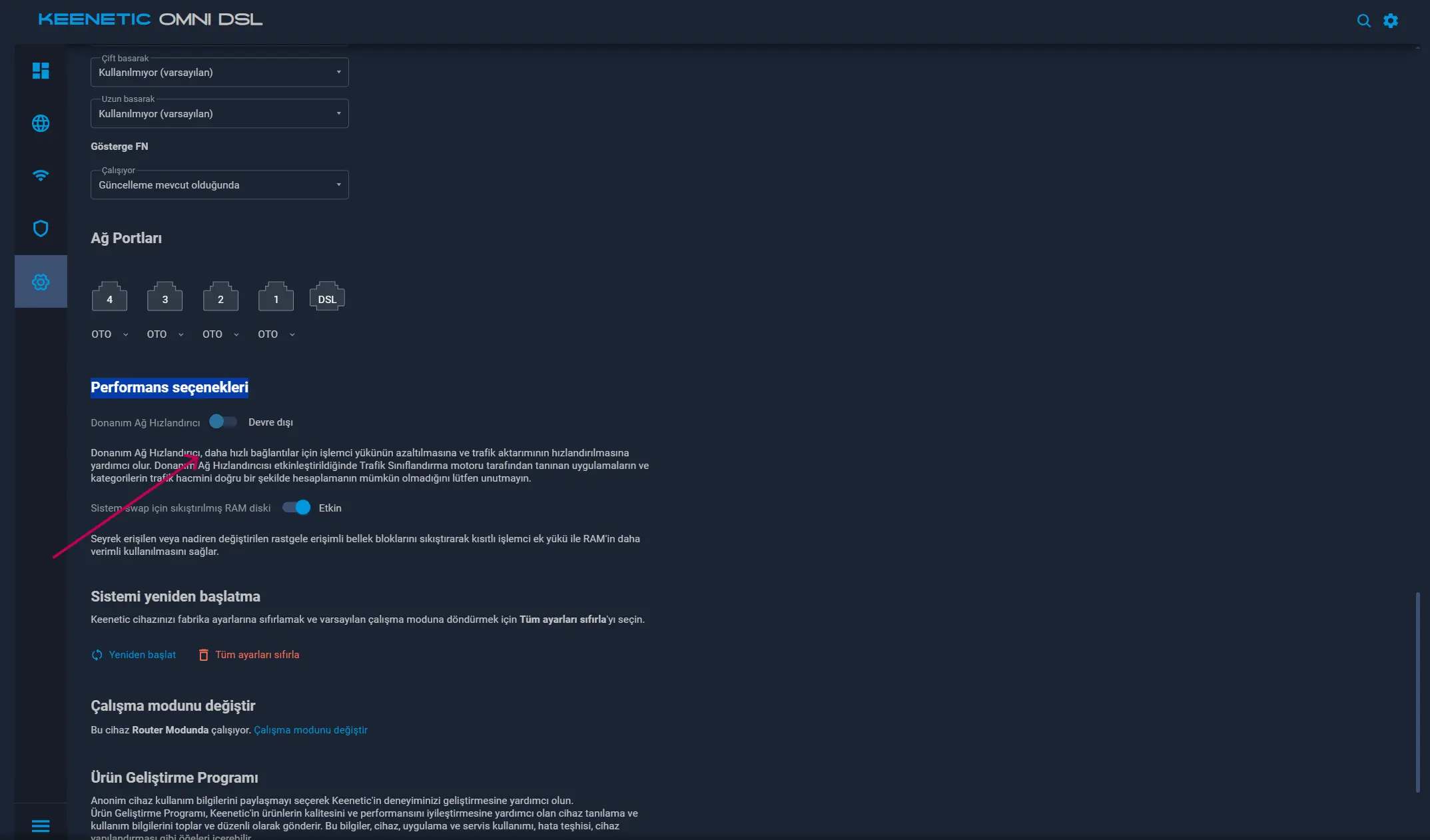

    58,7 KB · Görüntüleme: 95

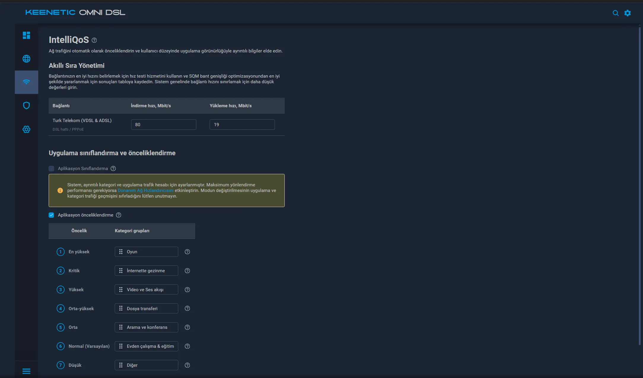

    54 KB · Görüntüleme: 76

İntelliqos kullandığınızda, aplikasyon önceklendirme seçiyorum ve sistem ayarlarından performans seçeneklerinde "donanım ağ hızlandırıcıyı" kapatıyorum, Sistem swap için sıkıştırılmış RAM diski açık bırakıyorum Extra DSL için mantıklı değil mi yaptığım işlemler?
Ben de aynı ayarlarla kullanıyorum ve oyunlarda ping çok çok az dalgalanmaya başladı. Belki de tesadüftür ama hissiyatım bu yönde.
