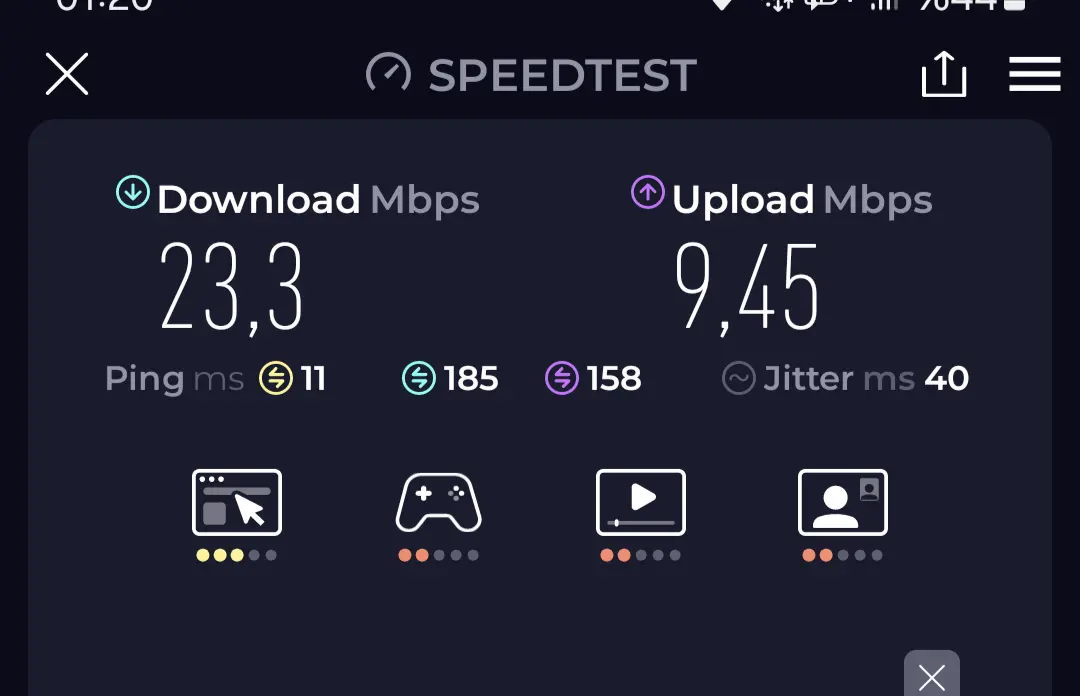

Az önce Speedtest yaptım telefonda. UL ve DL maaşallah, jitter desen sen ne yapıyorsun kardeşim modunda takılıyor.
