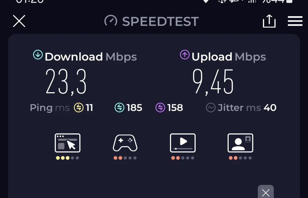

Az önce Speedtest yaptım telefonda. UL ve DL maaşallah, jitter desen sen ne yapıyorsun kardeşim modunda takılıyor.

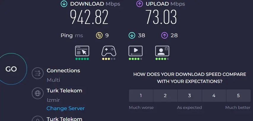

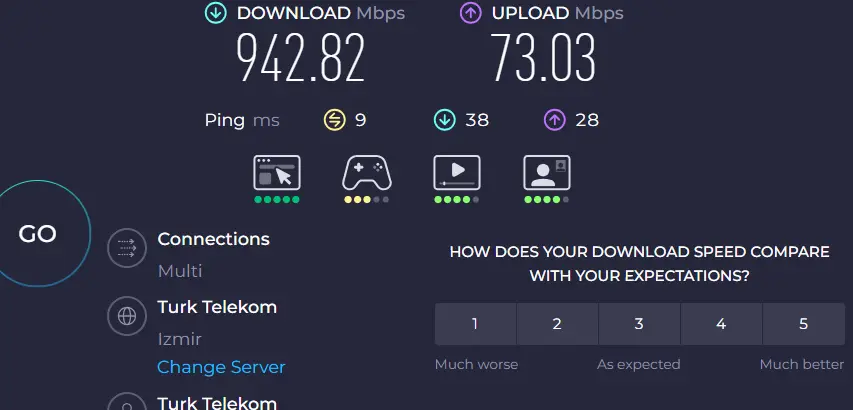

Bak mesela sana bu test iyi geliyor olabilir 940mbps var daha ne istiyorsun gibi ama 30 buffer az geliyor olabilir fakat bunu senden veri alan sunucular yanlış değerlendiriyor siteler geç açılıyor, oyunlar oynanmıyor, videolar kasıyor.
Fiber ama adsl.
Sunucular bufferi yanlış anlıyor interner performansı diye bir şey kalmıyor.
Fiber ama adsl.

Bak ben de benzer durum yaşıyorum site geç açılma hariç, oyunda karakter geriye gidiyor! Evet, rubberbanding yaşıyorum. Sağ ekrandaki ölçüme bakıyorum, 41 milisaniye jitter aşağı akım, 70 milisaniye ping... Hay maşallah kardeşimize...

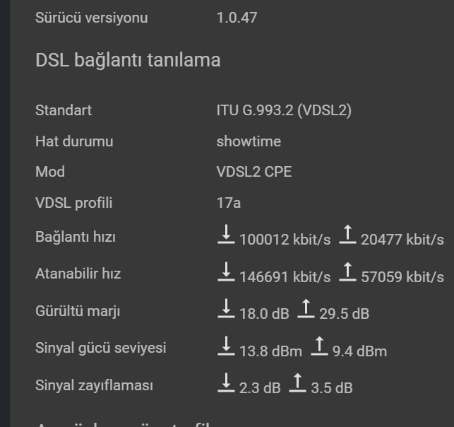

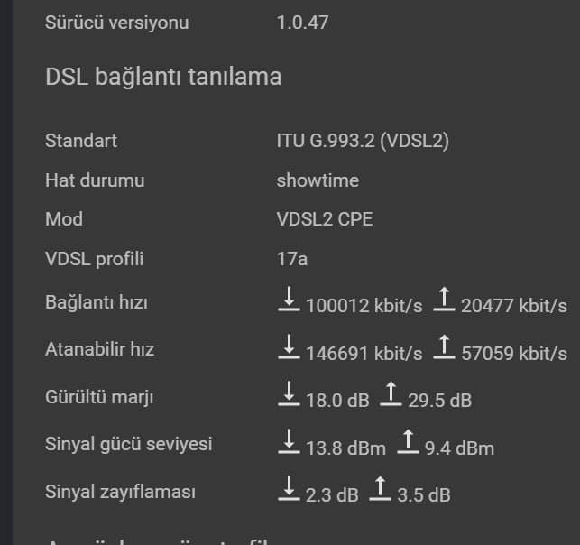

VDSL hat sorunları için bu uğraşmanıza gerek yok aslında hız-SNR çözümü kolaydır, zamanında 40Mbit alamadığım hatta ufak bir değişiklik ile 150Mbit atanabilir hız görüyorum 0CRC 0 paket loss reglete gelen kablo noise seviyesi ile alakalı genelde.

VDSL hat sorunları için bu uğraşmanıza gerek yok aslında hız-SNR çözümü kolaydır, zamanında 40Mbit alamadığım hatta ufak bir değişiklik ile 150Mbit atanabilir hız görüyorum 0CRC 0 paket loss reglete gelen kablo noise seviyesi ile alakalı genelde.Eki Görüntüle 140817
Portumuz 61.560 Mbps ama eve gelen maks. 48 Mbps zaten atanabilir hız da uyuyor önceden 12 pakette 57'ye kadar çıkıyordu.
Portumuz 61.560 Mbps ama eve gelen maksimum 48 Mbps zaten atanabilir hız da uyuyor önceden 12 pakette 57'ye kadar çıkıyordu.
Evet hız arttıkça SNR düşer normaldir hat zayıflamasını kutudan eve gelen kabloyla belki çözersin ama en büyük etken dolaptan kutuya kadar gelen kablodadır. Benim attığım hat değerlerindeki mesafede 400-450 metre arası.
Benimkiler de işte "251" metre... Sanmıyorum 251 olduğunu!
Tam kırsal demesek olur, 5169 nüfuslu bir kentsel-kırsal karışımı bir mahalleyiz. İç tesisat ne durumda hiçbir bilgim yok, 2020'de ADSL bağlatmıştık oradan kalma bu kablolar falan, TT hiç de "Kardeşim VDSL2'ye geçiyorsunuz, hiç yenileme falan düşünüyor musunuz?" falan demedi, bıraktı öyle hızı yükseltti o kadar. FEC'e ben de kızgınım, 4 saatte 20 binden 65 bine fırladığı günler çok gördüm çok.... Elit ekip çağırtacağım kesinlikle, baksınlar hocam. Bıktım artık, sürekli konu açıyorum ama biliyorum sizi de yordum gece gece ama artık yeter hocam. 24 Mbps pakette bile Upload SNR 5 olunca sabitlettirmek zorunda mıyım ben NMS profili olarak? 12 pakette bu kadar sorun yaşamıyorduk be, yetti artık, babama diyorum ki bu hat ya bozuk ya da iç tesisat kötü, TT ekibi çağıralım diyorum yok taahhüt bitimi bekleyelim o zaman konuşalım diyor. Yahu şurada kalmış 85 gün, VDSL'nin de ne olacağı belli olmuyor bende önceki konularımdan biliyorsunuz zaten hocam. Bir an önce git diyorum anlamadı. TT bayiye gidecekmiş. Müşteri Hizmetleri de altyapı sorunun yok diyor, neden 5.2 desibele düştüğünde DSL kopmaları yaşadım?
