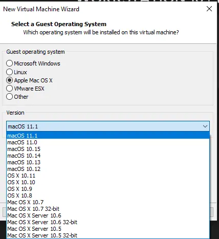

Merhaba. Sanal Monterey sürümünü kullanıyordum ve internetim falan sorunsuzdu. Bir program yüzünden sürüm yükseltmem gerekti ve Sonoma yeni bir kurulum yaptım ama ne yaptıysam interneti çalıştıramadım. Ethernet var ama bağlantı yok. Acaba yardım edebilir misiniz, nedendir? Ayrıca son çare olarak elimde ASUS N-14 var, çalıştırmamın bir yolu var mıdır? VMware Workstation 16 Pro kullanıyorum.
Alakası var mıdır hiç bilmiyorum ama macOS 14 unlockerını bulamadığım için macOS 11 sürümünde kurdum.

Son sürüm Unlocker'ı kurun. Yeni bir sanal makineyi önerilen ayarlarda kurun ve işletim sistemini macOS 14 olarak ayarlayın. Sanal makinede böyle bir problem yaşanmaması gerekiyor.

@yusufklncc hocam verdiğiniz linkten indirdiğim unlocker427'den sonra yine maksimum macOS 11.1 geliyor. Nedendir? VMwareyi kaldırıp tekrar yüklediğim halde.
Hocam geçmiş kurulu varsa bir kaldırmayı deneyin. .bat dosyası ile.
Teşekkür ederim hocam, aynısını yaptım ve yeni iso dosyasıyla tekrardan kurdum. Sorunum çözüldü. Aynısını daha önce de yapmıştım ama çözülesi var mış demek ki. Yeni iso dosyasıyla tekrar kurulum deneyin.
