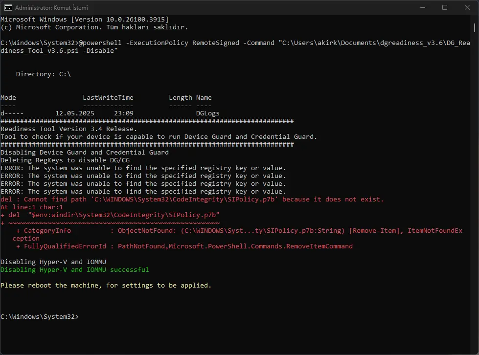

Dediğiniz gibi VMware ile kuruyorum makineyi başlatınca böyle bir hata çıkıyor. Ne yapmalıyım?

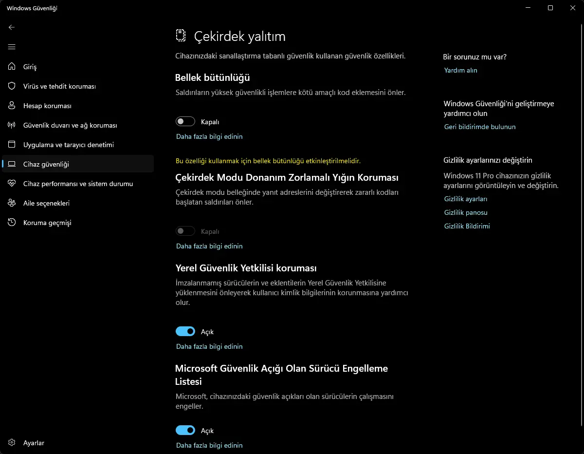

Verdiğiniz komutu CMD'de çalıştırdım ve bellek bütünlüğü özelliğide kapalı.
Şimdi bilgisayarı yeniden başlattım ve yine aynı yazıyor.
Acaba bunu mu kapatmam gerekiyor?
Yönetici olarak çalıştırdığınız CMD üzerinde @powershell -ExecutionPolicy RemoteSigned -Command "X:\path\to\dgreadiness_v3.6\DG_Readiness_Tool_v3.6.ps1 -Disable" komutunu girerken -Command parametresinden sonra gelen kısma ayıkladığınız dosyanın konumunu gireceksiniz. Örneğin dosya C diski üzerindeyse:
@powershell -ExecutionPolicy RemoteSigned -Command "C:\DG_Readiness_Tool_v3.6.ps1 -Disable"
Direk dosyayı C: üzerine taşıyıp da bu komutu girebilirsiniz.

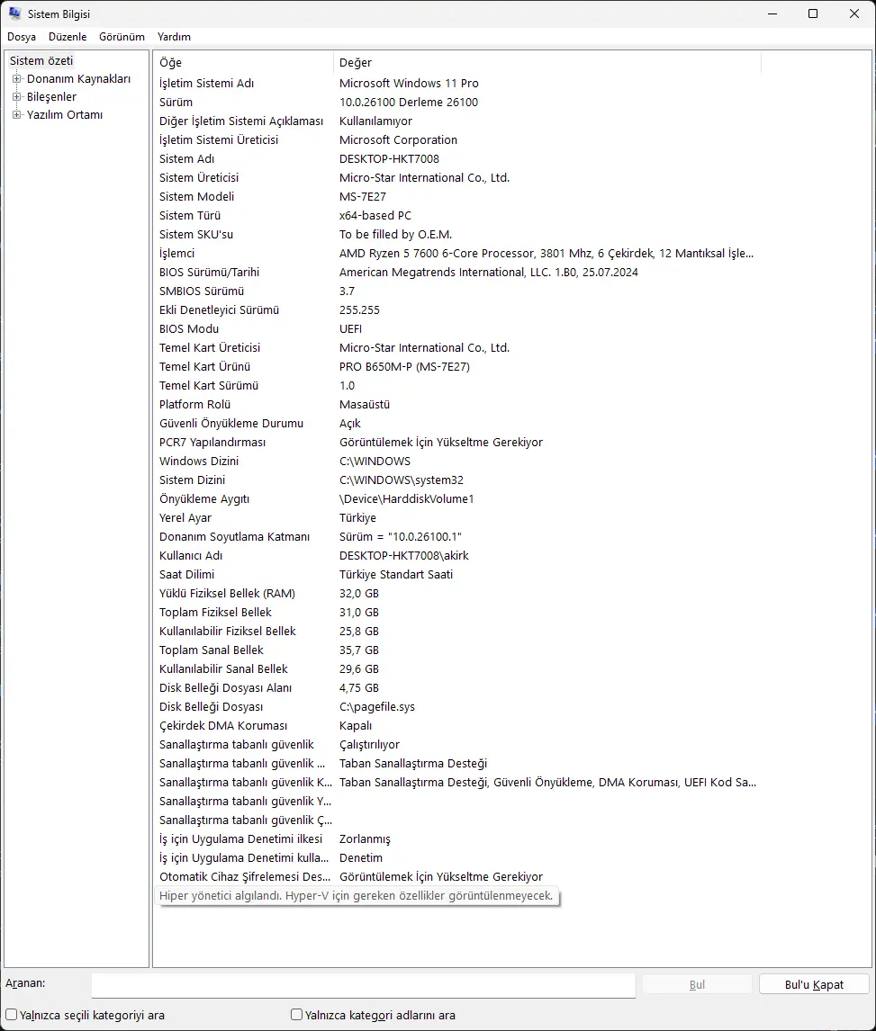

Bilgisayarı yeniden başlattım başlatırken Device Guard and Credential Guard hardware readiness tool ile ilgili bir şeyler çıktı ekrana disabled için bir tuşa falan basın yazıyordu çıkmak için ise esc diyordu bende korktuğum için o anlık hep esc tuşuna bastım ne yaptığımı anlamadım yani korkudan. Ama yine hala aynı yazıyor msinfo32 bakıyorum Hiper yöneticisi algılandı yazıyor.
gpedit.msc aracına girip Local Computer Policy > Computer Configuration > Administrative Templates > System > Device Guard > Turn on Virtualization Based Security ayarına sırasıyla takip ederek gelin. Ayarı Disabled yapın. Yeniden başlattığınızda aynı ekran çıkarsa disabled ile ilgili olan tuşa basın.
