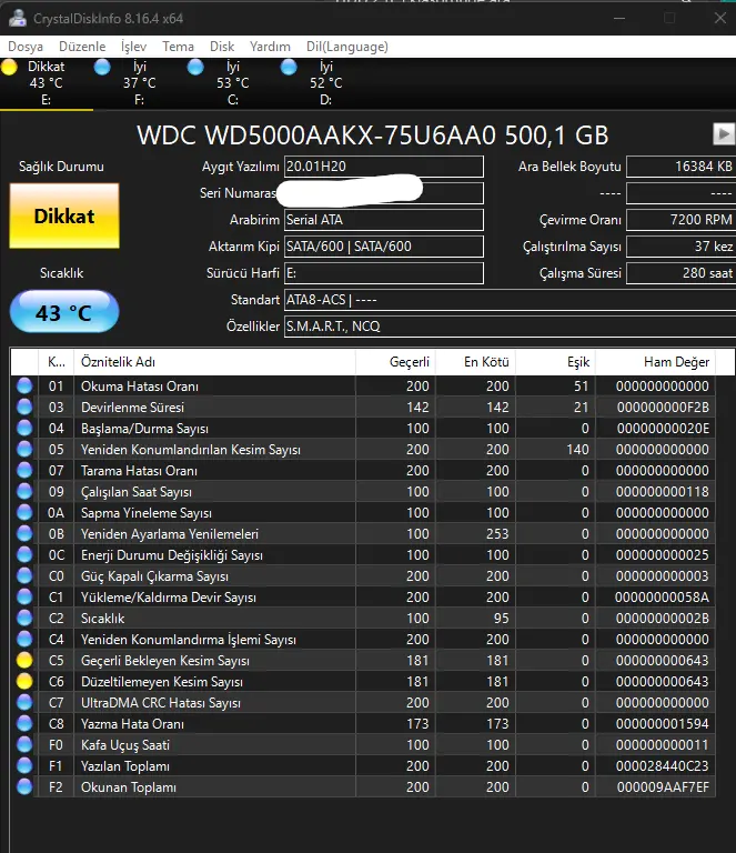

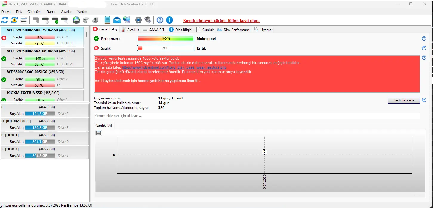

10 Haziran tarihinde yukarıda gördüğünüz WD Blue HDD'den 2 adet satın aldım. Aldığım günden itibaren her gün CrystalDiskInfo ve HDD Sentinel üzerinden sağlık ve sıcaklık değerlerini kontrol ettim. Bugün bilgisayarı açtığımda aniden disklerden birinin sağlık değerinin %9'a düştüğünü gördüm. Sebebi ne olabilir? Yazılımsal mıdır yoksa gerçekten HDD'de bir sorun mu var?

Low Level Format, disk içerisindeki istatistiğe müdahale etmez. Disk sağlıkları bu istatistiğe göre hesaplanır.
Diskin darbe görmüş olma, sorunlu kablolara takılı olma veya voltaj sorunu yaşamaış olma ihtimali var.
Garantisi varsa garantiye gönderin.

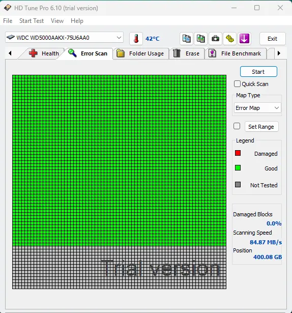

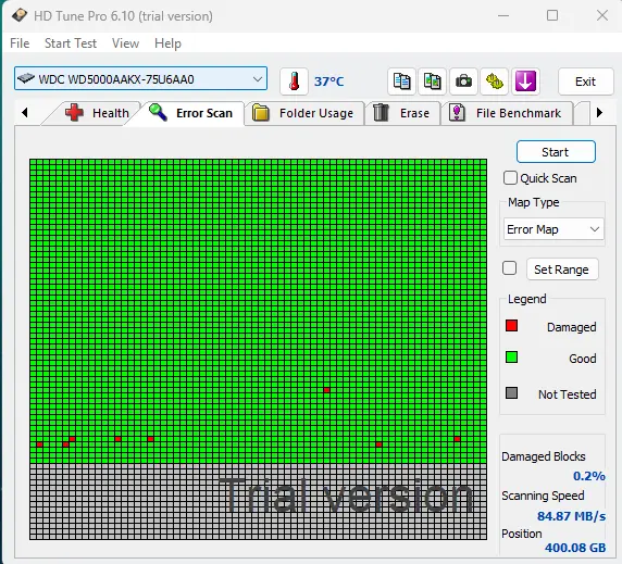

LLF yaptım ama hâlâ aynı değerleri gösteriyor.
Bad sector testi de şu şekilde:
Acaba HD Sentinel'de sorun olabilir mi?

Zaten dedim ya?:
Satıcıyla iletişime geçip garantiye göndermeye çalışacağım.
https://support-en.wd.com/app/warrantystatusweb buradan seri numaralarını kontrol ettiğimde bir sonuç çıkmıyor ama sorun olur mu?
