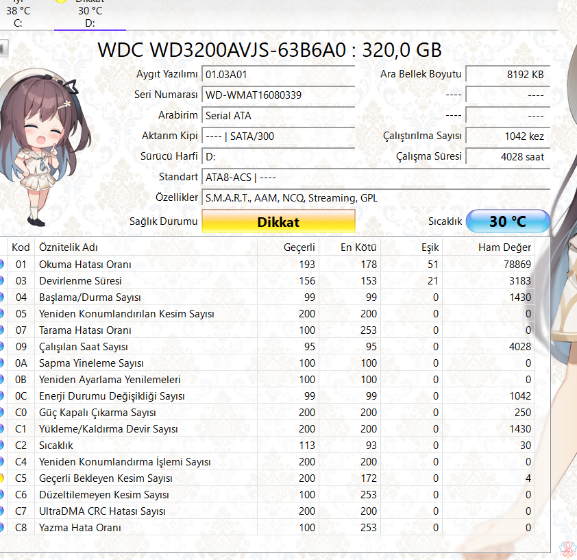

HDD C5 hatası vereli 1 ay oldu çok kafaya takmadım çünkü 4.000 saati var ve o kadar veri yazdırmadım. Sağlık durumu 100 ama nedense C5 hatası veriyor. Ayrıca son 1-2 gündür ETS 2 oynarken gereksiz takılmalar ve sürekli oyundan atıp Steam oyun dosyalarını doğrulamaya deniyor, bunu 2-3 kez yaşadım ve hep aynı bölgede yapıyor. Eğer bad sector varsa nasıl kapatırız (depolamanın gitmesinden razıyım)? Sadece oyun ındırıyordum onemlı verılerım yok. Bu olaylar yasanırken sadece Minecraft Assetto Corsa ve ETS 2 yukluydu, baska hiçbir şey yoktu HDD'de. Şimdiden teşekkürler.
Yani orada dikkat yazmadan önce sağlığı 100 diyordu
Date 2008 diyor, sanki ölüm zilleri çalmış gibi. İçini açıp kaliteli fırçasız motoru ve mıknatıslar alınır, sanirim kaliteli rulmanlar da var mış. Yoksa veri saklamak çok riskli, oyun da oynanmıyor, ikilemde kaldım.
Geçerli bekleyen kesim sayısı diyor. Yeniden konumlandırma yapılmamış.
Tahminimce CMD'den CHKDSK /F /R, olmazsa Low-Level Format (LLF), o da olmazsa mecbur HDDRegenerator kullanmak lazım.
Sırayla dene, sorun yaşarsan bir sonrakini dene. Oradaki değer sıfırlanmayacak çünkü. 4 olarak kalacak. Mesela CHKDSK yaptıktan sonra yeni SMART değerlerine bakalım. Sen de kullanmaya devam et sorun var mı yok mu? Sorun yoksa ne alâ, aksi halde LLF yaparsın...
Tertemiz görünüyor HDD. Çalışmasında anormal bir ses yoksa eğer, bu hata göz ardı edilebilir. Yedek sektörler bile var daha onlar devreye girmemiş bile.
625.142.448 tane sektör varken, 4 tane sektör devede pire bile olamaz.
Edit: Sağlık yüzdesinin hiçbir önemi yok.

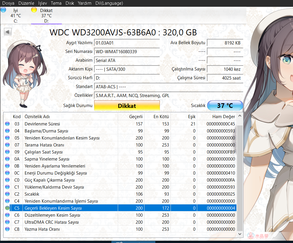

CMD'den CHKDSK /F /R yaptım 30 dakika felan sürdü tüm diskleri taradı direkt pc açılır açılmaz baktım halen c5 uyarısı veriyor belki aklında kalmıştır diye biçimlendirdim diski halen daha uyarı devam. LLF nasıl yapabilirim program önerileriniz neler?
SMART değerlerine nasıl bakacağım ayrıca?
Sen yazdığımı okumadın sanırım adam akıllı. Ben ne dedim? "Oradaki değer sıfırlanmayacak çünkü. 4 olarak kalacak." Ya da daha çok yükselir ki sanmıyorum.
CHKDSK yaptıktan sonra SMART verilerine bakacağız demiştim işte bu fotoğraf SMART verilerini gösteriyor. Bu resmin güncelini gönder de bakalım.
Ayrıca CrystalDiskInfo'yu aç, İşlev-Gelişmiş Özellik-Ham Değer DEC 10 olarak ayarla, öyle ekran görüntüsü al, gönder.

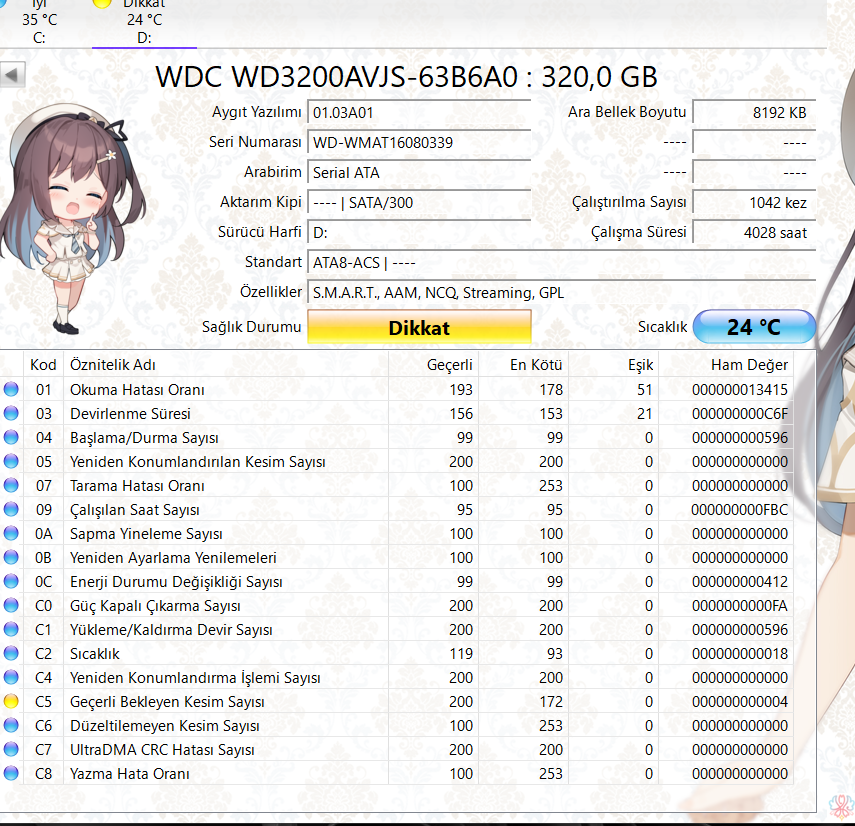

hocam eve geç geldim kusura bakmayın cevap veremedim chkdsk den sonra sonuçlar :
eğer başka yerinde ss i gerekiyorsa atarım.
siz bilgili bi abiye benziyosunuz
hocam ham değeri yaptım sayıların sıfırları gitti anladım niye yaptırdığınızı böyle daha kolay
    533,6 KB · Görüntüleme: 71
    520,7 KB · Görüntüleme: 75
Ham değeri standart sayı sistemimize yani 10'luk (decimal) tabanda sayı sistemine çevirttirdim. Okuyup anlamamız daha kolay diye.
Bu program varsayılan olarak 16'lık (hexadecimal) sayı sistemi kullanılıyor. A, B, C, D, E, F harfleri de sırayla 10, 11, 12 ,13, 14 ve 15 sayılarına tekâbül ediyor. Neyse.
Sen biraz kullan bakalım, eğer sorun yaşarsan LLF yapacaksın, bir de öyle deneyeceksin söylediğim gibi.
Tamamdır şu anda içinde Assetto Corsa ve ETS 2 yüklü bu oyunları oynayıp test edeceğim. Tekrar sorun olursa bildireceğim buraya.
