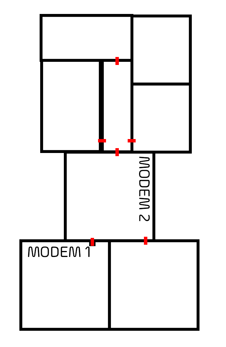

Merhaba. Evimizin krokisi eklediğim görseldeki şekilde. Elimde Keenetic Ultra ve Hero modelleri mevcut WI-FI5 modelleri. Şimdi Ultra ana modem ve benim odamda görselde modem 1 olarak belirttiğim fakat evin duvarları o kadar kalin ki yaklaşık 30 Cm'den fazla ve eski yığma tipiyle yapılmış bir ev.
Benim odadan 2. modeme gelen sinyalde bayağı bir kayboluyor ki 2. modem olmadan salona geçtiğimde sinyalde neredeyse %30'a yakın bir kayıp durumu var. 2. modemi aktif ettiğimde evin diğer konumlarına hiç yoksa bağlantı gidiyor.
Şimdi benim asıl sorum ise şu: Elimde zaten Ultra ve Hero var. Modem 2'de bulunan Hero yerine yine aynı model Ultra alıp 160 MHz'den Wi-Fi mesh sistemine dahil edip Hero'yu evin diğer konumlarından birinde mi değerlendirmem mantıklı olur yoksa elimdeki modemleri satıp yerine bir tık daha fazla masraf ederek Wi-Fi 6'lı KN-1012 model numaralı modem 2 tane alıp yine sadece modem 1 ve modem 2 yerine mi koymalıyım? Hangisi daha mantıklı olur sizce?
@Recep Baltaş abi konu hakkında fikrini almam mümkün mü acaba?

2 katlımı bu ev. Minicik eve tek modem yeter. 2. modemi köprü yapsan daha iyi çeker. Ben mesh ağı kullanıyorum ortaya bir menzil genişletici koydum. Gayet iyi geçişler hızlı ağ hızlı. Tek bir hata yaptım modem ZyXEL genişletici TP-Link aldım uyumsuz oldu. Biraz ping oluyor. Mercry genişleticide bu yoktu sabitti ping.
Mantıklı olan mesh kullanmak. Ama gerek de yok.

Hocam ev 2 katlı değil ve şu an mesh sistem var ona rağmen duvarlar aşırı kalın olduğu için aşırı sinyal kaybı oluyor modem 1 benim odada kapıyı kapatıp salona geçince bile sinyal seviyesi bayağı bir düşüyor eğer modem 2'yi aktif etmezsen diğer odalara doğru hiç çekmiyor. Wi-Fi kanallarını manuel olarak da test ettim ama yok yine olmuyor evdeki ortalama en ince duvar 30 cm kalınlığında.

Biliyorum senın iş çok saçma kapılar da mı duvardan. Nasıl çekmez. Cihazın antek gücünü yüzde 25 ya da 50 getirmedikten sonra 3 duvarı rahat geçmesi gerek. 2.4G açık mı? 5 g geçmeyebilir.
Telofonun Wi-Fi yayını verdiğinde sınyal yine engellenıyor mu?
Telefonda internet paylaşınca.

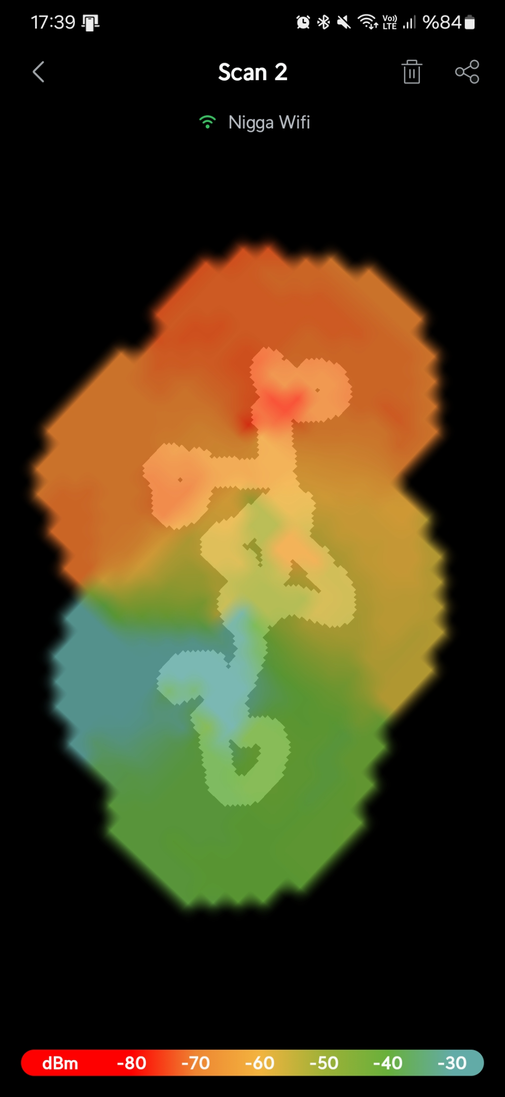

Wifiman uygulaması ile yaptığım Wi-Fi dB floor testinde mavi olan -30 dB olan yer benim oda gördüğün gibi oda dışına attığım sinyal direkt -40 dB -50 olarak gidiyor tek modem aktif iken durum bu şekilde ki kırmızı yani -70 ve üstü olan turuncu alanlarda zaten çekmiyor resmen.
