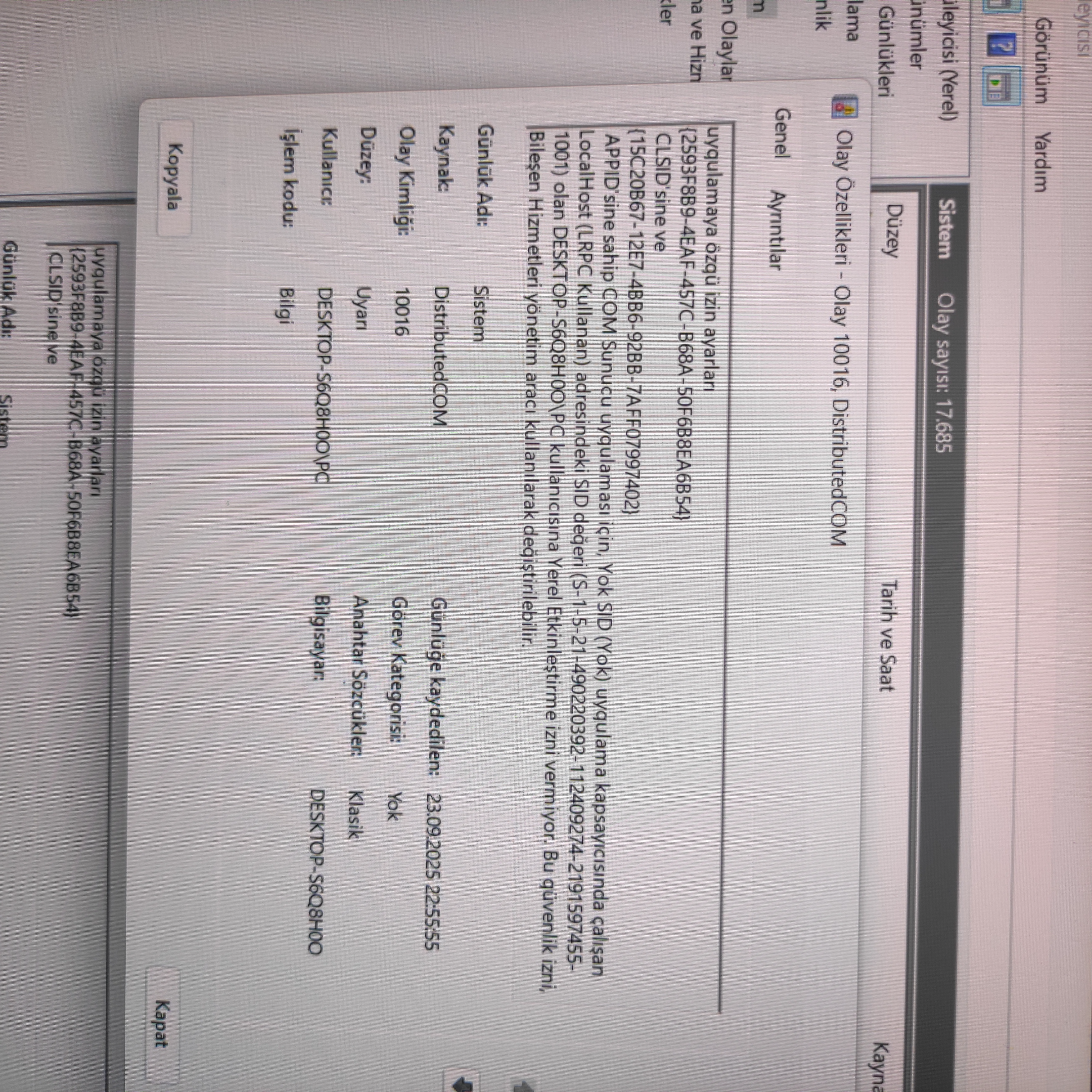

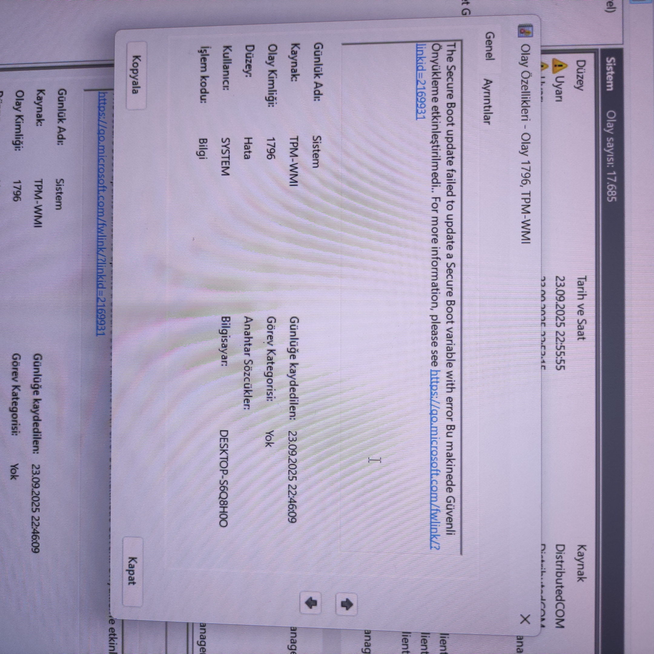

Ayrıca; Win + X > olay görüntüleyici > Windows günlükleri > sistem yeniden başlama saatine denk gelen bir kritik hata varsa kontrol edebilirsiniz

Bilgisayarı güvenli mod ya da temiz önyükleme modunda başlatın ve boşta bırakın. Hala reset atıyorsa donanımsal problem kuvvetli ihtimal eğer atmıyorsa sorun bir yazılım, sürücü veya hizmet olabilir.
İlettiğiniz görüntüyü kontrol ettiğimde "The Secure Boot Update failed to Update a Secure Boot variable with the error" bu hata Secure Boot değişkeni güncellenemedi anlamına geliyor. Bu tek başına sistemin reset atmasına neden olmayabilir. Bu sebepten dolayı üstteki seçenekleri sundum size.
