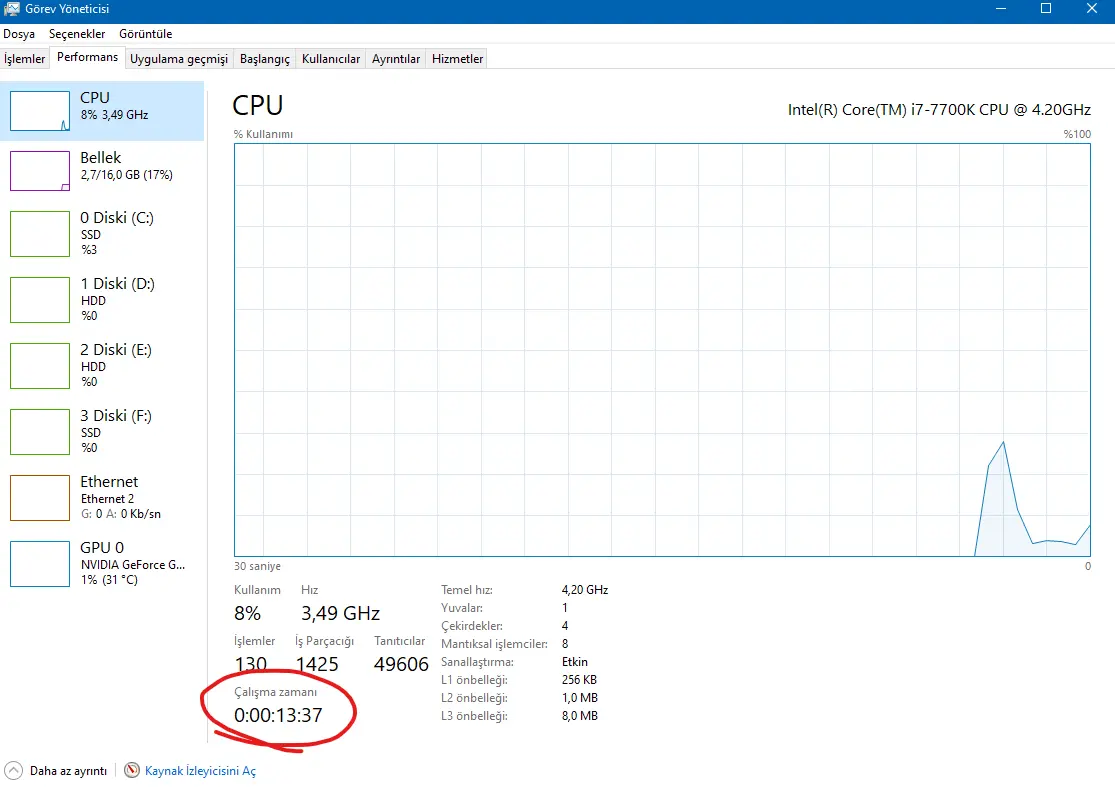

Bilgisayar'ı açma tuşuna bastığım zaman bilgisayarım çok yavaş açılıyor. 40 saniyede açılması gayet normal demeyin çünkü eskiden sistem jet hızında, tuşa bastığım gibi saniyesinde açılırdı. Şimdi ise ne yaptığımı bile bilmiyorum ama sistemimin açılması bayağı bir yavaşladı.

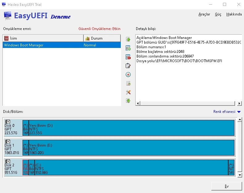

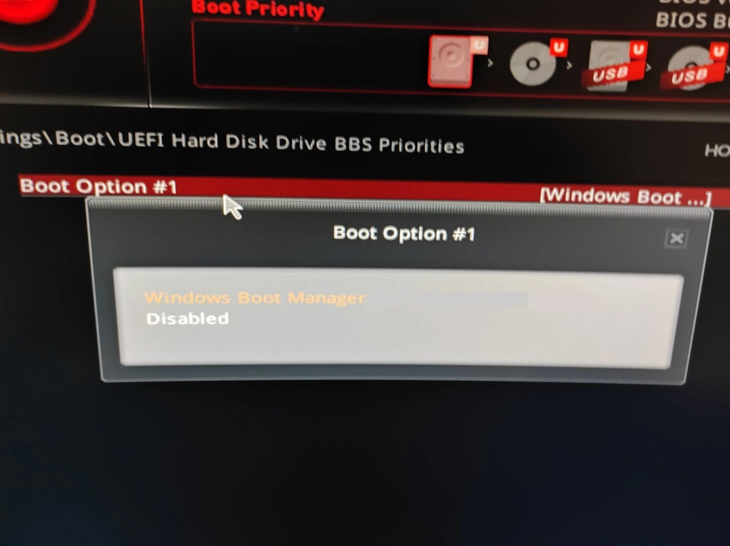

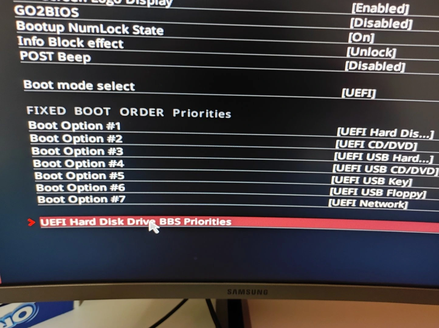

Diğer HDD ve SSD disklerim boş, Windows şu anda NVMe M.2 SSD'ye kurulu ama sistemi boot ederken M.2 SSD seçili değil. Windows Boot Manager seçili durumda. Fotoğraf paylaşıyorum.
Benim istediğim durum, ilk fotoğrafta gözüken Windows Boot Manager kısmı yerine, M.2 NVMe SSD'mi seçmek. İkinci fotoğrafta gözüken UEFI Hard disk yerine de yine M.2 NVMe SSD'mi seçmek. Ama her ikisinde de Windows Boot Manager yazıyor. Eskiden sıkıntı olmayan zamanlarda ise Windows Boot Manager yerinde M.2 NVMe SSD'nin ismi gözükürdü Samsung 970 EVO Plus SSD diye ama şu an sadece Windows Boot Manager olarak gözüküyor.

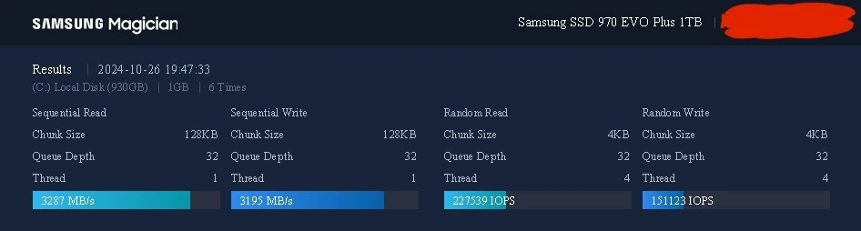

Şimdi iki adet fotoğraf daha paylaşıyorum. Diğer disklerimde başka bir boot kalıntısı kalmadı. M.2 NVMe SSD'yi de teste soktum, bad sector yok ve okuma yazma hızıda gayet normal.
Windows Boot Manager zaten SSD içinde. SSD'yi sök ve kendin gör bakalım sistem açılacak mı? 🤡
Alt-Tab sıkıntısı ile bu ikisi arasında hiçbir fark yok! Muhtemelen boot ile de fark yok. Orada SSD modeli yazsın ya da yazmasın, fark etmez. UEFI Windows'u M.2'ye kurduysan ve EFI bölümü de M.2 SSD'de ise Windows Boot Manager = M.2'deki EFI Bölümü!

Burada yine çok saçmaladığın için madde madde yazacağım:
  • Diğer diskleri çıkarmadan da CSM modunu açıp deneyebilirsin. Belki sorun bile çözülebilir (sanmıyorum). Emin değilim.
  • BIOS'unda iki seçenek olmalı, en fazla üç: UEFI, UEFI with CSM, CSM only. Şimdi gel sene tekrar baştan hepsini açıklayam gurban:
    • UEFI: Ekran kartın dahil UEFI destekleyecek ve Windows da GPT bir diske kurulacak. En hızlı açılan yöntem budur.
    • UEFI with CSM: Sistem hem UEFI (GPT) hem de Legacy BIOS (MBR) disklerden boot edebilir. Açabilirsin.
    • CSM Only: (Eğer böyle bir mod varsa) UEFI modu tamamen kapanmır ve sistem sadece Legacy BIOS moduna geçer. Bu durumda sistem sadece MBR disklerden boot edebilir. Sizin Windows UEFI kurulduğu için açılmaz.
Şimdi yine duvara yazacağım ama yine de yazayım. Öldükten sonra arkmadan kötü konuşmasınlar. Güzel bir Legacy bırakalım. Bak bu kelime oyununu da herkese yapmam. Anlamadın ama neyse, anlayan çıkar.
Şimdi boot kısmında M.2 SSD'nnin görmek istiyorsan (tamamen boş bir iş!) o SSD'ye MBR kurulum yapman lazım. Ama bil bakalım ne yok? M.2 SSD'ler Legacy BIOS kurulumda format ekranında gözükmezler. Ancak ve ancak BIOS'unda söz konusu SSD modeli için Option ROM varsa olabilir ama o BIOS'ta yok. Bu saçma sapan düşüncen için BIOS'a 970 EVO Plu Option ROM'u ekleme fikrin varsa kolay gelsin derim sadece.

İyi bari sana güveniyorum, sen öyle diyorsan öyledir. SSD üzerinden zaten boot ediyormuşum haberim yokmuş. Konuyu çözümlendi olarak işaretleyebilirsin ama alt tab hız sorunum benim önem teşkil ediyor. O yüzden diğer konudan o sorunu çözmek için devam edelim. Gerçekten alt tab atarken ölmekten sıkıldım. Ölüşümü felan duyuyorum çok can sıkıcı @Recep Baltaş
@598, Zaten fast boot şu anda enabled durumda ama Msi fast boot = disabled.
MSI Fast Boot'u açmayı deneyebilirsin ek olarak. Lakin klavye fare gibi dış donanımların çalışmayacağını düşünüyorum, en azından bende öyle. Hızlı açıyor ayrı mesele.

Şu zımbırtıyı da zerre önermiyorum çünkü bilgisayar kapanmıyor aslında. Kafayı bir resetlemesi lazım cihazın. Yoksa burada 932482349238 sayıları görürsün, günlerce, haftalarca belki sen kapattım sanıyorsun ama asla kapanmıyor bilgisayar.
Shift tuşuna basılı tutup bilgisayarı kapatıyorum. O bahsettiğin gibi sayılar çıkmıyor. Belkide bu yüzdendir. Şimdi aydınlandım. Bilgisayarı Shift tuşuna basılı tutup kapattığım için Fast boot aktif olmuyormuş, dolayısıyla sistem de hızlı açılmıyormuş. Recep bey haklı, diğer çöp diskleri çıkarttım. Diğer diskleri çıkartmama rağmen Boot option olarak hala Windows Boot Manager gözükmekte. Ama olması gereken buymuş diyerekten konuyu kapatıyorum.

Diskleri söktükten sonrası ve öncesi açılma hızları aynıda, shift tuşuna basmadan kapatınca yani sizin değiminiz ile bilgisayar kapalı gibi gözüküp aslında açık pozisyonda iken power tuşuna basınca hızlı açılıyor. Diğer türlü shift tuşuna basıp bilgisayarı kapatınca halihazırda bir önyükleme olmadığından arka planda önyükleme yapmaya çalışıyor ve beni o yüzden bekletiyormuş. Benim salaklığım ya kusura bakmayın alışkanlık haline getirmişim shifte basılı tutarak kapatmayı. Ama alt tab hız sorunum devam ediyor, o konuma davet ediyorum sizleri, belki o konuyu çözmeme yardımcı olabilirsiniz. Şimdilik yatıyorum yarın iş var 6 da kalkacağım. Sonra uykulu uykulu konu açıyorum ne yazdığım anlaşılmıyor dkjsjsjsjs Daha sonrasında dönüp okuduğumda recep bey yazdığımdan bir şey anlamayıp deliye dönmüşe dönüyor. Sarhoştan farkım yok az uyuduğumdan sarhoş gibi konu açıyorum bazen skdjkdkd @Recep Baltaş
Diğer türlü shift tuşuna basıp bilgisayarı kapatınca halihazırda bir önyükleme olmadığından arka planda önyükleme yapmaya çalışıyor ve beni o yüzden bekletiyormuş. Benim salaklığım ya kusura bakmayın alışkanlık haline getirmişim shift’e basılı tutarak kapatmayı.
