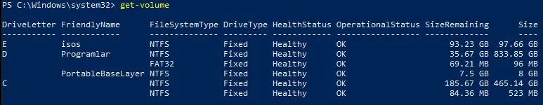

Disk partisyonlari sizin kafayi yemis zaten. Baska diskten yapsaniz daha iyi sanki. Hic 16 GB diskiniz yok muAslında ana planım C diskinden bir parça koparıp dual boot Windows 7 kurmaktı. Elimde büyük USB de yok şu anda. HDD diskimde daha önceden Linux kurup sildiğimden kalan 90gb boş bir parça var. Ana parçanın üzerine büyütme olarak ekleyememiştim. O parçaya Windows 10 isosu yazsam ordan girsem CMD'ye olur mu?

ISO’yu harddisk’ten böldüğüm 90GB’ın içine kopyalayıp, başlatma seçeneklerinden Komut İstemi;
Kod:
(disk harfi):
sources\setup.exe
Ordan da Shift + F10 ile direkt senin dediğin devam.
