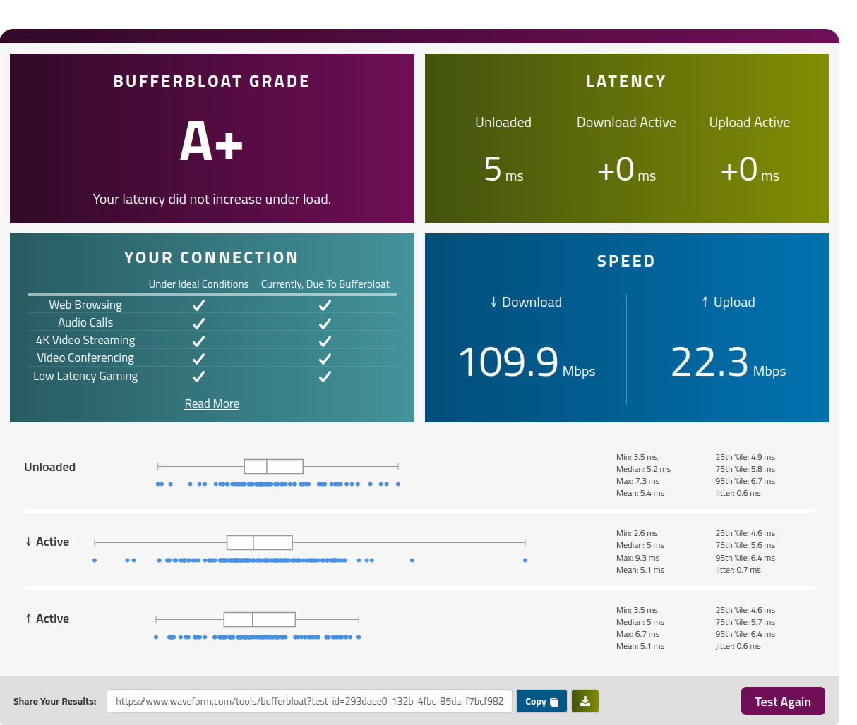

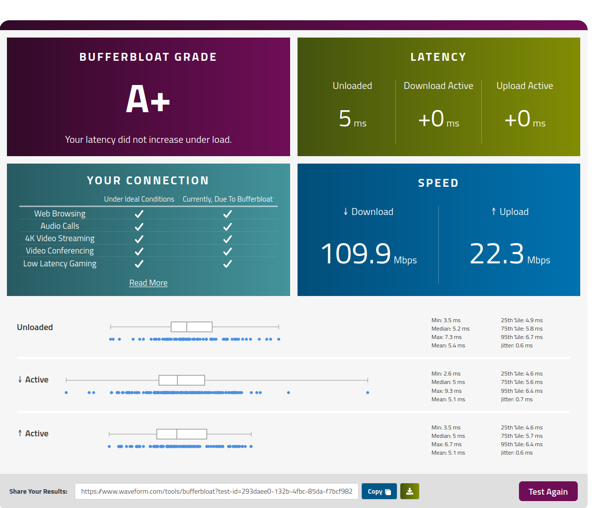

Zaten 15+ yıllık SansürOnline eziyeti benim için daha yeni geçen ay ve bu ay bitti. Akrabamın adresine Turk Telekom FTTH altyapı geldi. Ben de TurkNet Fiber 100 Mbps bağlattım. Sonuç:

Zaten 15+ yıllık SansürOnline eziyeti benim için daha yeni geçen ay ve bu ay bitti. Akrabamın adresine Türk Telekom FTTH altyapı geldi. Ben de TurkNet Fiber 100 Mbps bağlattım. Sonuç:
Eki Görüntüle 184403
