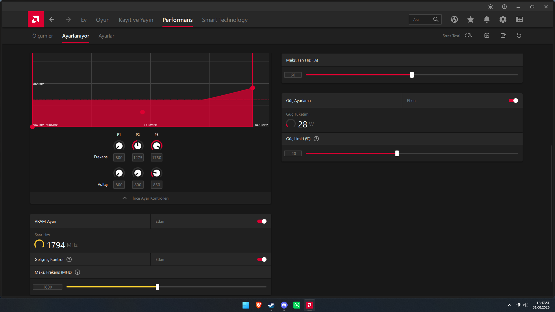

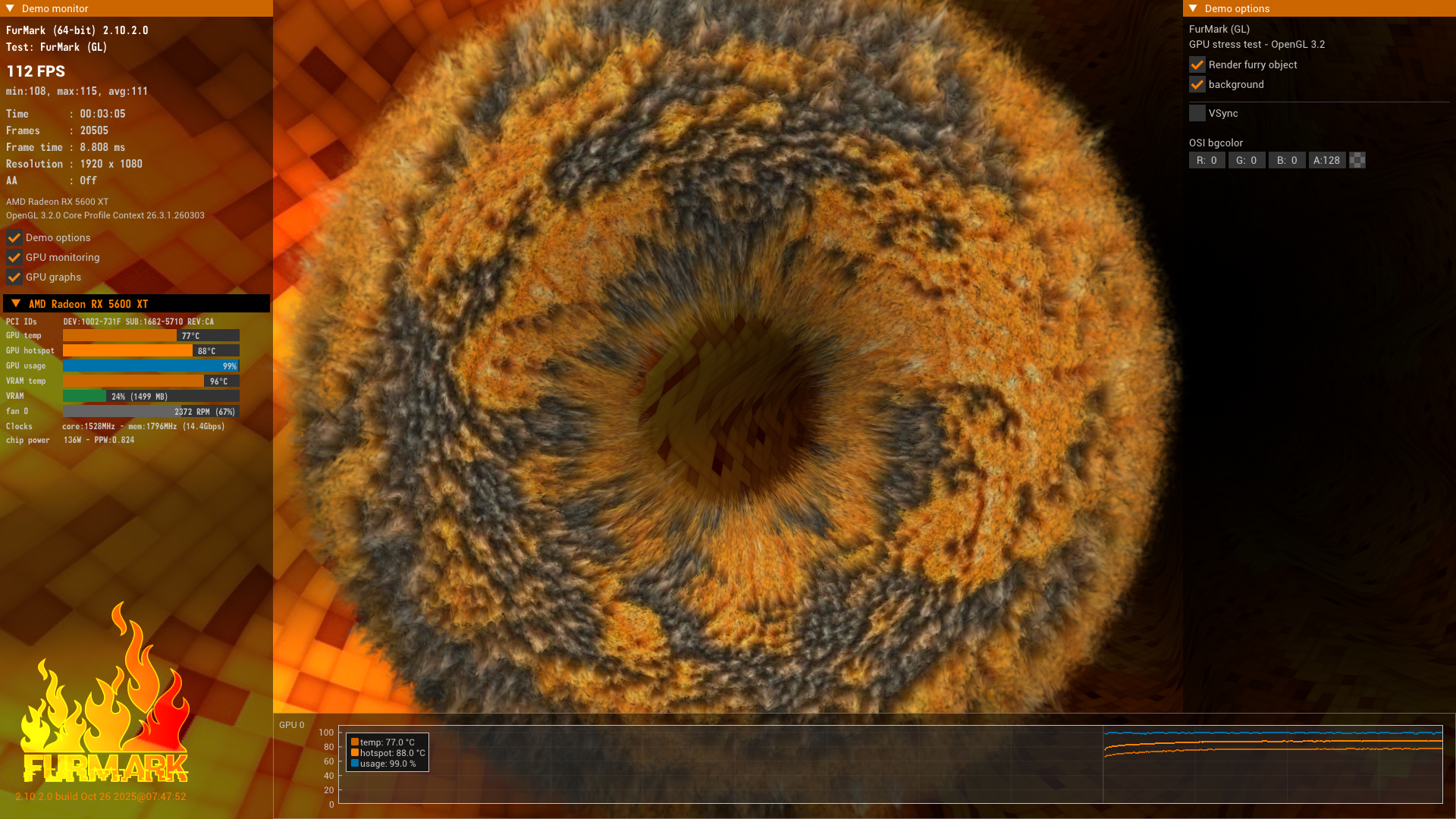

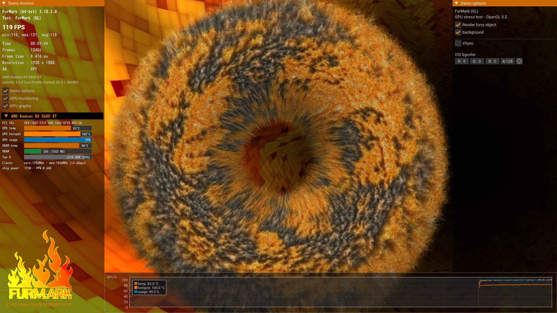

Merhaba, FurMark testinde ekteki değerleri alıyorum ve overclock/undervolt değerlerim de ekteki gibi sizce nasıl durumu?
Karta neden %20 daha fazla güç çektiriyorsun 5-10 FPS için?
3200 RPM
100 derece hotspot
Neredeyse 100 derece olmuş bellekler.
Kart bu şekilde daha kısa sürede bakıma ihtiyaç duyar.

Peki, nasıl yapmalıyım? Kendim pedleri ve macunu yenileyemem, kendime güvenmiyorum ve zaten ped alacak param yok. Overclock'u iptal edip sadece undervolt ile mi kullanayım?
Ben bu işleri Heaven benchmarkta yapıyorum. Testi açıyorum durduruyorum, AMD sayacını da açıyorum. Hala grafik işleme devam ediyor bu esnada buna göre Voltaj, VRAM hızını, Güç çekmesini değiştirirsin.
Kartının default ayarlarındayken aç bak FPS ne durumda buna göre sonra özel ayarlara girip. Voltajı kademeli düşüreceksin(10'ar 10'ar) VRAM hızını normalin üstünde başlatıp bunu da 20'şer arttırıp, Güç çekmesini de %-10 ile başlatıp %-20-25'e doğru götürüyorum.
Bu test tabii oyun için tam optimal olamayabiliyor. Şimdi diyelim yaptın değerlerini aklında tut çünkü diyelim oyuna girdin bir stabilsizlik var sürücü çöküyor ayarların sıfırlanıyor. Değerlerini 10-20 daha iyimser yere çekmek gerekiyor o durumda. Deneyerek öğreneceksin. 5000 serisi hakkında değerleri bilmediğim için kesin değerler veremeyeceğim. Bunları yaparken korkma karta bir şey yapmazsın.

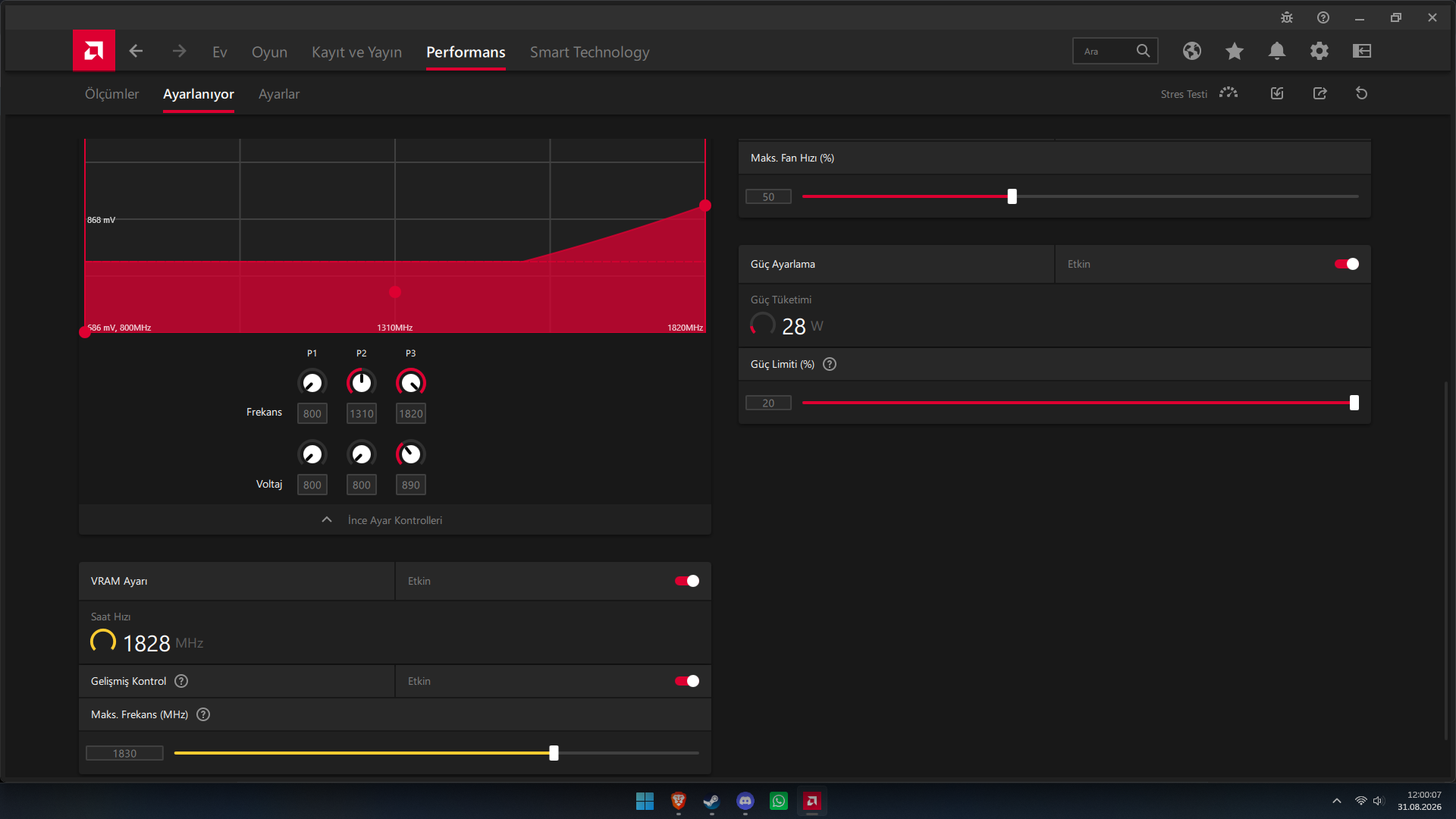

Şu an nasıl olmuş acaba sizce biraz daha oynamama gerek var mı, düşüreyim mi yoksa böyle iyi mi? VRAM sıcaklıklarını ne yaparsam yapayım, en düşükte bile tutsam en az 94 derece oluyor.
Eskisine göre çok daha iyi durumda da sorun kartının içindeki padlerin verimliğini yitirmişliğinde. Bu bileşenler 100-110 derecelere kadar direnci var ama bu derecede durması ne kadar sağlıklı o soru işareti.
Oyunlarda test ettin mi? Bizim için orası önemli. Oyunda çökme yaşarsan değerleri oynamak gerekiyor.
10 dakika ETS 2'de maksimum grafiklerde, 5 dakika Ready or Not'ta yüksek ayarlarda ve 5 dakika Teardown'da test ettim; şu anlık sıkıntısı yok.
O kartta online oyunlarda sorunlar yaşarsın. VRAM sıcaklığı yüksek.
