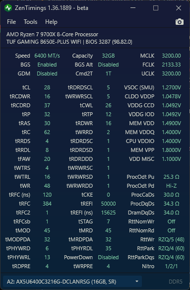

Ek olarak Excel'de bulunan sıkı değerleri (ekte mevcut) çalıştırdım. Ama bunu bu şekilde kullanmak doğru mu, böyle mi kullanmam lazım, yoksa CL düşük ama 6000 mt/s civarında mı kalmam lazım ben bunu bir türlü çözemedim videoları izlememe rağmen. Bir şeyleri atladım muhtemelen. Dolayısıyla bana lazım olan bu RAM'lerden en stabil ama en performanslı verimi almak. Tekrardan teşekkür ederim.
Eki Görüntüle 205679

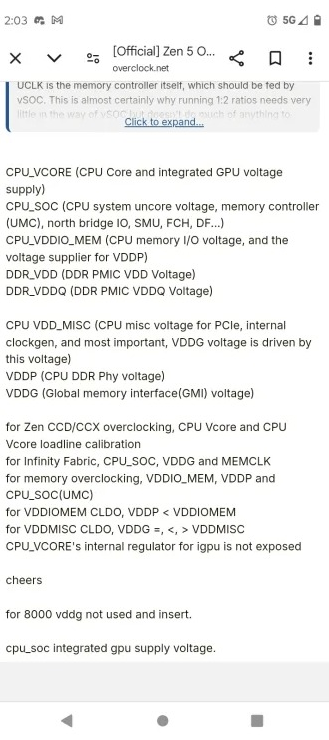

@limstift Bir de iGPU ayarını Advanced-NB Configuration içerisinden Disabled konuma getir, yoksa 6400 açman mümkün değil 1:1 modda. SoC besleme alanında, SoC'den çalıyor + olarak gereksiz ısı-watt artışı yapar, stabiliteyi bozar. Kullanmıyorsan kapalı kalmalı, kullanıyorsan 1:1 modu zorlayamazsın, IMC tam kapasitesi ortaya çıkarman mümkün olmaz dahili grafik açıkken.
VCore da destek atıyor tabi integreye, ama her halukarda kapatılmalı, 2:1 mod için yüksek frekansta da yine sorun çıkartmakta, IMC limit senaryolarda hiçbir zaman tercih edilmez. Ancak 8000 2:1 mod ya da 6000 1:1 modda açık kalması uygundur.
CPU SoC + VCore = iGPU supply, kapatılmalı, CCD haricindeki IO Die bulunan tüm IMC bölümünü ilgilendirmekte. Direkt bu birimi kapatmalısın 1:1 mod zorlayacaksan. VCore + SoC budget'tan çalıyor yani, tavsiye edilmez. Arkadaşlar ayarlarını paylaşırsa onun üzerinden ilerlemen daha iyi olur. Bir de tabi ekstra performans artışı için Bank Swap Mode-Swap APU olarak değişmen lazım, bu ayar B650 çipsette sorun yaratabiliyor, ona ayrı bakarsın.

@limstift Bir de iGPU ayarını Advanced-NB Configuration içerisinden Disabled konuma getir, yoksa 6400 açman mümkün değil 1:1 modda. SoC besleme alanında, SoC'den çalıyor artı olarak gereksiz ısı-watt artışı yapar, stabiliteyi bozar. Kullanmıyorsan kapalı kalmalı, kullanıyorsan 1:1 modu zorlayamazsın, IMC tam kapasitesi ortaya çıkarman mümkün olmaz dahili grafik açıkken.
Eki Görüntüle 205684
Vcore da destek atıyor tabii integreye ama her halukarda kapatılmalı, 2:1 mod için yüksek frekansta da yine sorun çıkartmakta, IMC limit senaryolarda hiçbir zaman tercih edilmez. Ancak 8000 2:1 mod ya da 6000 1:1 modda açık kalması uygundur.
CPU SoC + Vcore = iGPU Supply, kapatılmalı, CCD haricindeki IO Die bulunan tüm IMC bölümünü ilgilendirmekte. Direkt bu birimi kapatmalısın 1:1 mod zorlayacaksan. Vcore + SoC Budget'tan çalıyor yani, tavsiye edilmez. Arkadaşlar ayarlarını paylaşırsa onun üzerinden ilerlemen daha iyi olur. Bir de tabii ekstra performans artışı için Bank Swap Mode-Swap APU olarak değişmen lazım, bu ayar B650 çipsette sorun yaratabiliyor, ona ayrı bakarsın.

Hocam, öncelikle hızlı dönüşünüz ve bu güzel ilginiz için minnettarım. Güncel Zen @Haluk Albayrak beyin salı günü paylaştığı, sizin ayarladığınız ayarlarda. Bir konuda gördüm benim donanıma yakın olduğu ve sizin ayarladığınızı öğrenince ona bayağı bir yakınlaştırmaya çalıştım.
BIOS'um da Haluk beyin biosuyla aynı versiyon ama AGESA mevzularını bilmiyorum tabii, sizden öğreneceğiz :)
Dahili grafik kapalı bu arada. Tüm BIOS ayarlarımı sayfa sayfa atıp size göstermeden rahat etmem zaten.

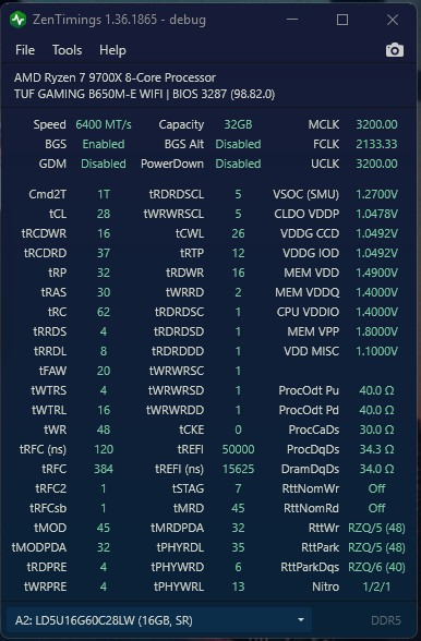

Haluk Beyin referans aldığım Zen'i:
Eki Görüntüle 205685
Eki Görüntüle 205686
@limstift ASUS kartlar için bu timing'ler daha iyi, böyle daha iyi olduğu anlaşıldı yapılan testler sonucunda, board bunlara optimize yani, öyle düşünebilirsin, Gigabyte'de durum farklı, ASUS'ta böyle bir dene, RTP-Ram Test Pro teste al, minutes kısmını 90 dk dersen 1.5 saat test eder, errors kısmı 1 olsun, Auto basıp Start diyeceksin, o şekilde test edersin. Aktif soğutma olmazsa 384 tRFC yüzünden patlayabilirsin, yani hata verebilir program, ona dikkat et. VDD 1.5 kalsın bir de, VDDQ-VDDIO 1.4 olabilir stabilse, VDDP 1.1 kalsın, SoC 1.27 stabilse 1-2-1 Nitro ile durabilir, stabil değilse 1.28-29 falan bakarsın.
@limstift BIOS şu anda son sürüme güncel ise, kalabilirsin bunda.
HWiNFO sensörler ile CPU IOD Hotspot + RAM sıcaklıkları test esnasında takip etmen gerekli. Hata alırsan eğer bakarız tekrardan. Stabil olmadığın bir profili kullanman çok mantıklı olmaz çünkü. Stabil hale getirmek için uğraşmak lazım, SoC, Nitro, Timing, VDD ne kaynaklı hata verdiği tek tek deneyip bulunması lazım.
Eki Görüntüle 205687

@limstift ASUS kartlar için bu Timing'ler daha iyi, böyle daha iyi olduğu anlaşıldı yapılan testler sonucunda, board bunlara optimize yani, öyle düşünebilirsin, Gigabyte'de durum farklı, ASUS'ta böyle bir dene, RTP-RAM Test Pro teste al, minutes kısmını 90 dk dersen 1.5 saat test eder, errors kısmı 1 olsun, Auto basıp Start diyeceksin, o şekilde test edersin. Aktif soğutma olmazsa 384 tRFC yüzünden patlayabilirsin, yani hata verebilir program, ona dikkat et. VDD 1.5 kalsın bir de, VDDQ-VDDIO 1.4 olabilir stabilse, VDDP 1.1 kalsın, SoC 1.27 stabilse 1-2-1 Nitro ile durabilir, stabil değilse 1.28-29 falan bakarsın.

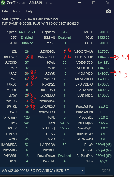

Çok teşekkürler hocam hemen deneyeceğim, bir sorum var öncelikle, Haluk Beyin zeniyle benimki arasındaki farklar. Sağ alttaki Proc ile başlayan değerler ve Rtt ile başlayan değerlerin birkaçı farklı. Bunlara BIOS'ta dokunmak gerekecek mi?

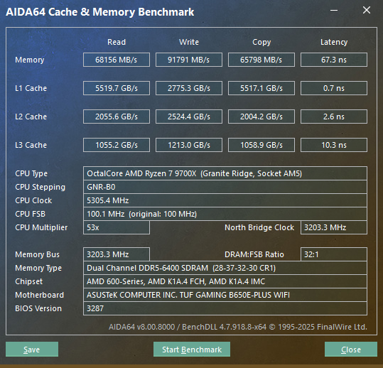

Bir de asıl bu işlere merak sarmamın sebebini sorayım da içim artık rahatlasın. Şu videoyu izledim 2 gün önce sistemi yeni kurduğumda:
Elde ettikleri en iyi sonuç değerleri şöyle:
Şimdi test aldım, benim üstte attığım güncel Zen'im ile sonuçlarım şöyle:
Benim read değerlerim neden böyle? Videodaki arkadaş benim RAM'lerin 6000 mt/s olanını kullanıyor bu arada. Gecikmeler bende daha iyi ama cache değerleri neredeyse benimkinin 2 katı, read de en az 85 90k falan olması gerekmiyor mu? Belki doğru ayarları yaptığımızda düzelecek bilmiyorum. Belki şu an gülünç şeyler soruyorum ama cidden kafama takılanlar bunlar olduğu için 2 gündür bu işle uğraşıyorum, bir şeyler öğrenmeye çalışıyorum, neyse ki sizle tanıştım. Write değeri bu kadar yüksek olup read ve copy neden bu kadar düşük değerlerimde anlayamıyorum, işlemci ve anakart kaynaklı muhtemelen, hatta belki de bu testin hiçbir önemi yok ama merak ve acaba düşüncesi meraklı kafaya takan insana her şeyi yaptırır hocam. Bu konuda beni aydınlatıp içime su serperseniz çok mutlu olacağım.
