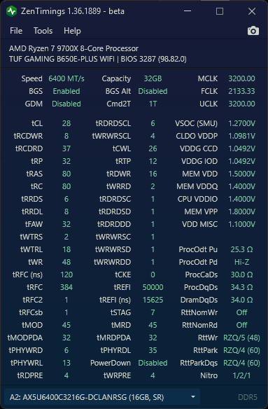

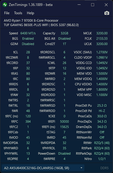

Hocam, öncelikle hızlı dönüşünüz ve bu güzel ilginiz için minnettarım. Güncel zen @Haluk Albayrak beyin salı günü paylaştığı, sizin ayarladığınız ayarlarda. Bir konuda gördüm benim donanıma yakın olduğu ve sizin ayarladığınızı öğrenince ona bayağı bir yakınlaştırmaya çalıştım.
Eki Görüntüle 205685
BIOS'um da haluk beyin biosuyla aynı versiyon ama AGESA mevzularını bilmiyorum tabii, sizden öğreneceğiz
Dahili grafik kapalı bu arada. Tüm BIOS ayarlarımı sayfa sayfa atıp size göstermeden rahat etmem zaten.

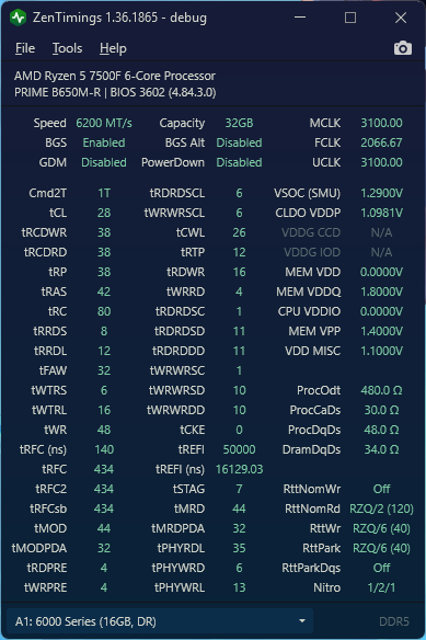

Haluk beyin referans aldığım Zen'i:
Eki Görüntüle 205686

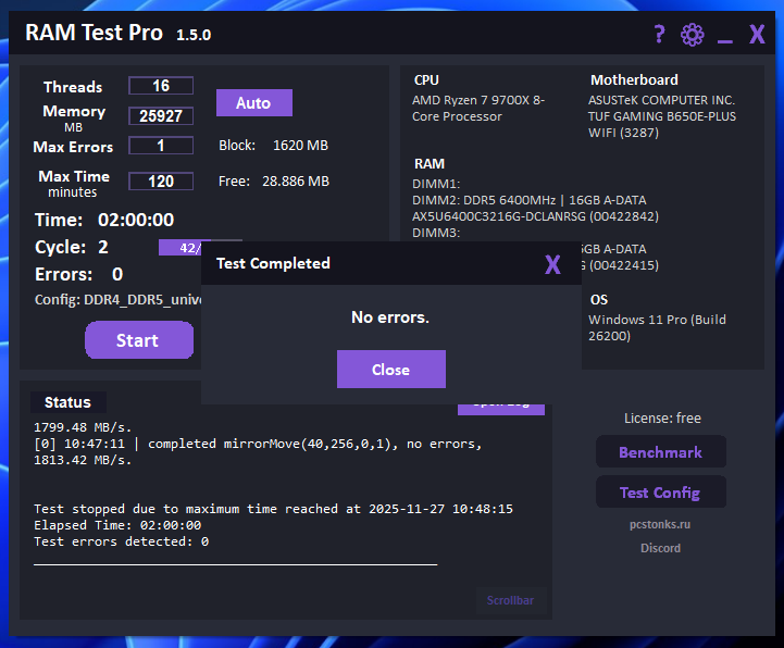

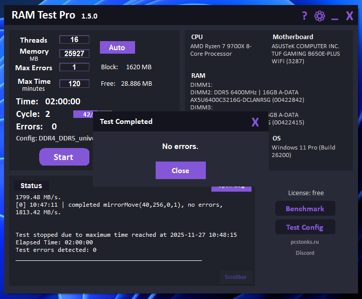

O zaman hayırlı olsun demek düşer. Daha iyisi yapılır ya da bu test süresi uzatılıp emin olunur, orası sana kalmış. Bir de 2 saat Testmem5 1usmus profili test gerçekleştir istersen. @limstift All Core -30 stabil olabilir 9700x için, stabilse öyle kalabilir. OCCT genelde hata vermez, Y-Cruncher VT3 testi yapman lazım.Önce 90 dakikalık, ardından 120 dakikalık 2 adet test yaptım hocam. İkisi de no error. @Ayhan Dönmez
Eki Görüntüle 205714
