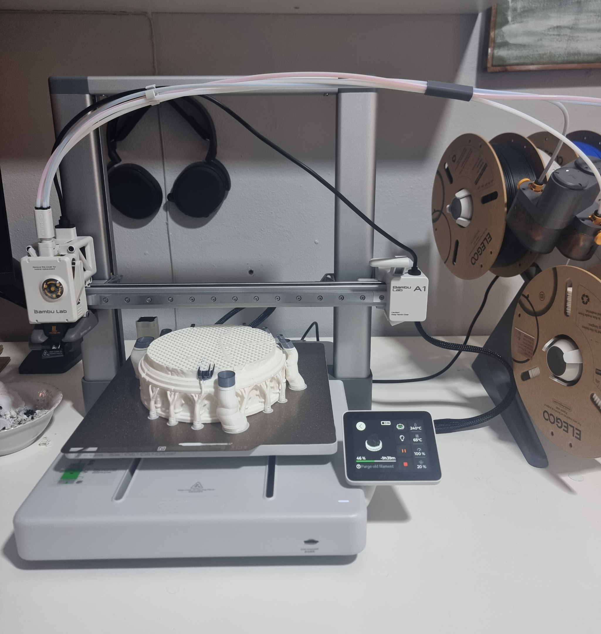

Selamlar, yakın zamanda (dün) Bambu Lab A1 Combo sahibi oldum. Uzun zamandır istiyordum ama en son kısa araştırma sonuncunda bu modeli aldım.
İlk test baskısını aldım şimdi de figür basmayı deniyorum. Ams ile renkli şeyler basarım dedim 4 farklı renk pla filament aldım ama bunlar süreyi feci artırıyormuş. Süreleri görünce vazgeçtim. Filamentler de açık kaldı.
Kısacası, her şey hakkında işe yarar bilgi, ipuçlarına açığım. Beğendiğiniz modeller de olur.

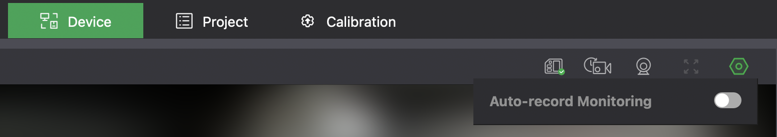

Benim tavsiyem BambuLab Devices sekmesinde video ekranın üstündeki dişli çarka basıp kayı seçeneğini kapatmanız olur. SD Kartın ömrünü lüzumsuz tükettiğini düşünüyorum.

Bu kayıt dediğiniz şey timelapse mi? Baskıda 27dk timelapse süresi gözüküyordu ben açmadım da otomatik kayıt mı ediyor? Öyleyse kapatabilirim.

Timelapse başka bir seçenek. Onda baskınızın her katmanda bir fotoğrafını çekip video olarak veriyor. Keyfi olarak açabilirsiniz. Device sekmesinde Auto-record monitoring açık olduğunda siz timelapse istemeseniz bile güvenlik kamerası gibi sd kart içine kayıt alıyor. Yer kalmadıkça eskilerden silip üzerine yazıyor. Gerekli olmadığını düşündüğüm bir ayar.
