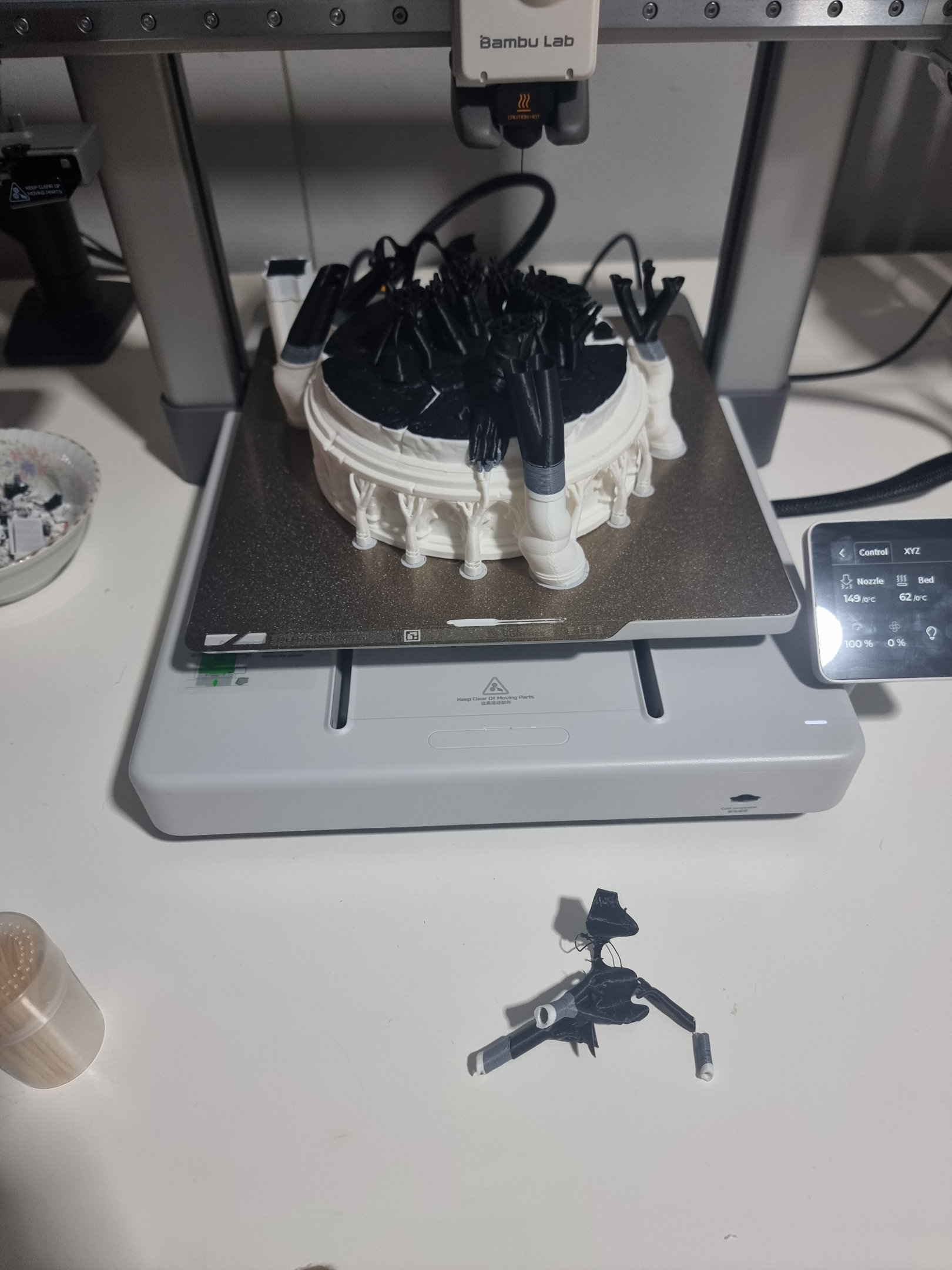

Kim cevapladı?Bastığın model nedir?Desteklerden biri kırıldı diğerine takıldı oda kırıldı baskı çöp oldu. İlk deneme başarısız..Eki Görüntüle 273745

Desteklerden biri kırıldı diğerine takıldı oda kırıldı baskı çöp oldu. İlk deneme başarısız.Eki Görüntüle 273745
Bu tarz kocaman ve uzun baskılarda yapıştırıcı kullanın. Risk almaya değmez. Z-hop kapalıysa onu da açın. Çok büyük bir baskıysa parçalara bölün. Eteklerde çok küçük duruyor resimden. O da büyütülebilir.

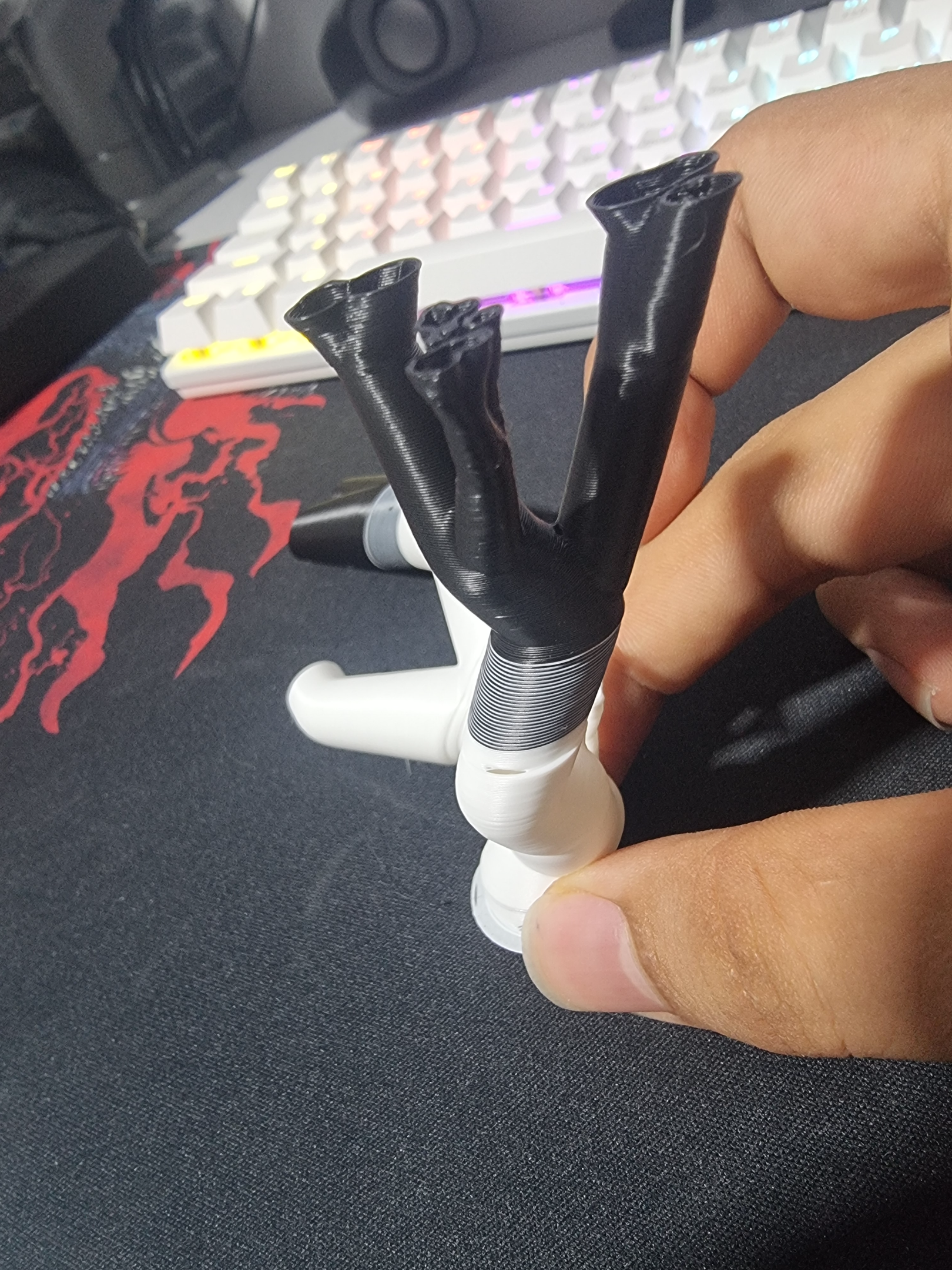

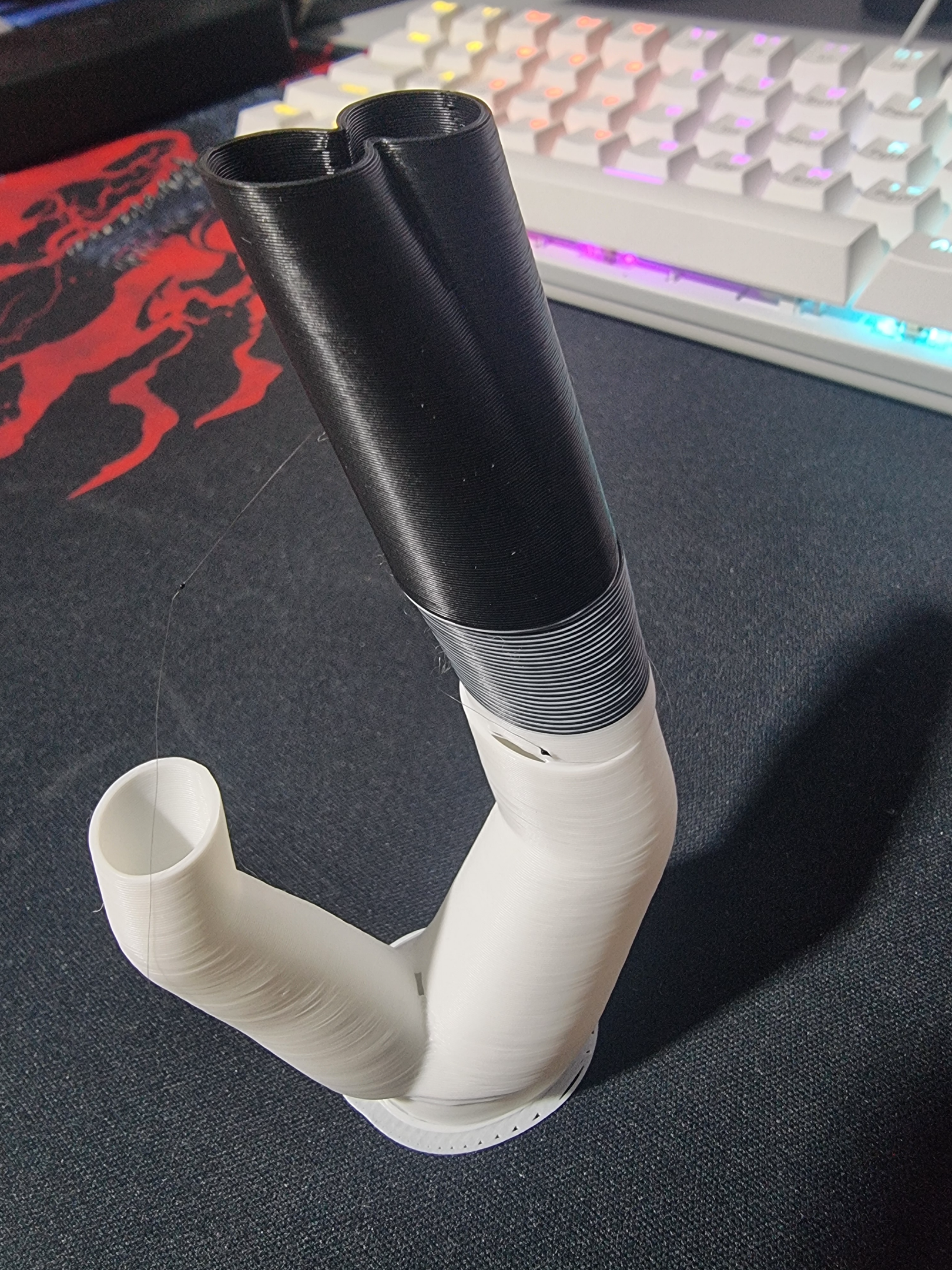

Şimdi söktüm tüm destekleri incelemek için bazılarında böyle aralıklar var bunlar normal mi emin değilim. Muhtemelen zayıf noktası burasıydı arkasından burdan kırıldı. Görselleri aşağıya bıraktım.

Arkadaki ceket kısmını yaparken patladı zaten onu tutan destek kırıldı. Ama tabladan değil destek ortadan kırıldı. 20 cm idi figür.Bu tarz kocaman ve uzun baskılarda yapıştırıcı kullanın. Risk almaya değmez. Z-hop kapalıysa onu da açın. Çok büyük bir baskıysa parçalara bölün. Eteklerde çok küçük duruyor resimden. O da büyütülebilir.

Şimdi söktüm tüm destekleri incelemek için bazılarında böyle aralıklar var bunlar normal mi emin değilim. Muhtemelen zayıf noktası burasıydı arkasından buradan kırıldı. Görselleri aşağıya bıraktım.
Sanki dişli atlamış gibi duruyor. O katmanın olduğu tüm her yer öyle sağa mı kaymış?
Bir de öyle büyük bir şeyi yekpare basmak anlamsız. Parçalara ayırıp baskı yapman lazım. Her parçayı basmanın bir açısı var kendine özgü, ki altına destek geldiğinde içine etmesin baskının. Figür öyle basılır FDM'de.

Evet desteklerde o katmanda çoğunda aynı iz var, boşluklu duruyor. Elektrik gitmedi durmadı da sebebini anlayamadım. Neden tek parça bastım bilmiyorum 20cm basar dedim herhalde.Sanki dişli atlamış gibi duruyor. O katmanın olduğu tüm her yer öyle sağa mı kaymış?
İlk X mi Y mi onu anlaman lazım. Oralarda bir şey olmuş motor dişli atlamış. Ya kayışlar çok gevşek, ya masa çok sallantılı ya da ivmelenme, bir şey çok fazla.
Yekpare basmayın. Hele ki böyle bir şeyi asla.
