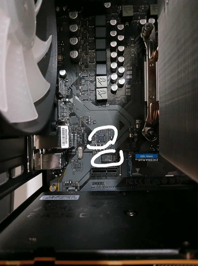

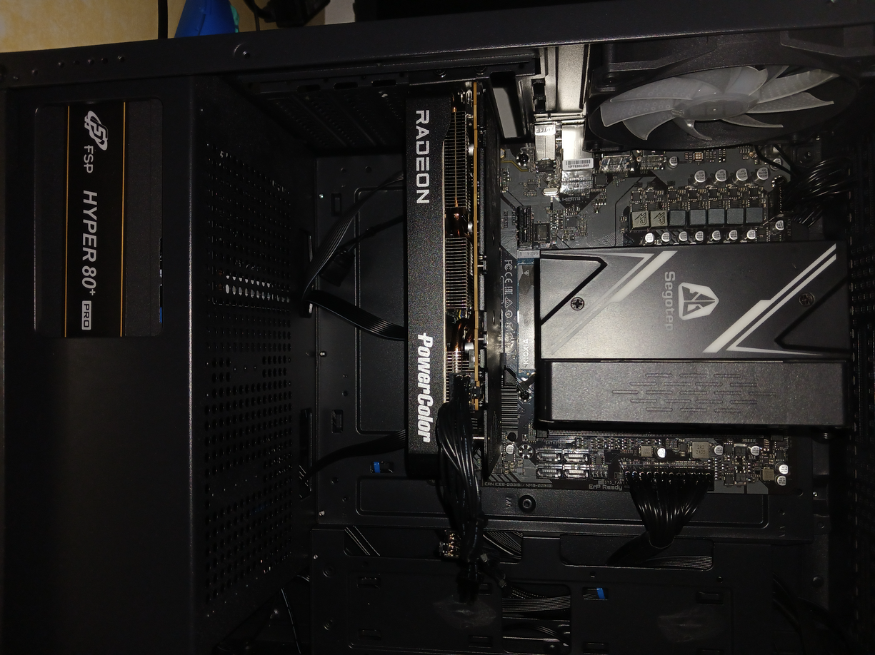

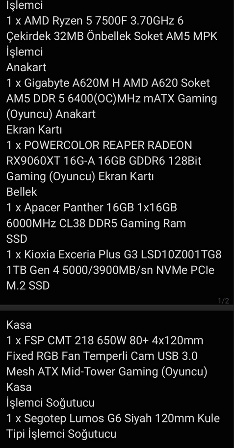

Merhaba arkadaşlar. İncehesap'tan gaming gecesinde Crimson Infinity adlı kasayı aldım. Bu ayın 2'sinde elime ulaştı. Windows 11 kurulu bir şekilde geldi. Sistem özelliklerini fotoğraf olarak bırakıyorum. FurMark'tan test yaptım, uygulama ile sistem özellikleri hepsi doğru mu kontrol ettim sorun yoktu olması gerektiği kadar ısınıyordu. RAM vs SSD de normal çalışıyordu. 2 gün öncesine kadar masaüstü bilgisayarı sorunsuzca kullandım. 75 derecelere çıkartacak oyunlar oynadım. Bu süreçte +24 saatten fazla oyun oynamışımdır. Sorun göremedim.

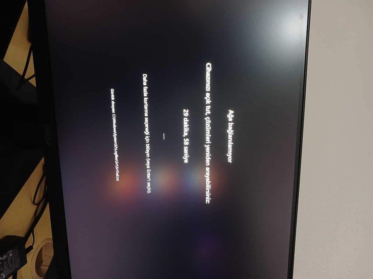

2 gün önce arka planda Opera'da 6 sekme açıkken, Pillars of Eternity 1 oynuyordum hiç yoracak bir oyun değil. Save aldıktan birkaç saniye sonra birden fanlar bağırırcasına çalışmaya başladı, ekran gitti. Hemen bilgisayarı kapattım. Soğutucu RGB'si hâlâ açıktı. Normalde hep kapanırdı. Biraz uğraştım BIOS'a giriyor, Windows girmiyordu. BIOS'tan defaulta çevirdim, sorun gideremedi gelişmiş ayarlardan bulut ile yeniden yükleye kadar tüm dosyaları silmeli şekilde denedim olmadı. Mecburen Windows 10 format attım. Sorunsuz bir şekilde kurdum masaüstüne kadar geldim ve Gigabyte anakart uygulamasi kurmak ister misin bildirimine evet dedim sonra bir daha kapandı, no signal dedi.
Yine Windows açmıyordu BIOS'a giriyordu. Her şeyi fişten çektim bekledim sadece PSU'yu taktım. 4 5 dk açık durdu. PSU kablosundan cızırtı geliyordu. Cızırtı 3. dakikada yükselince mesela, fanların sesi de artıyordu. Tam emin değilim ama PC içinden hafif yanik kokusu geliyordu sanki, PC'nin sağ tarafini kokluyordum. Direkt kapattım. İşaretlediğim iki daire içindeki anakart kısımlarında o lekeler yoktu diye hatırlıyorum. Sonradan oldu sanırım. Şimdi arkadaşlar bunun sorunu ne anlamadım. Pek çok yere yazdım yardım eden olmadı, rica etsem yardımcı olur musunuz? İadeye göndermek istiyorum sizce alırlar mı?

Son zamanlarda hazır sistemlerde bu olaylar çok yaşanmaya başladı hadi hayırlısı.
Direkt iade ya da değişim.
Ekran kartında da başka bir donanımda ciddi sorun var gibi. Doğrudan garantiye gönderin derim zira yazılımsal olarak yapabileceğiniz bir şey yok.

Uzun lafın kısası, ekran karti ayıplı ürünmüş değiştirildi. Geri kalanlar testten geçti sorun yokmuş. Kasanın diğer tüm her şeyi aynı duruyor. En başta geldiğinde gereksiz şekilde yamuk duran kule tipi fanı bile oynamamış öyle yamuk şekilde gitmiş gelmiş. Anakart üzerinde lekeler ilk açtığımda var mış kutuyu açtığım videomu izleyince fark ettim. Ona da dokunmamışlar kağıda yazmama rağmen. Bir daha asla bu siteyi kullanmayı düşünmüyorum. 15'inde gönderdiğim ürün de bugün gelebildi zaten. Kasa öyle duruyor açıp kullanasım bile kalmadı.
