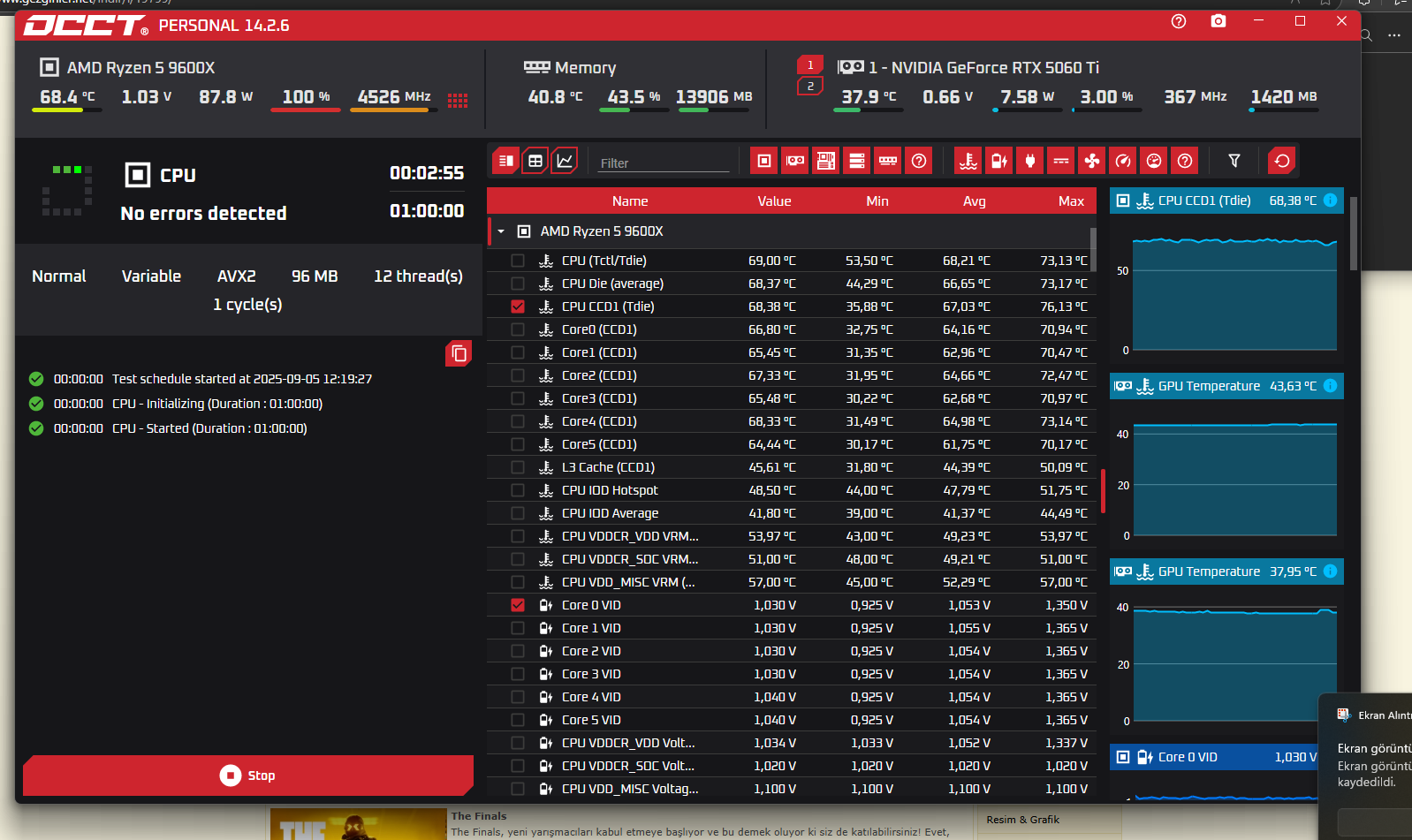

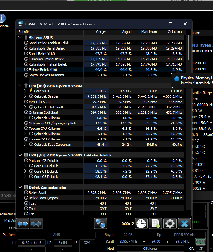

sonçlar burada
Burası değil hocam. Sensörler kısmına girip oradan atacaksın işlemciyi.
hocam bumu

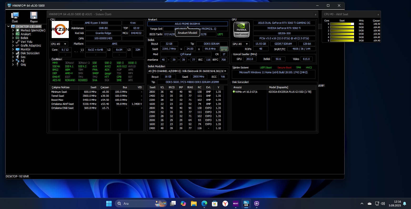

Sizce BIOS güncellemeli miyim baktığımda 1 ay önce güncellenmiş ama ASUS'un kendi sitesinde aynı sürümü tekrar güncelle bileceğimden bahsediyor?

XMP kapalı mı? Driver güncel değilse güncelle, güncel ise DDU ile kaldırıp 577 sürümünü kur .https://techolay.net/sosyal/konu/ddu-ile-surucu-kaldirma.781/

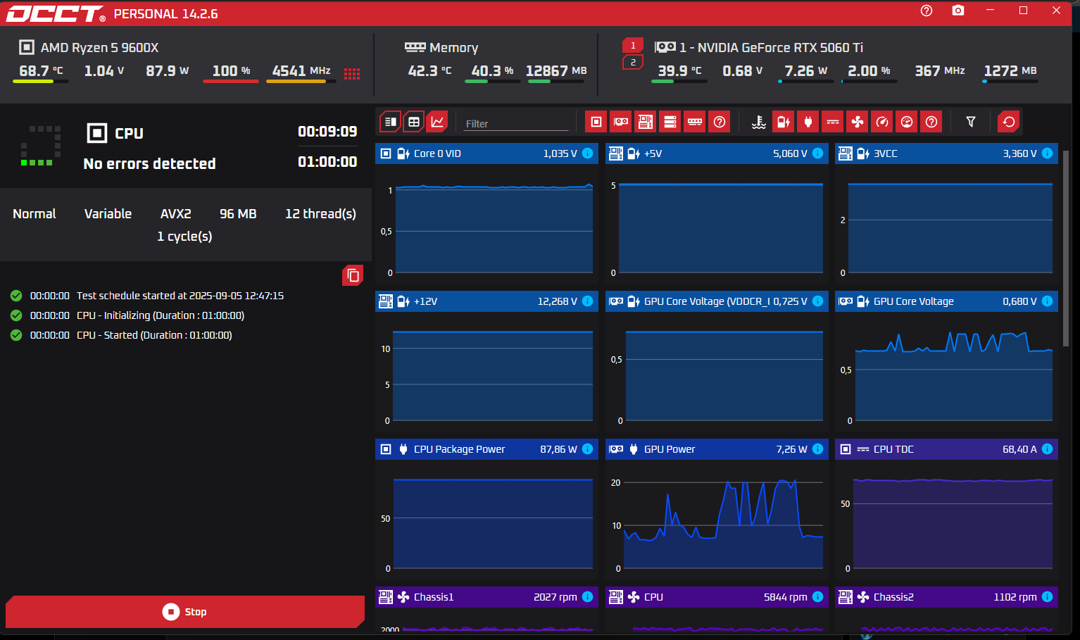

OCCT testinde 12v 5V 3,3V kısımdaki değerleri gösterebilir misin? https://techolay.net/occt-ile-sistem-testi-nasil-yapilir-adim-adim-rehber/

PSU değerleri normal gibi. XMP kapatıp Memtest yapabilir misin?
