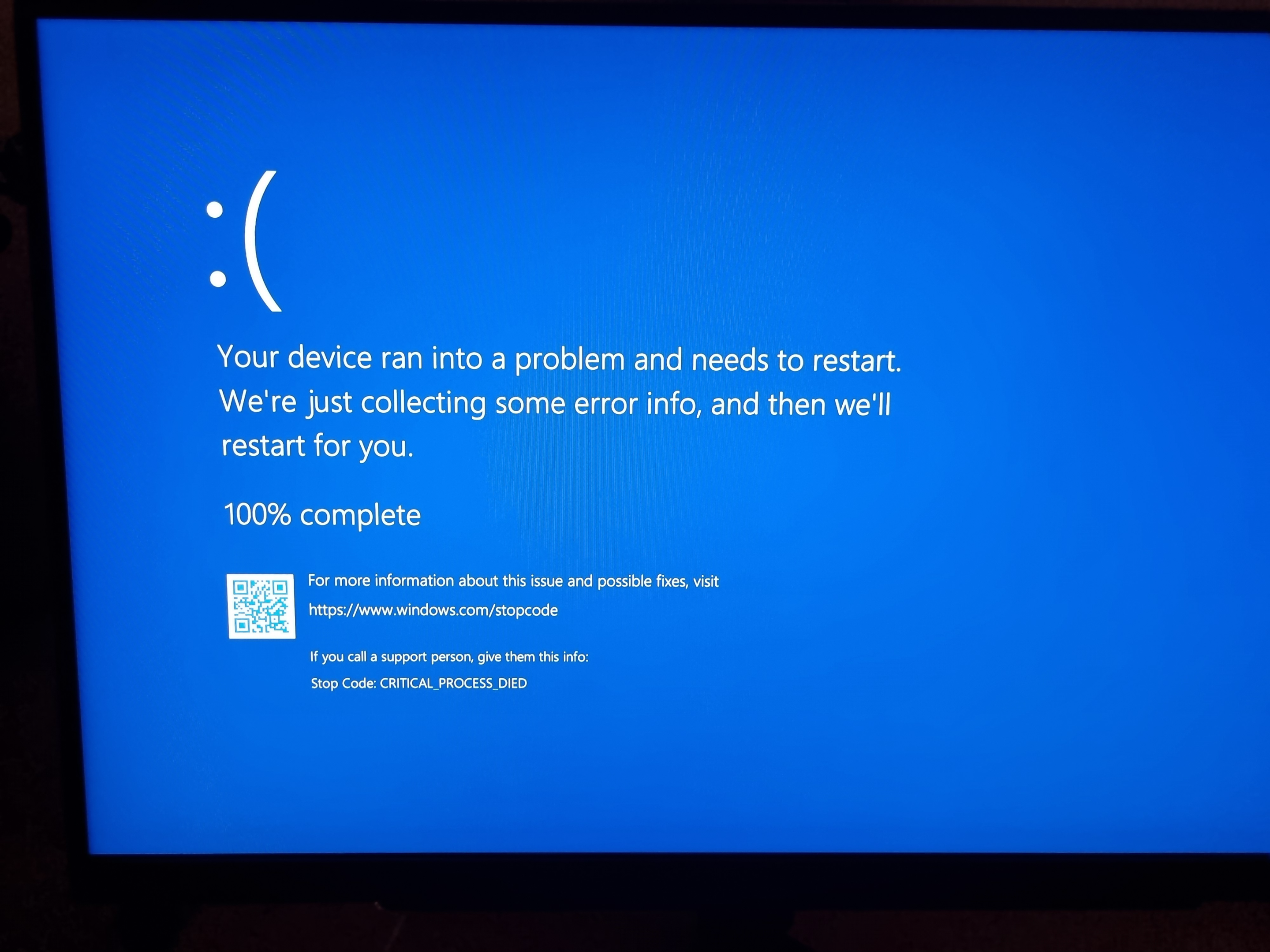

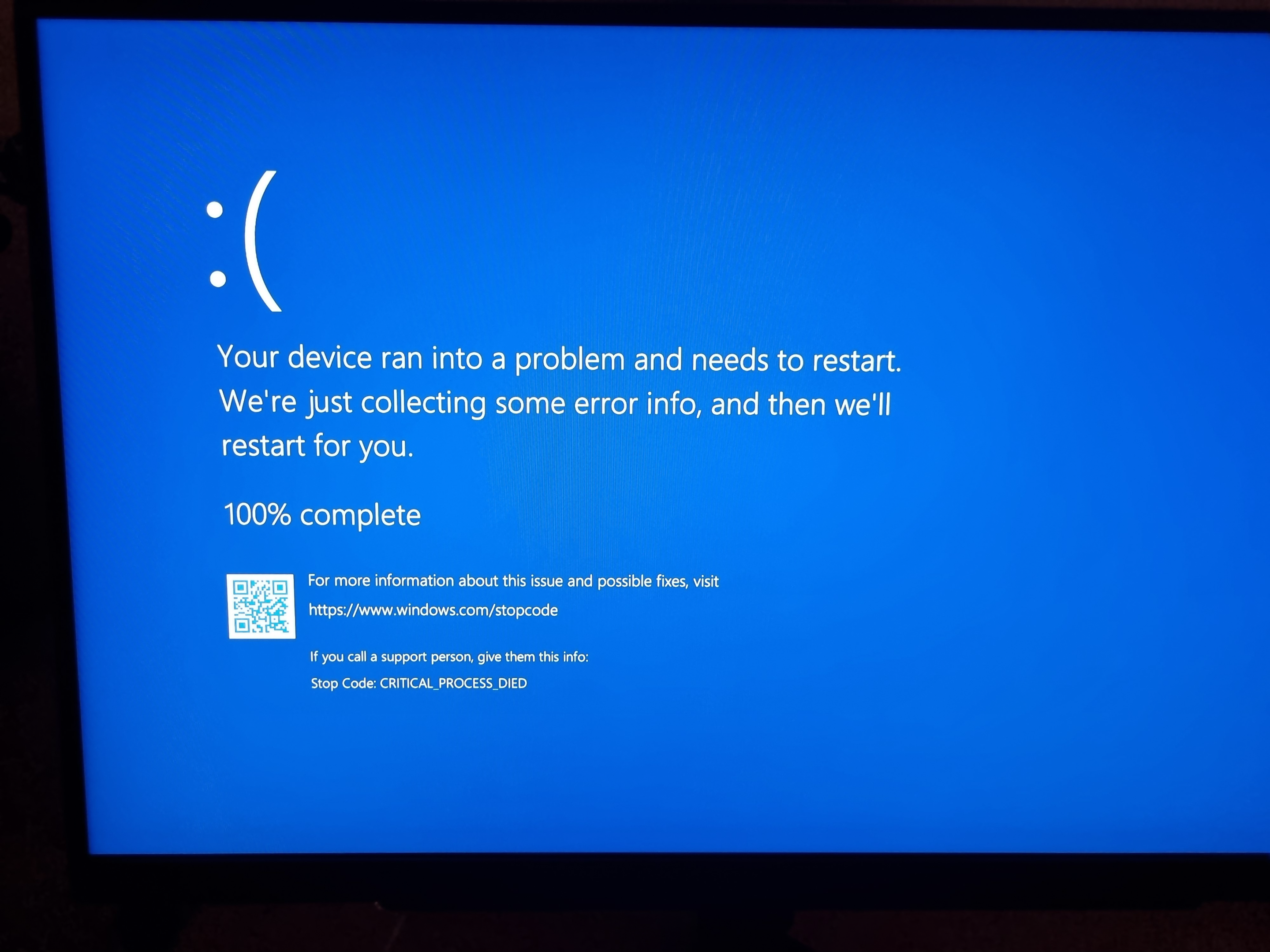

Arkadaşlar Tebilon üzerinden hazır sistem aldım. Yaklaşık 3 hafta oldu alalı. İlk aldığım zamanlar bilgisayarı açarken anakart logosunda donma, SSD görmeme, normal kullanımda takılmalar (raidport hatası), bazen de normal kullanımda "Your device ran into a problem and needs to restart" hatası verip kapanıyordu. Bir sürü yöntem denedim, çözüm olmadı. En son kasayı servise gönderdim, işlemci değiştirince sorun çözüldü deyip kasayı geri gönderdiler. Sorunların çözüldüğünü düşünmüştüm; fakat uzun kullanımda bilgisayar durup dururken "Your device ran into a problem and needs to restart" hatası verip kapanıyor. Artık ne yapacağımı bilmiyorum.

Ram olarak lexar 16 gb DDR5 rami var. Hocam ilk zamanlardaki takılmalar işlemciden oluyomuş. Değiştirlince düzeldi. Şuan takılma vs yok. Gece bilgisayarı açık bıraktım arkada youtube üzerinden de video açtım. Sabah kalktığımda mavi ekran vermiş ve yeniden başlamış bilgisayar. Test programlarından geçiyor. Fakat 5-6 saatlik döngüde restart oluşuyor. Bios ayarları defaul olarak ayarlı.
BIOS'a girip load defaults diyerek kaydedip çıktınız mı? Sonrasında BIOS'a geri girip ram kaç mhz ise onu manuel girin, EXPO açmayın. Bu şekilde de mavi ekran yine verecek mi bir bakın. Benimki BIOS sıfırladıktan sonra çözülmüştü. Eğer sizinki donanımsal bir sorunsa, fayda etmez. Denemeniz lazım.
Evet biosa girdik load defaults yaptım ve çıktım. Expo kapalı, ram 4800mhz'de. 2. ram slotuna takmayı denicem bakalım. İşin zor yanı uzun süre sonra hata veriyor. Her bir test 6 saat sürüyor malesef. Tekrar servise göndersem kasayı sürekli kargoya taşımakta çok zor. Bu yüzden evde kendim halletmeye çalışıyorum. Bakalım benim umudum pek kalmadı. Ram'de sorun olsa memtest86da çıkardı heralde.

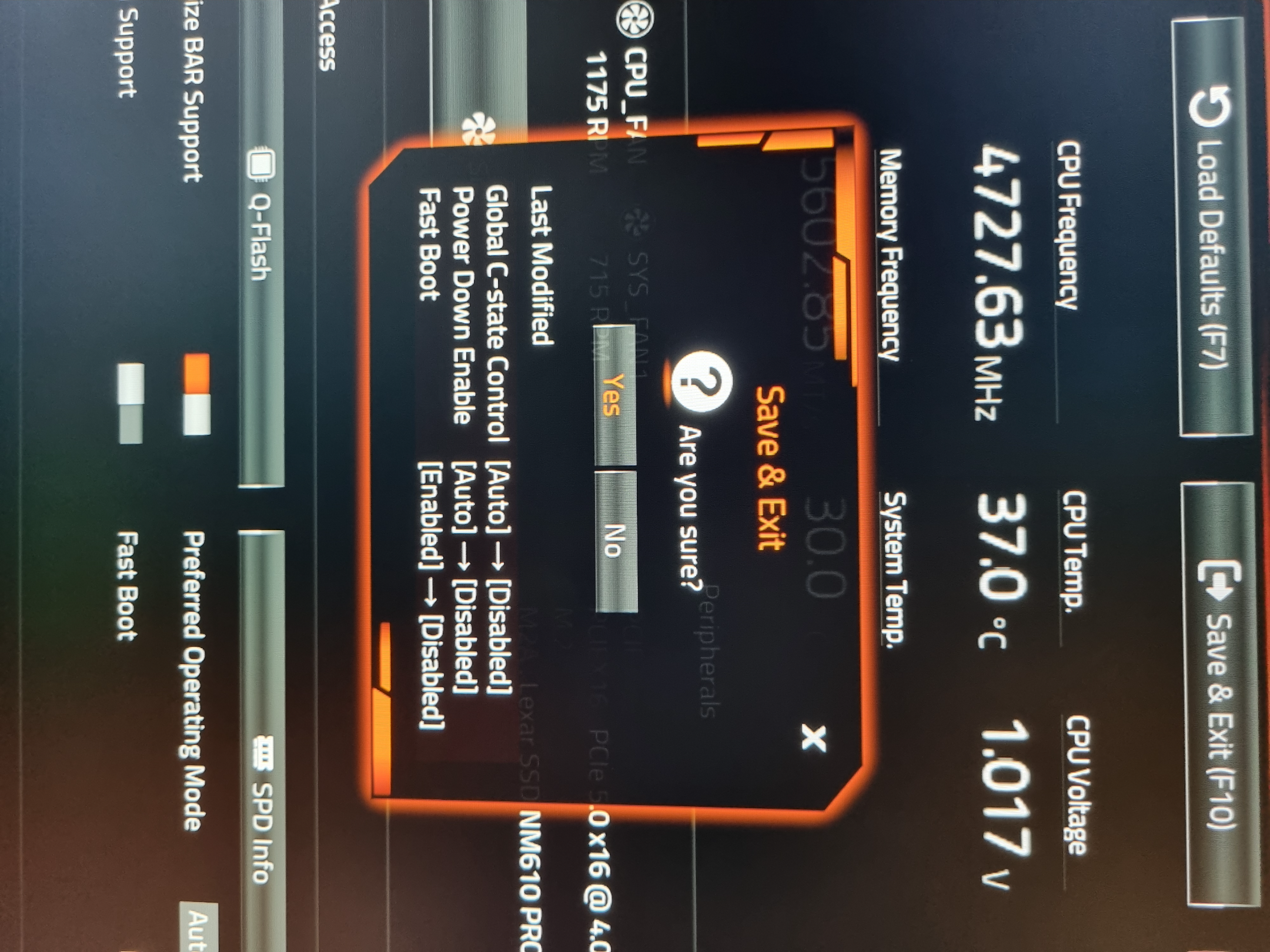

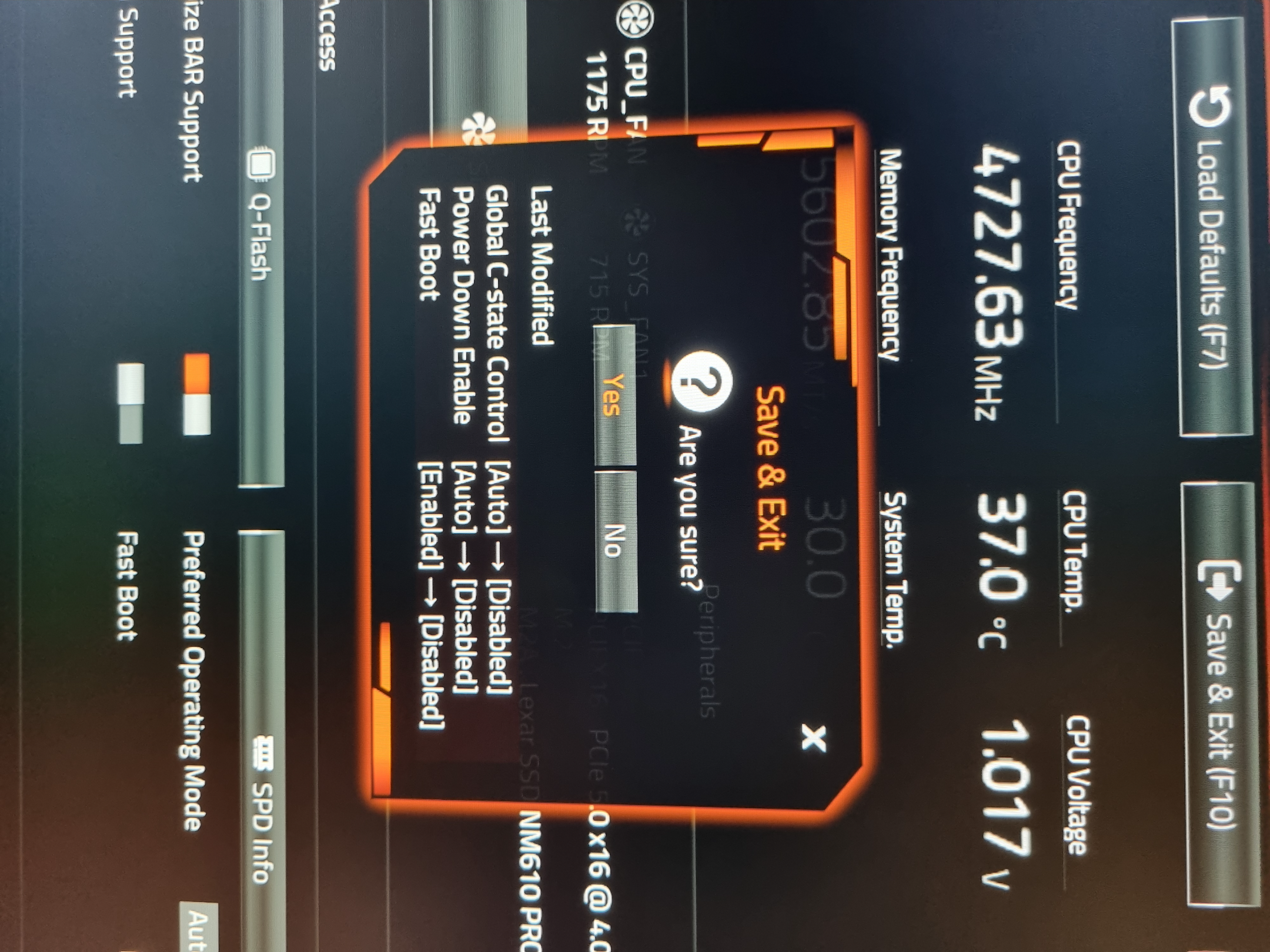

Yarın kasayı servise göndericem. Ama şunu merak ettim. Bende çözüm yolu araştırırken globale c-state kısmını disable yapmamın işe yarayabileceğini görmüştüm. Global-cstate kısmını disable yapıyorum kayıt ediyorum bilgisayarı yeniden başlatınca bakıyorum değişmemiş hala autoda kalıyor. Globale c-state disable olacak şekilde test edemedim maalesef.
