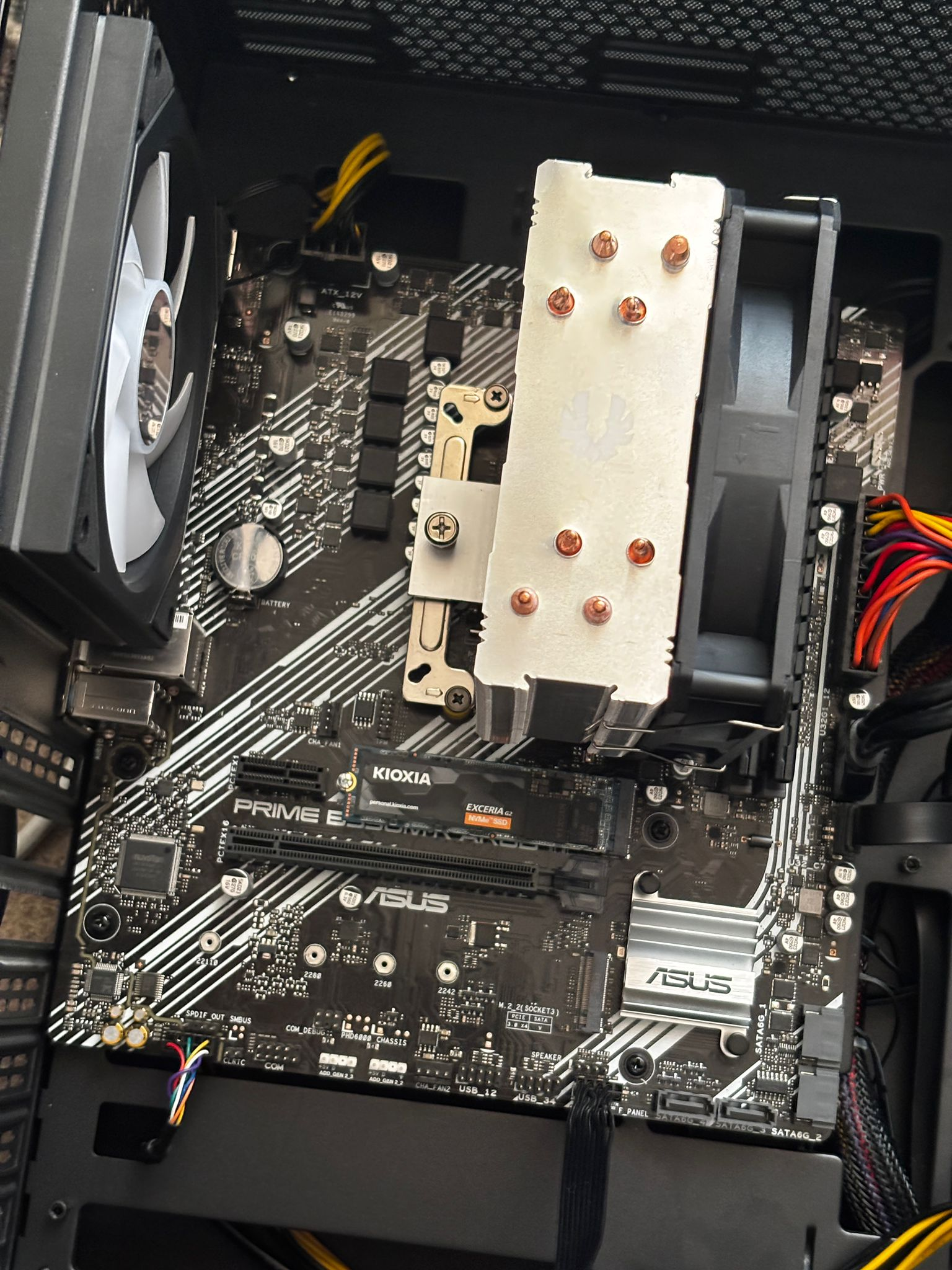

Arkadaşlar merhaba. Arkadaş için yeni bir sistem alıp arkadaşa kargoladık. Aldığımda sistemi test ederek aldım, gayet sorunsuz çalışıyordu. Kargoladığım arkadaşlar ise sistemi açamadılar. Görüntülü bağlanıp sorunu çözmeye çalıştım ancak sorunu çözemedik. Güç kablosu bağlı olmasına rağmen, switch açık olmasına rağmen hiçbir şekilde kasaya güç gelmiyor. Ne bir fan dönüyor ne de bir LED yanıyor. Kargoyu çok iyi paketlemiştik ama yine de acaba parçalardan biri mi arıza gördü diye şüpheye düşmeye başladım. Arızanın neyden kaynaklandığını nasıl tespit edebilirim? Veya sizin bildiğiniz yöntemler varsa yardımcı olabilirseniz çok sevinirim.

Şu an takılı olan kablolar vs. Bu şekilde. İşlemci fanı da bu hocam.
