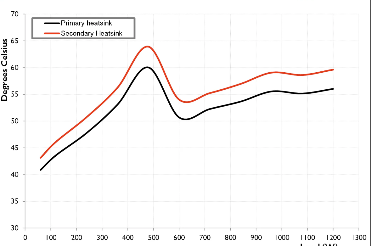

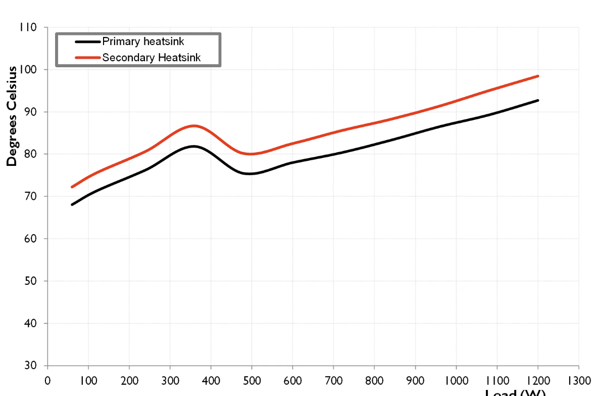

O kısmı sildim çok saçma diye.Delikle de çok alakası yok, baş aşağı takınca fan altta oluyordu. Bir de eski bilgisayarların güç ihtiyacı neydi ki o PSU ısınınca ömrü kısalacaktı?
Zaten çok büyük bir tüketimleri olmadığından öyle yapılmıştır. Çoğu modern güç kaynağı +40 derecelik ortamlarda dehşet sıcak çalışıyor. Bazıları 100+ derece üstünü bile görüyor.
Bu 25 derece ortamda yapılmış bir test;
Bu da 45 derecelik ortamda yapılmış test;
25 derecede 400W civarında maksimum 60 derece görmüş, 45 derecede 85 civarı. Arada 25 derecelik fark var. Az değil.
