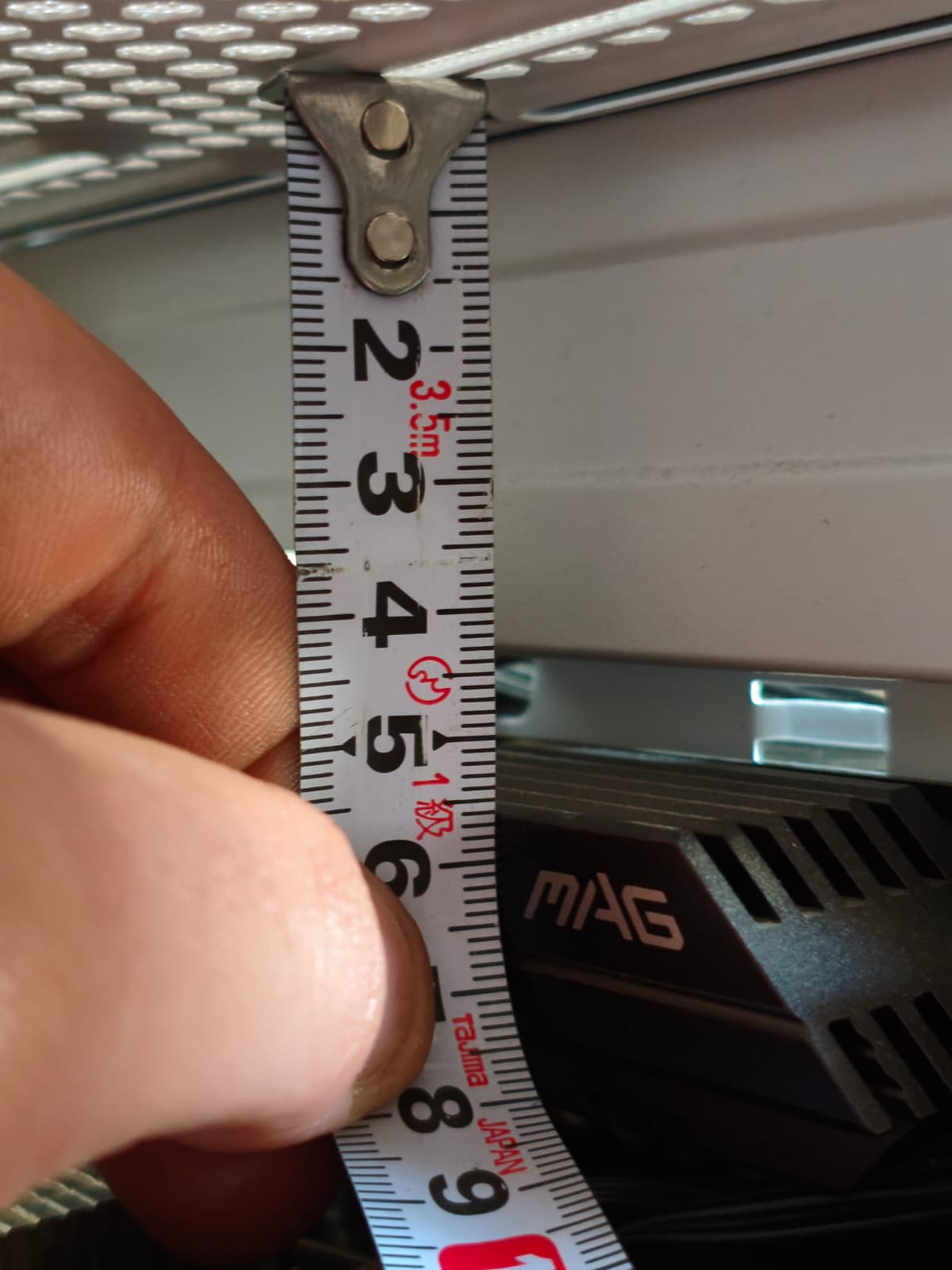

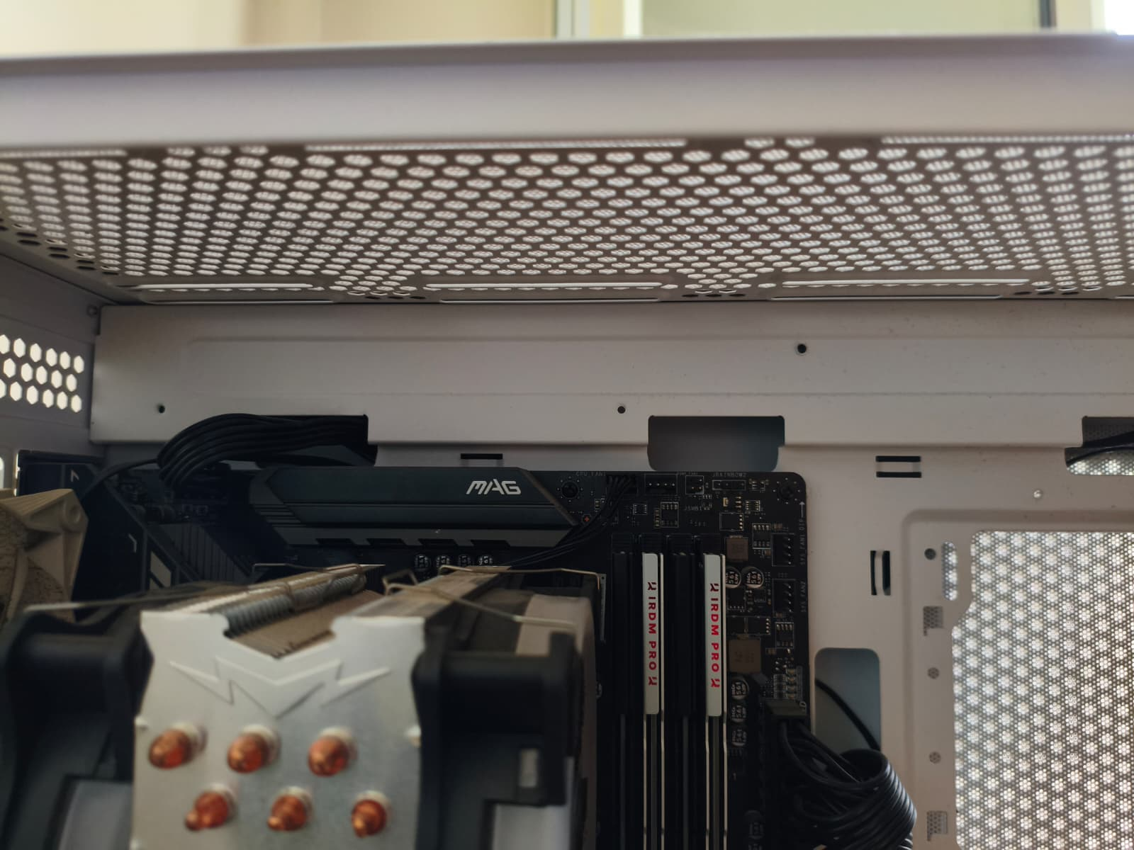

Zoko Amiral DK431 model bir kasaya sahibim. 9800X3D işlemci aldım ve bu işlemci için 360 mm’lik bir sıvı soğutma almak istiyorum. Fakat forumlarda bu kasanın üst bölümüne ATX anakartlarla 360 mm’lik sıvı soğutmaların takılamadığı yazılmış. Görsellerde, sıvı soğutmanın takılacağı bölümdeki boşluğu metre ile ölçerek paylaştım; 5,5 cm’lik bir boşluk var. Thermalright sıvı soğutma modellerine baktığımda kalınlıklarının 5,3 cm, 5,2 cm ve 5,4 cm olduğunu gördüm. Bu sıvı soğutuculardan birini alsam, bu kasaya takabilir miyim? Yardımınıza ihtiyacım var. Şimdiden teşekkürler.
50 mm'den daha ince bulmanız çok zor, belki fanlar Slim fanla değiştirilirse kurtarır yoksa 53-55 mm civarı oluyor.
Bu 52-53 mm civarında, ucu ucuna sığar gibi.
Radyatör uzunluğunu da hesaba katın, 39.5 cm.
