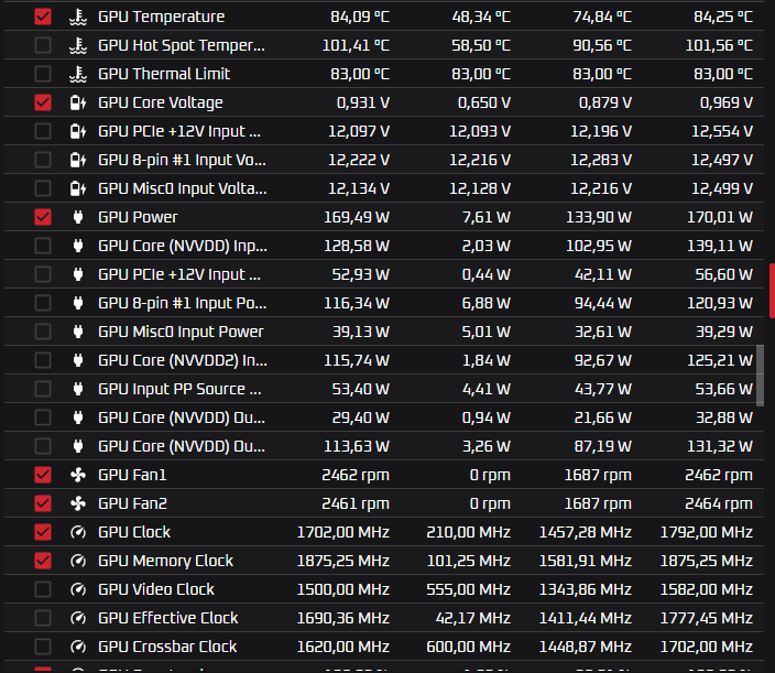

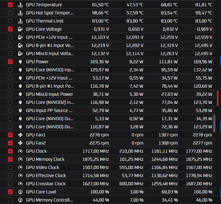

Merhaba, Zotac RTX 3060 Twin Edge 12 GB modelini kullanıyorum. Kasamın eski egzoz fanı çok kötüydü ve bozuldu yeni bir egzoz fan aldım Thermalright TL-M12-S Argb, fandan gayet memnunum aşırı iyi, görüntüsüde ayrı mükemmel. Sorunum şu eski kötü egzoz fanım da ekran kartı full yükte temperli cam ısınıyordu, yeni egzoz fanda temperli camım ısınmıyor ama hâlâ ekran kartım sıcak çalışıyor. Ne yapabilirim? Sistemimi daha alalı ikinci yılını tam bu ay doldurdu, geçen sene 79-80 derecelerde geziyordu, bu sene 81-82-83 o civarlarda.

Ekran kartı çok serin çalışan bir model değil ve kasanın hava akışı da iyi sayılmaz, normal gibi sıcaklıklar. Kasanın önündeki mesh kısmı ve camını açabilirsin, undervolt yapmayı da deneyebilirsin anlıyorsan. Macun değişimi de bir seçenek ama bu kadar kısa sürede yıprandığını sanmıyorum. Bende AMP modeli var ve 3 senedir sıcaklıklar ilk günki gibi.

Sıcaklıklar normal değil, kart termal limite dayanıp frekans kesiyor. AMD'de yüksek hotspot sıcaklığı normal ama Nvidia için 102 derece çok fazla.
Kasa camı açıkken sonuçlar böyle, kasa masanın altında ayaklarımın uzattığım yerde. Yeri de çok kötü masam da yer olsa üstüne koyacağım ama yok işte.

Aldığımda 79-80 derecelerdeydi, bu sene 80 üstüne çıktı.

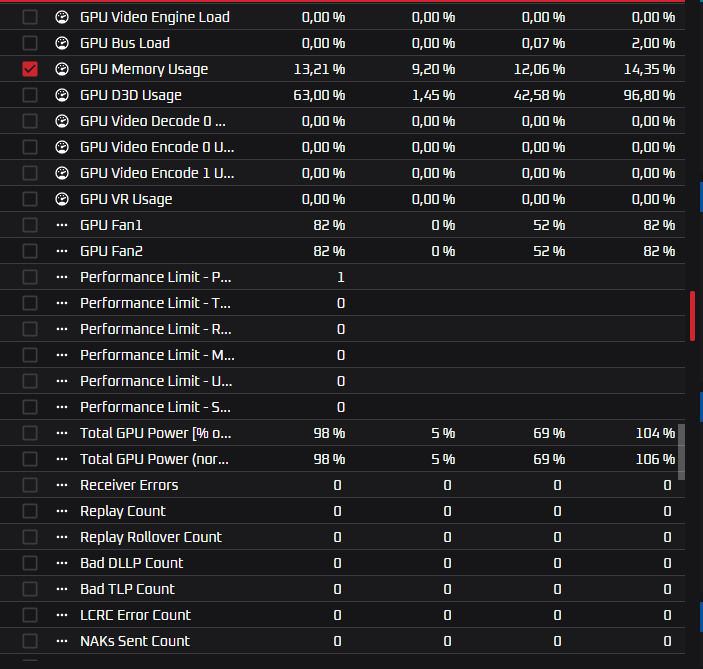

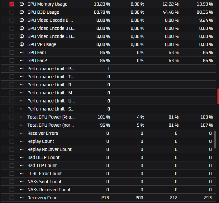

Sizin sıcaklıklar nasıl hocam?

Maksimum 68-69 görüyorum Antalya'nın sıcağına rağmen, kasam lancool 216. bundan önceki Forge 100R kasada 72 görüyordu diye hatırlıyorum.
