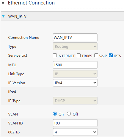

Merhabalar, 1 Gbps Superonline tarifem var. Yanında ZTE H3600P modem verdiler. Rootlama işleminden sonra wan_iptv ayarlı ve statik portlar ayarlı olmasına rağmen TV+'ta kanallar 5-10 saniye oynatıyor, sonra donmaya başlıyor. Çözüme sahip olan birisi var mı? İlk konum olduğu için tam anlatamamış olabilirim, teşekkürler.

IPTV için VLAN ID 103 ayarlı mı? Ben, Turkcell'in verdiği modem yerine farklı bir modem kullanıyorum ve IPTV için VLAN ID 103 gerekiyor.

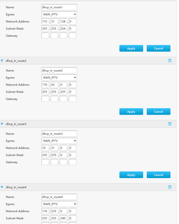

Evet, ayarlı. Ayrıyeten static routing isimli bir bölümde 7 adet kural kurulu.IPTV için VLAN ID 103 ayarlı mı? Bende Turkcell'in verdiği modem yerine başka kullanıyorum ve IPTV için 103 VLAN ID gerekiyor.

Evet ayarlı ayrıyeten static routing isimli bir bölümde 7 adet kural kurulu.
Fotoğrafını atabilir misiniz?
Bu şekilde.

Ayarlar da igm proxy gibi bir seçenek var mı?
Evet kapalıydı açtım donmalar kesildi düzeldi. Teşekkür ederim yardımınız için.
