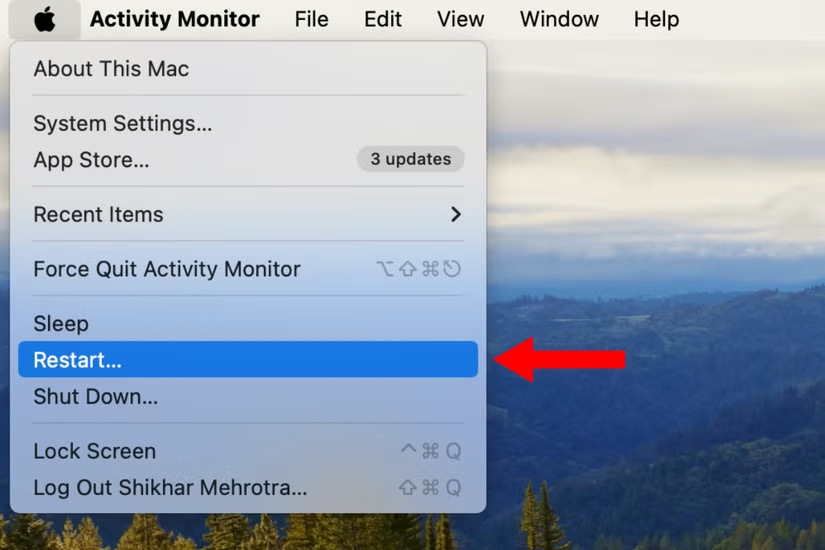

Yeniden başlatma işlemi için ekranın sol üst köşesindeki Apple menüsüne tıklayın ve açılan listeden “Yeniden Başlat” seçeneğini seçin.
Birçok Mac kullanıcısı, bilgisayarını haftalarca hatta aylarca yalnızca uyku moduna alarak kullanmaya alışkındır. Bu kullanım şekli geçerli olsa da, uzun süreli uyanık kalma durumları zamanla performans düşüşüne yol açabilir.
Performansta anlık bir artış sağlamak için gerektiğinde yeniden başlatma yöntemi tercih edilmelidir. Özellikle eski modellerde, haftada iki kez düzenli olarak sistemi yeniden başlatmak, sistemin istikrarlı ve verimli çalışmasına katkı sağlar.

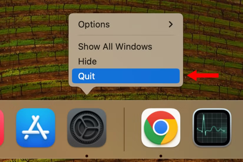

Bazı uygulamalar kapatıldıkları sanılsa bile arka planda çalışmaya devam eder. Dock üzerinde uygulama simgesinin altında görülen küçük nokta, uygulamanın hâlen aktif olduğunu gösterir. Bu tür uygulamaları kapatmak için simgeye sağ tıklayıp açılan menüden “Çık” seçeneği tercih edilebilir.

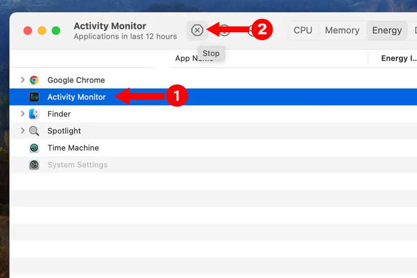

Yanıt vermeyen bir uygulama ile karşılaşıldığında ise Etkinlik Monitörü devreye alınmalıdır. Spotlight Arama veya Finder aracılığıyla Etkinlik Monitörü’ne ulaşılabilir. İlgili işlem seçildikten sonra sol üst köşedeki çarpı simgesine tıklanarak uygulama sonlandırılabilir.

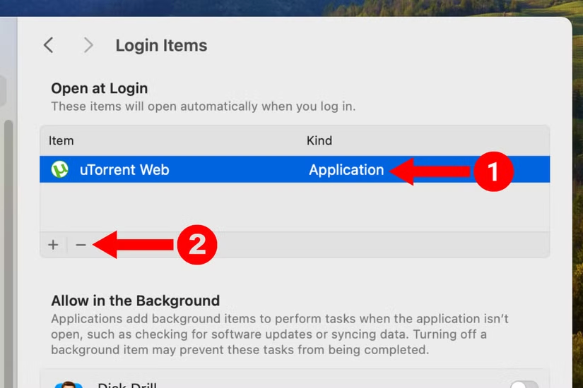

Mac’inizi hızlandırmanın etkili yollarından biri, gereksiz başlangıç programlarını devre dışı bırakmaktır. Bu programlar, macOS başlatıldığında otomatik olarak çalışır ve sistem kaynaklarını kullanmaya başlar. Her ne kadar belirli uygulamaların otomatik olarak açılması bazı kullanıcılar için pratik olsa da, bu programlar oturum açma anından itibaren belleği tüketmeye başlar. Aynı anda birden fazla uygulamanın yüklenmesi, işlemciyi zorlayarak sistemin geç tepki vermesine neden olabilir. Bu durum, masaüstünün tam olarak kullanıma hazır hâle gelmesini geciktirir.
Bu nedenle, başlangıçta çalışmasına gerek olmayan uygulamaları devre dışı bırakmak performansı artırır. Bunun için Ayarlar > Genel > Giriş Öğeleri bölümüne gidin. Burada, otomatik başlatılmasına ihtiyaç duymadığınız uygulamaları seçin ve alt kısımdaki eksi (-) simgesine tıklayarak kaldırın.
Aynı ekranda yer alan “Arka Planda İzin Ver” seçeneğini de gözden geçirmek faydalı olabilir. Bu özellik, uygulamalar kapalı olsa bile arka planda veri senkronizasyonu yapmak veya güncellemeleri kontrol etmek gibi işlemler yürütür. Ancak bu görevler, fark edilmese de sistem kaynaklarını tüketir. Gerekli olmayan uygulamalar için bu özelliği devre dışı bırakmak Mac’inizin daha akıcı çalışmasına katkı sağlar.

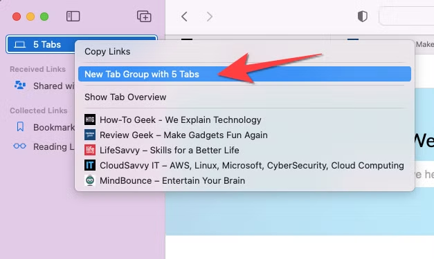

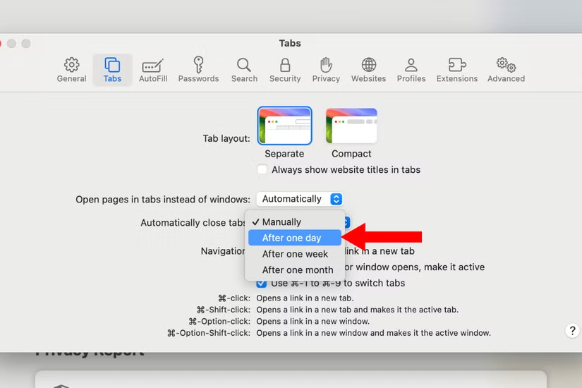

Safari kullanılıyorsa, açık sekmelerin yönetimi de önem kazanır. Gereksiz sekmeler uzun süre açık kaldığında belleği doldurabilir. Bu sorunu önlemek için Sekme Grupları özelliğinden yararlanmak mümkündür. Benzer konudaki sekmeleri bir araya toplayarak grup oluşturmak, düzeni sağlamanın yanı sıra RAM kullanımını da azaltır. Sekmelerle işiniz bittiğinde, tüm grubu kapatarak sistem kaynaklarını boşaltabilirsiniz. Bunun için herhangi bir sekmeye sağ tıklayıp “Sekmelerle Yeni Sekme Grubu Oluştur” seçeneğini kullanabilirsiniz.
Ayrıca, sekmeleri manuel olarak kapatmayı unutuyorsanız, Safari’nin sekme yönetim ayarları işinizi kolaylaştırabilir. Safari > Ayarlar > Sekmeler yolunu izleyin ve “Sekmeleri otomatik olarak kapat” menüsünden “bir gün sonra” seçeneğini işaretleyin. Böylece bir gün boyunca kullanılmayan sekmeler otomatik olarak kapatılır, sistem belleği boşaltılır ve diğer işlemler için daha fazla kaynak ayrılır. Bu küçük ama etkili adımlar, özellikle düşük donanımlı Mac’lerde tarayıcı performansını belirgin şekilde iyileştirir.

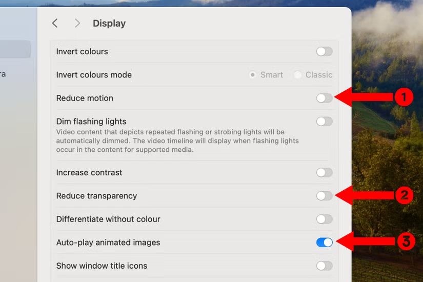

Mac’inizdeki görsel efektler, kullanıcı deneyimini estetik açıdan zenginleştirirken, aynı zamanda sistem kaynaklarını da tüketir. Özellikle arayüzdeki şeffaf öğeler veya pencere küçültme sırasında kullanılan “Cin” animasyonu gibi hareketli efektler, hem grafik işlem birimini (GPU) hem de merkezi işlem birimini (CPU) belirli ölçüde zorlar.
Yeni nesil Mac modelleri bu tarz görsel efektleri sorunsuz şekilde çalıştırabilir. Ancak daha eski ve donanım açısından sınırlı cihazlarda özellikle daha düşük RAM kapasitesine ve daha zayıf yonga setine sahip olanlarda bu tür animasyonlar sistem performansını olumsuz etkileyebilir. Aynı anda çalışan uygulamalarla birlikte, bu görsel detaylar Mac’inizin yavaşlamasına neden olabilir.
Bu durumu iyileştirmek için macOS’in Erişilebilirlik ayarları altında bazı görsel seçenekleri devre dışı bırakmak etkili bir yöntemdir. Sistem tercihlerinden “Erişilebilirlik > Görüntü” bölümüne giderek şu ayarları yapabilirsiniz:
- Hareketi Azalt seçeneğini etkinleştirin. Bu ayar, pencereler ve arayüz geçişleri sırasında kullanılan animasyonları sadeleştirir.
- Şeffaflığı Azalt seçeneğini etkinleştirin. Bu sayede pencere arka planlarındaki yarı saydamlık kaldırılır ve sistem daha az grafik işleme yapar.
- Otomatik oynatılan animasyonlu görselleri sınırla ayarını devre dışı bırakın. Bu özellik, web sayfaları veya uygulamalarda otomatik oynayan animasyonları durdurarak kaynak tüketimini azaltır.

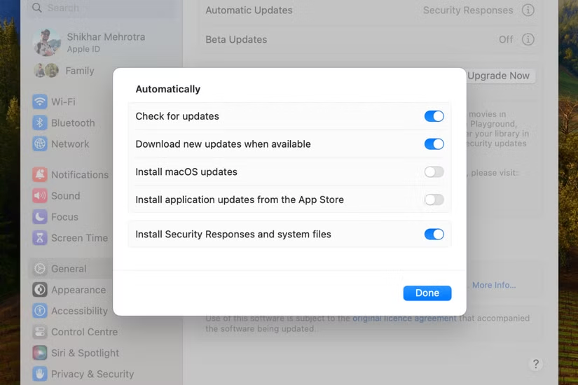

7. Otomatik macOS Güncellemelerini Etkinleştirin
Apple, macOS işletim sistemi için düzenli olarak hata düzeltmeleri, performans iyileştirmeleri ve kritik güvenlik yamaları içeren güncellemeler sunar. Bu güncellemeler yalnızca sistem kararlılığını artırmakla kalmaz, aynı zamanda cihazın güvenliğini de üst düzeyde tutar.
macOS sürümlerini manuel olarak takip etmek her zaman pratik olmayabilir. Bu nedenle sistemin en güncel haliyle çalışmasını sağlamak adına otomatik güncellemelerin etkinleştirilmesi önerilir. Bu küçük ancak etkili ayar hem performansın sürekliliğini sağlar hem de kullanıcıyı olası güvenlik açıklarına karşı korur.
Otomatik güncellemeleri etkinleştirmek için aşağıdaki adımlar izlenebilir:
- Sistem Ayarları > Genel > Yazılım Güncelleme bölümüne gidin.
- Sayfanın sağ üst köşesindeki “i” simgesine tıklayın.
- Açılan pencerede aşağıdaki seçeneklerin aktif olduğundan emin olun:
- “Güncellemeleri kontrol et”
- “Yeni güncellemeler geldiğinde indir”
- “macOS güncellemelerini yükle”
Yukarıda yer alan seçenekler etkinleştirildiğinde, macOS güncellemeleri arka planda otomatik olarak indirilir ve uygun bir zamanda yüklenerek sistemin güncel ve kararlı kalması sağlanır. Özellikle eski veya yoğun kullanılan Mac cihazlarda bu ayar, uzun vadede performans kayıplarını önlemek açısından büyük önem taşır.

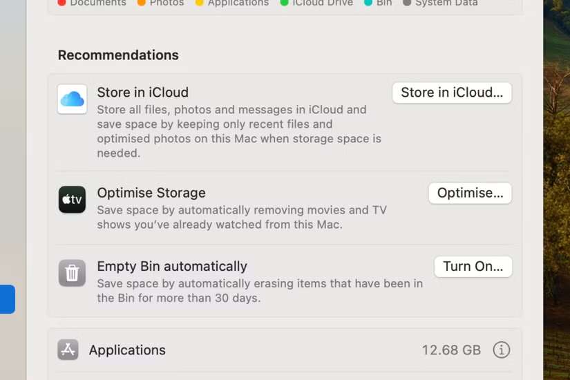

Depolama alanını optimize etmek için çeşitli yöntemler mevcuttur. Örneğin, 256 GB kapasiteli bir M1 MacBook Air modelinde düzenli aralıklarla (yaklaşık dört-beş ayda bir) 40-50 GB boyutundaki dosyalar harici bir SSD’ye taşınarak sistem üzerindeki yük hafifletilebilir.
iCloud+ aboneliği bulunan kullanıcılar için daha gelişmiş bir çözüm mevcuttur. Ayarlar > Genel > Depolama menüsüne giderek, “Öneriler” başlığı altındaki “Bulutta Sakla” seçeneğini etkinleştirmek mümkündür. Bu özellik sayesinde tüm dosyalar, fotoğraflar ve mesajlar iCloud’a aktarılırken, yalnızca son kullanılan dosyalar Mac’in yerel diskinde tutulur. Böylece hem erişim kolaylığı korunur hem de depolama alanı verimli kullanılır.
Aynı bölümde yer alan “Depolamayı Optimize Et” seçeneği de değerlendirilmelidir. Bu özellik, Apple TV uygulaması üzerinden izlenmiş olan filmleri ve dizileri otomatik olarak kaldırarak disk alanı tasarrufu sağlar.
Sık unutulan bir detay olan çöp kutusu temizliği için de sistematik bir çözüm bulunuyor. “Çöpü Otomatik Olarak Boşalt” seçeneği etkinleştirildiğinde, 30 günü aşan dosyalar kalıcı olarak silinir ve sistem gereksiz yüklerden arındırılır.

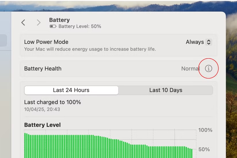

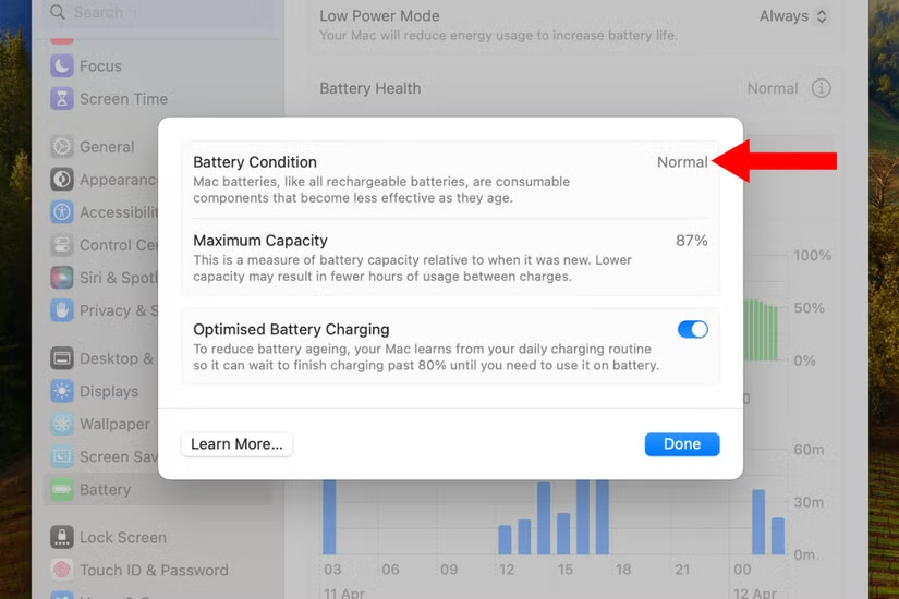

Bu öneri, tüm MacBook kullanıcıları için geçerlidir. Pil ömründe belirgin bir azalma, ani veya beklenmedik kapanmalar yaşanması ya da cihazın yalnızca şarj adaptörüne bağlıyken çalışması durumlarında, Apple Destek ile iletişime geçip pil değişimi yaptırmak önemlidir.
Pil sağlığını kendiniz de kolayca kontrol edebilirsiniz. Bunun için “Ayarlar > Pil” menüsünü takip edip, Pil Sağlığı bölümündeki “i” simgesine dokunmanız yeterlidir.
Açılan ekranda en üstte yer alan “Pil Durumu” kısmını inceleyin. Eğer pilde bir sorun varsa, burada “Servis önerilir” uyarısı görünür. Böyle bir durumda, Apple Destek ile iletişime geçerek mümkün olan en kısa sürede pil değişimi için randevu almanız gerekir.
