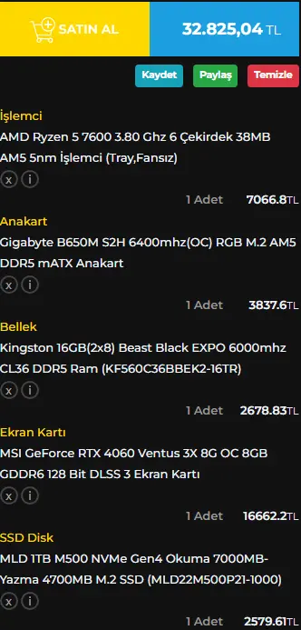

Attığınız sistem güzelmiş hocam, bütçeme de uygun. Fakat şunu sormak istiyorum: sizce toplama sistem mi yoksa hazır sistem mi almalıyım? Bu arada sistemi ileride güncellemek istediğim için A620 değil de B650 serisi bir anakart takmam daha doğru olmaz mı? Bilmediğimden soruyorum yanlış anlamayın.Dediğiniz değerleri verebilecek bulabildiğim en uygun sistem.

Attığınız sistem güzelmiş hocam, bütçeme de uygun. Fakat şunu sormak istiyorum: Sizce toplama sistem mi yoksa hazır sistem mi almalıyım? Bu arada sistemi ileride güncellemek istediğim için A620 değil de B650 serisi bir anakart takmam daha doğru olmaz mı? Bilmediğimden soruyorum yanlış anlamayın.
Sistem bu haliyle iyi. Hazır sistem daha mantıklı ve fiyat olarak da toplamaya göre makul olur.
Kendi çapımda şöyle bir sistem topladım hocam. Nasıl sizce? İleride sistemi yükseltmek istediğim için anakartta B650 serisi kullandım.Sistem bu haliyle iyi. Hazır sistem daha mantıklı ve fiyat olarak da toplamaya göre makul olur.
