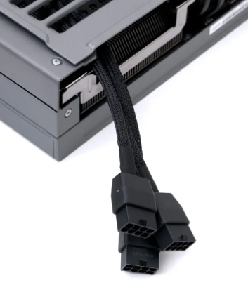

Ekran kartını, güç kaynağımın desteklediği 12V-2x6 bağlantı kablosu ile kullanmaktayım. Ancak coil whine sorununun bu bağlantı tipiyle ilişkili olabileceğini düşünüyorum. Bu nedenle, kartın kutusundan çıkan ve PSU tarafı eski tip 8-pin bağlantı olan kabloyu kullanmanın fark yaratıp yaratmayacağı konusunda bilgi almak istiyorum.
Kutudan çıkan kablo bu şekilde
Ekran kartına giriş 12v-2x6 psudan gelen girişler ise eski tip 8-pin

Peki hocam bu durumda benim ne yapmam gerekir? Yapacağım ya da yapabileceğim bir şey kablo değişikliği vs coilwhine azaltır mı?
UnderVolt yapmak dışında pek yapabileceğiniz bir şey yok kullanıcı olarak. Bir miktar azaltabilir UV.
Veyahut değişim istemek de bir seçenek.
