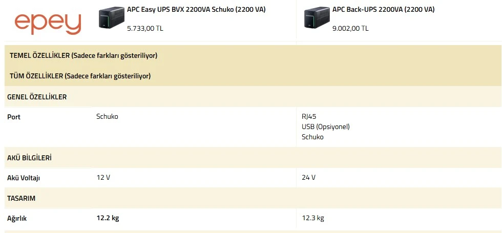

Bu iki UPS aynı ama biri 12v biri 24v diyor. Normal masaüstü PC için hangisi olmalı? Diğeri ne işe yarıyor. İnternetten arattım ama UPS için anlatmamışlar, hep elektrik teknik bilgileri falan çıkıyor. Dümdüz, çocuğa anlatır gibi açıklayabilir misiniz? Şimdiden teşekkürler.

Link: https://www.epey.com/ups/karsilasti...x-2200va-schuko_apc-back-ups-2200va/farklari/
İçinde bulunan akülerin V değerini ifade eder. Bir üründe AC 220V için 12V DC diğer üründe 24V DC'den çevrim yapılıyor. Teknik olarak 24V DC to 220V AC çevrimi daha iyidir.
Kötü yanına gelirsek 24V akülerin değişimi, 12V aküye göre maliyetlidir. En basit şekilde böyle anlatabilirim. Tabii iş sadece aküyle bitmiyor cihazların da düzgünce incelenmesi gerekir.

Yani bu 12V 24V değerleri UPS'lerin içindeki akülerin elektriği ilk ürettikleri değeri söylüyor ama ikisi de 220V alternatif akıma çevirip dışarı verdiği için UPS'lerden çıkan elektrik aynı oluyor. Yani UPS'yi bağladığım cihaza (kasaya, monitöre, modeme vs.) pratikte bir etkisi yok. Doğru anlamış mıyım?
