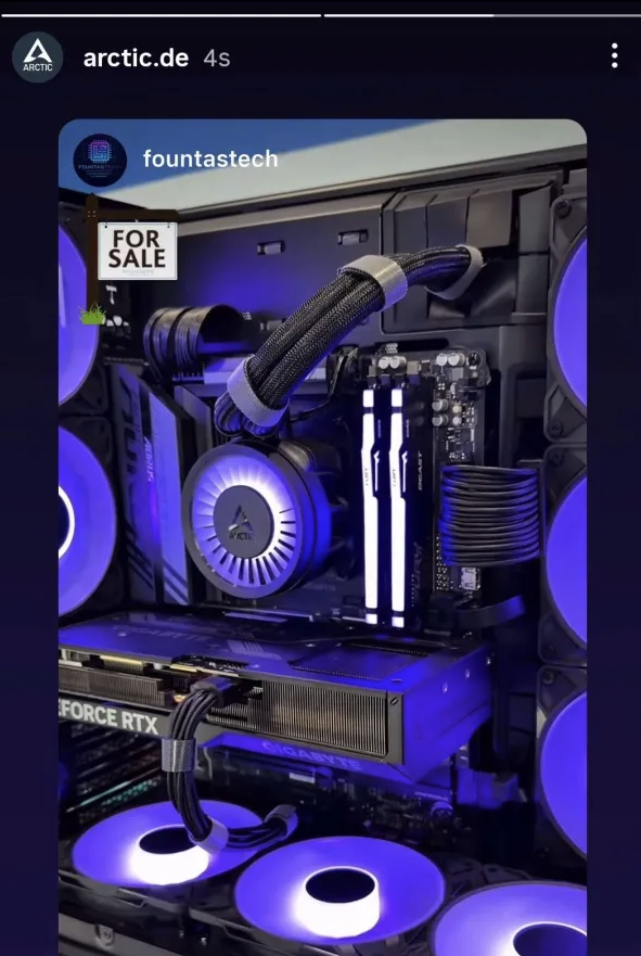

  • Soğutucu: Arctic Liquid Freezer III Pro. Piyasada gördüğüm en iyi soğutuculardan olarak görünüyor ama anladığım kadarıyla montesi zor.
Parçalar dışında merak ettiğim; bilgisayarı İtopya, Gaming.Gen.TR, Vatan gibi yerlerden toplamak mı yoksa hangi parça nereden ucuzsa oradan alıp monte ettirmek mi en mantıklısı olur merak ediyorum, yardımcı olursanız çok sevinirim. Şimdiden teşekkürler.

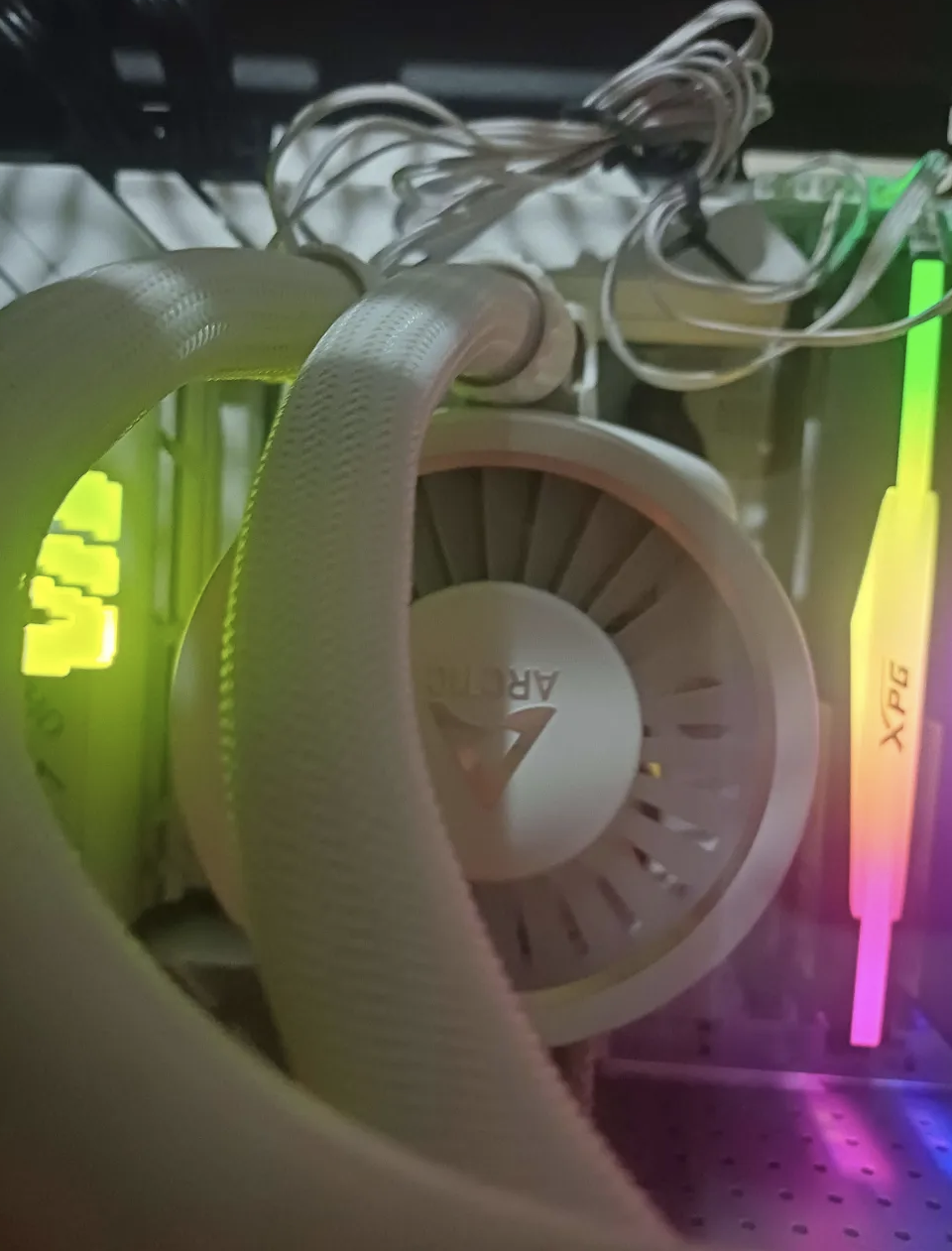

Bunun hem montesi zor hem de Pump ters monte etmeniz lazım. Minimum 5 dereceye kadar fark ettiriyor. Intel'e özel kendi Frame'siyle geliyor, AM5'te özel bir Frame dizaynı yok. Sadece montaj kiti mevcut, bu sıcaklık farkı da muhtemelen hem ondan hem de AM5 IHS'te Hotspot biraz daha aşağıda kalıyor. İki türlü sebebi de olabilir, ters monte ederseniz performansından memnun kalırsınız.
@balistis Bir de Arctic sitesinden anakart uyumluluğu kontrol edin, aynı şekilde kasa uyumluluğuna da bakmak lazım. M.2'yi blokluyor bu AIO'nun Pump ksımı.

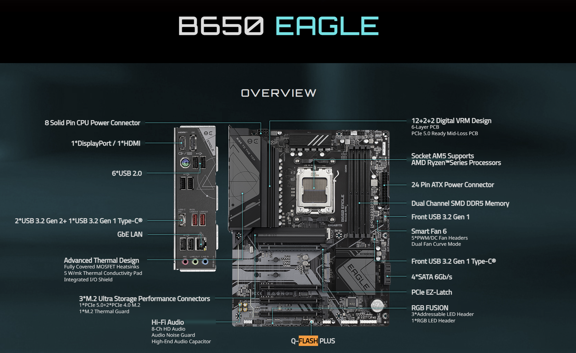

BIOS Flashback Rear I/O koymamaya and içmiş firma. :)
Gigabyte kart alacaklara 2 tavsiye, First Boot problematik olabilir. Clear CMOS ya da Flashback yapacaksınız öyle bir durumda. Sonrasında Dual kanal Boot edecektir. @balistis
ATX şartı yoksa B850M-K ya da B850M Force 1 DPC kartlar uygundur. O kararı siz verin. ROG B850-A'lar vs. de olabilir.
Bu kartlarda Clear CMOS butonu da yok, CLR_CMOS pinlere kasa Reset SW ya da ayrı bir tuş tayin edin. Diğer türlü pil vs. sökmek ile uğraşmayın.
Bu butonu CLR_CMOS pinlere takacaksınız, tuşsuz kart alırsanız eğer. Daha rahat olur.
Harbiden nerede bu kartın M-Flash butonu, çok riskli durumlar. Sorunu direkt çözebilmek için 2. bilgisayardan yardım almak gerekecek.
Board üzerinde ama Rear I/O'da yok. PCB konumlandırmışlar. Çok mantıksız değil de son kullanıcı akıl edip de onu ne bulabilir ne de kullanabilir. Yanlış bir karar.

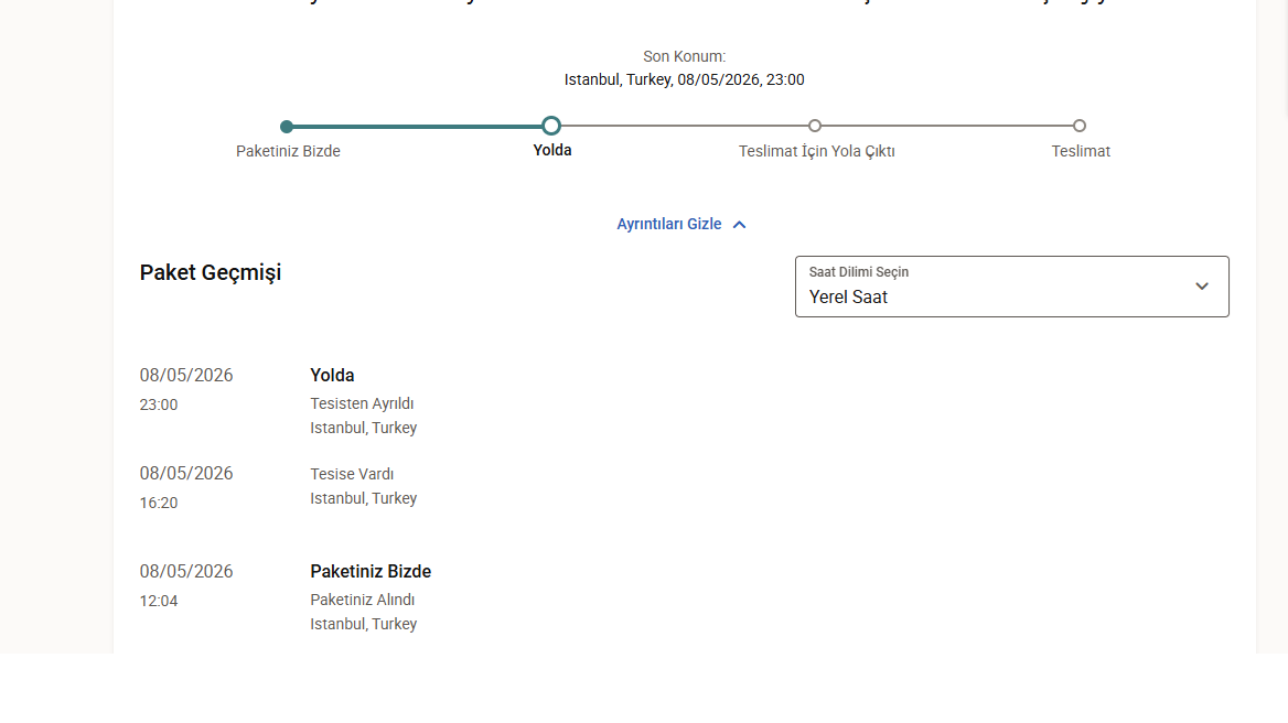

Hocam benim RAM yarın gelir mi acaba ya bilemedim. Bakın şöyle yazıyor kargo takipte . Fakat 2. fotoda ise öngörülen teslim tarihi 2 haziran diyor. Bi gariplik yok mu ?
