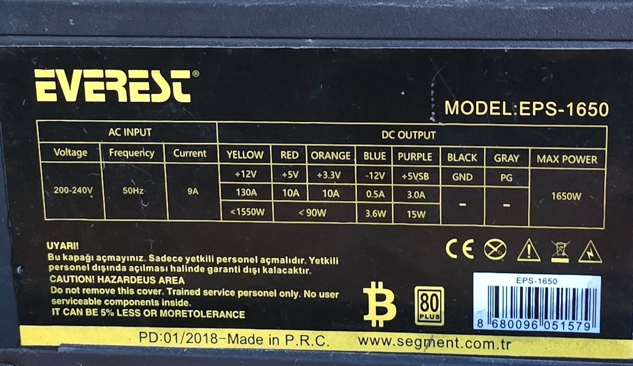

gold sertifikası yok bu psuyu 5 yıldır kullanıyorum ıcı temızlendı sızce bunu kullanmalımıyım? yoksa onerdıgınızı ılla almalımıyım?Bu şekilde önerim olur, 135.000 TL.

Gold sertifikası yok bu PSU'yu 5 yıldır kullanıyorum ıcı temızlendı sızce bunu kullanmalı mıyım? Yoksa onerdıgınızı ılla alınır mı?

PSU yenileseniz iyi olur, kalitesi hakkında net bilgim yok ama bu sistemi yaşlı bir PSU'ya emanet etmeyin.
