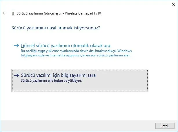

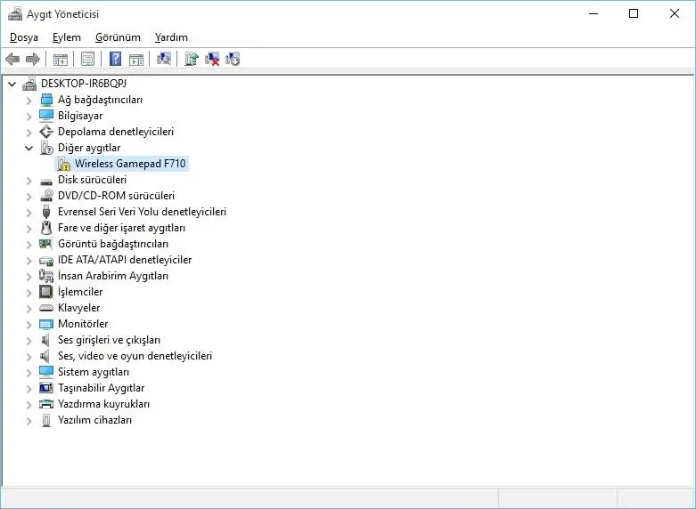

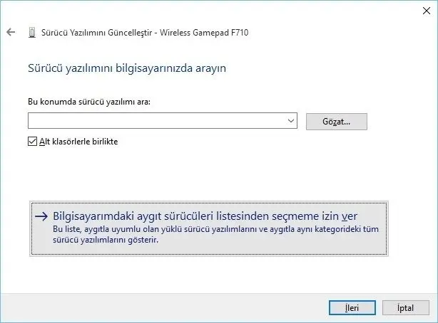

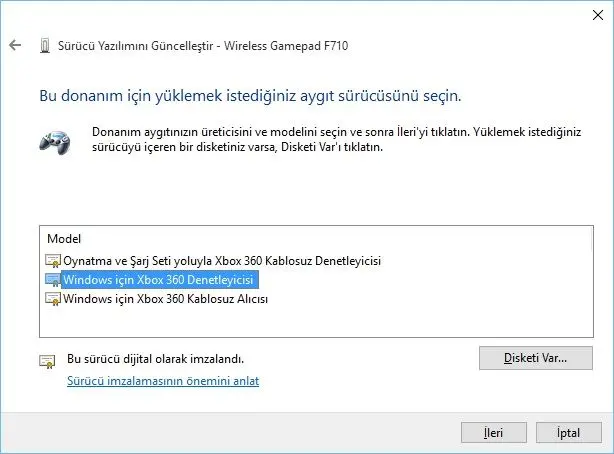

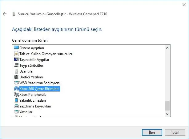

Bende FC25 de kullanıyorum. Belirttiğin sorunu daha önce ben de yaşamıştım. Logitech F710 da xbox kolu veya normal gamepad olarak tanıtabileceğiniz kol üstünde bir switch mevcut. Kolu xbox moda alıyorsunuz. Driver otomatik görmezse eğer;
Aygıt yöneticisinde kolu bulun;
Bu şekilde driverı ekleyin. Steam xbox kolu olarak tanıyacaktır. Steam üzerinden oyuna girdiğinizde kolu rahatlıkla kullanabileceksiniz.
