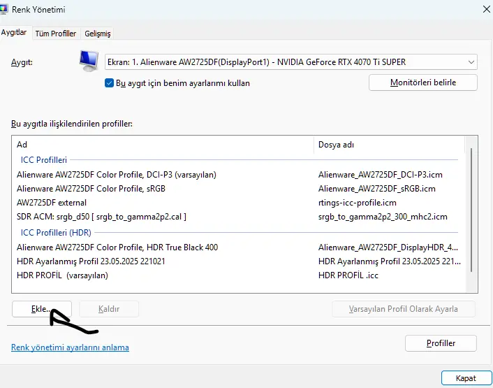

Hocam çok sağolun detaylı bilgilendirme ve tavsiyeleriniz için. Biraz cahilim bu konularda o yüzden baya kafam karıştı. Bu monitör gelince benim tam olarak sırasıyla yapmam gereken nedir. Monitör için bişeyler indirmem gerektiğini sanmıyordum
Hocam çok sağ olun detaylı bilgilendirme ve tavsiyeleriniz için. Biraz cahilim bu konularda o yüzden bayağı kafam karıştı. Bu monitör gelince benim tam olarak sırasıyla yapmam gereken nedir? Monitör için bir şeyler indirmem gerektiğini sanmıyordum![]()
Konu fazla dağılıyor, yapmanız gerekenleri anlattım zaten. Aynı şeyleri tekrar etmiş olurum sadece. Zor bir şey değil, gözünüz korkmasın.
İndirdikten sonra ekle kısmından dosyayı bulup seçiceksiniz. Sonra da profili ayarla deyince iş bitiyor. HDR içinde kendi göz zevkinize göre bir şey yapmanızı öneririm. HDR ayarları kısmına girip HDR ekran kalibrasyonu yazan yere tıklayın, kalibrasyon için bir tane uygulama indirmenizi isteyecek. Oradan göz zevkinize göre profil oluşturup ekleyeceksiniz aynı yere. Sdr ve HDR için iki ayrı profil ekledikten sonra sdr modunda sdr profilini HDR modunda ise HDR profilinizi kullanacak.
