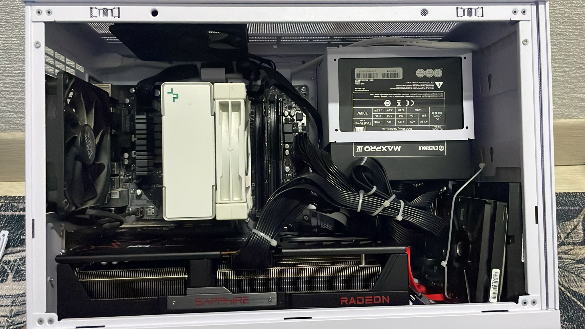

Lian li A3 kulllanıyorum sorun varsa sorabilirsin. Aşağıya kendi sistemimin görüntüsünü de bırakayım. SFX ve modüler olması bu sebeple oldukça önemli aslında. Bendeki gibi HDD falan da olmaması gerek tabii. Anakartında kasanın ilk GPU slotundan başlarsa bu tip hayvanat kartlarda daha iyi oluyor en azından altına fan atabiliyorsun. Benim kasada 2. slottan başlıyor 9070XT Pulse var ve kasayla neredeyse bitişik duruyor resimde gördüğün üzere.
Kanka istediğim özellikte bulabildiğim mobo Gigabyte maalesef mecbur onu alacağım. PSU mevzusu da SFX'e asla o parayı vermem onun için tam moduler alıyorum. Bana bu kasa için fan önerin varsa şahane olur, çok iyi denk geldi. Bir de 9070XT Pulse’dan memnun musun?
