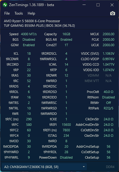

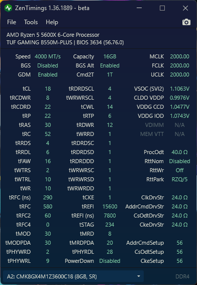

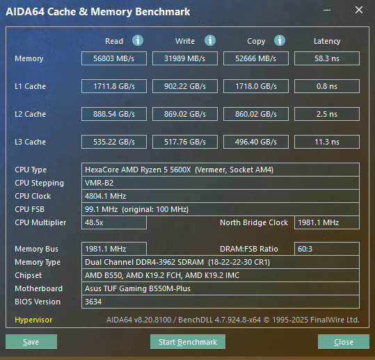

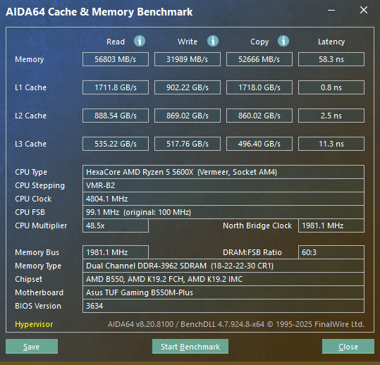

(Bu overclock denemesi sonraki tüm test tekrarlarında başarısız olmuştur).
(Nedeni: Silikonun, test edilen IF saatini, timigler'den bağımsız olarak kaldıramaması).

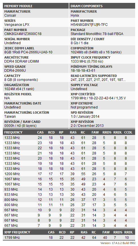

Yorumlarınızı ve düşüncelerinizi merak ediyorum. TestMem5 SS almayı unutmuşum ama log bıraktım.
Snap20012026105525.webp ZenTimings_Screenshot_29481589.8242574.webp Ekran görüntüsü 2026-01-17 192833.webp

En azından iyi denemeydi. 😄
3800MHz girip gecikmeyi daha da düşürebilirdiniz ama bu sonuçlarda gayet mükemmel. Ben 55.5ns almıştım.
Elime bedavadan B2 5600X geçti bende denemek için takasladım. Bu işlemcide nasıl bir IMC var bilmiyorum 1900 MHz FCLK hariç tüm frekansları sorunsuz boot ediyor.
Eki Görüntüle 219454Eki Görüntüle 219453Eki Görüntüle 218999
Kod:
-------- TestMem5 0.13.1 2026-01-17 16:09 --------
0:00:00 Configuration: Absolut @ anta777
0:00:00 Testing 976 MB x 12 (71%) out of 16292 MB
2:22:29 Testing completed
@Ayhan Dönmez, @LH44, @avkila.tech @deadfellow
E çok güzel :D ellerine sağlık valla mis gibi yapmışsın. Belki hızını bir tık daha düşürüp birazcık daha latency ile oynayabilirsin ama pek gerek olacağını sanmıyorum.
DDR4 voltajın kaç bu arada? Eğer açık kasa ise bir tane 120mm kasa fanı koyup 1.55v verebilirsin sorun olmaz. 1.65v zarar verir ama. Yani soğutman saçma derece iyi değilse 1.65V önermiyorum max 1.55 hadi 1.575
DRAM 1.43v ama dinamik olduğu için muhtemelen 1.47v'a kadar esniyordur. Kasa soğutmam iyi sayılır önde 2, üstte 2 ve egzozda 1 tane var. Kasa fanları boşta 1000 RPM civarı yükte 1300 RPM olacak şekilde ayarlı. Bir tane küçük fan koymayı düşünmedim değil aslında.
şöyle bi 120mm 50000rpm server fanı akar ya :D ben vantilatör kullanıyorum.
