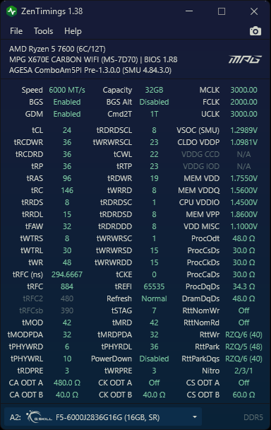

Hocam, belleklerimin silikon kalitesini merak ediyorum, zaten manuel olarak ayarlamıştık. 6000 CL28 1.4V idi. Ben 6000 CL26 EXPO olarak en düşük hangi voltajda çalışabildiğini öğrenmek istiyorum. Amacım, 6000 CL26 1.45V'luk kitler gibi mi değil mi onu görmek. Bu bağlamda sadece RAM Test Pro yeterli olur mu, tüm ayarlar otomatik bırakılıp EXPO ayarları girilse ve sadece CL değeri 26'ya ayarlanıp VDD, VDDQ ve VDDIO ayarlansa?

CL26 kit nasıl geliyorsa öyle ayarla. EXPO aktif olsun sadece, 1.4V ve 1.45V'luk sürümleri mevcut CL26'nın. CL26-36-36-96 Primary girdikten sonra geri kalan her şeyi Auto bırakman lazım, Gear Down vs. de Auto kalacak. O haliyle minimum voltajı bulursun. TestMem5 1usmus ile ilerle, diğerleri yanıltabilir bu hususta. VT3, Absolut vs. bu amaçla kullanılmaz, IMC için iyi testler onlar. Timing ve voltaj için 1usmus lazım. 1.45V ve 1.4V eşlersin 3 EXPO voltajını, oradan anlaşılır. VDDIO'yu da 1.45V eşliyor düz EXPO ama o zaten önemsiz. Kitler nasıl geliyorsa o şekilde ayarla.

@Ayhan Dönmez hocam yine rahat durmadım gittim bu gece 1.46 VDD , 1.45 VDDQ ve 1.45 VDDIO ile yaptım 1usmus testini. 7 saat 22 dakika boyunca hata yok. Yani benim bellekler 1.46V CL26 yapabiliyor.

TestMem yerine RTP baksan 1.45 geçer zaten, DRAM sıcaklığı ile de alakası var. Senin sınırda, 1.45'lik kit ile eş değer denebilir.
6200 C26 1-2-0 açamıyordu, 1-3-1 açtıktan sonra anlamı yok. 6000 C26 1-2-0 daha iyi her türlü. Zaten C24 açamıyor IMC.
